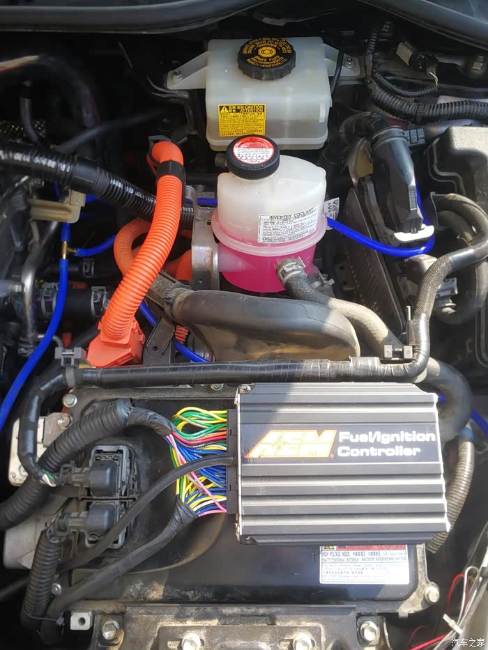

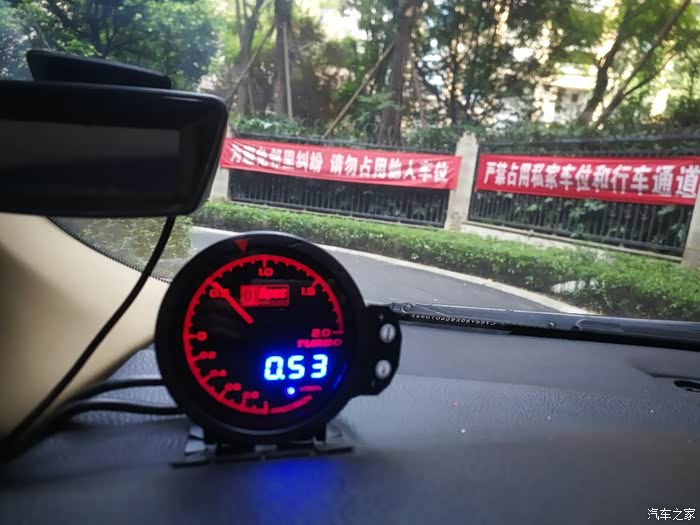

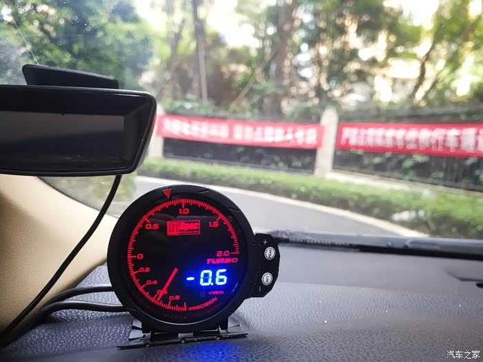

改装有一段时间了,忘记发帖子了  由于没换喷油嘴恒定压力,只能打到0.45,瞬间压力会高一点,因为没有换喷油嘴油耗和以前差不多,图上面基本上就是极限油耗了,提速感受比以前好了不少,机油用的8100,有想了解的私聊我

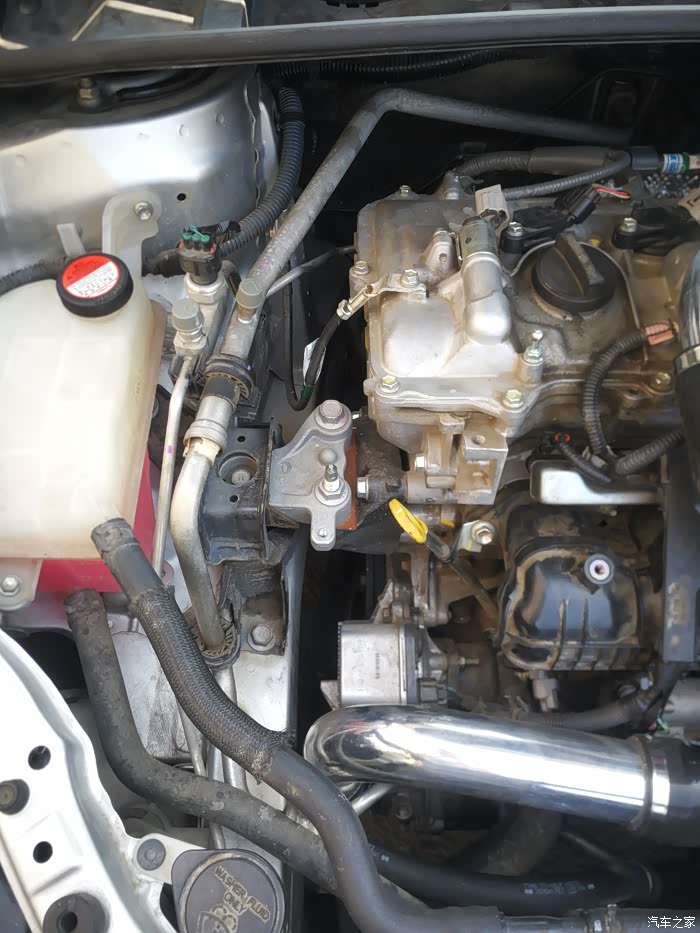

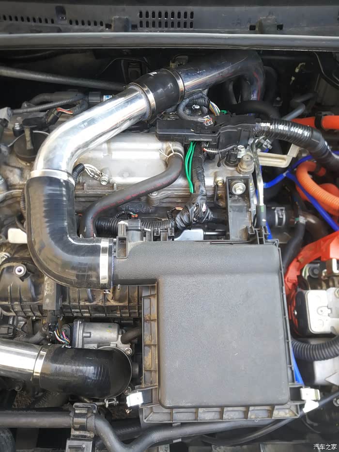

路人甲乙丙的丁 2018/09/05 20:39:27 发表在 10楼
发动机仓还能放得下涡轮增压器?!厉害!

walxr1 2018/09/12 13:51:05 发表在 17楼
电脑程序怎么改,跟阿特金森循环冲突吗?PCU也动了?逻辑改了太多了,持续关注期待楼主系统讲解。
不冲突,改装后低扭提升非常多
