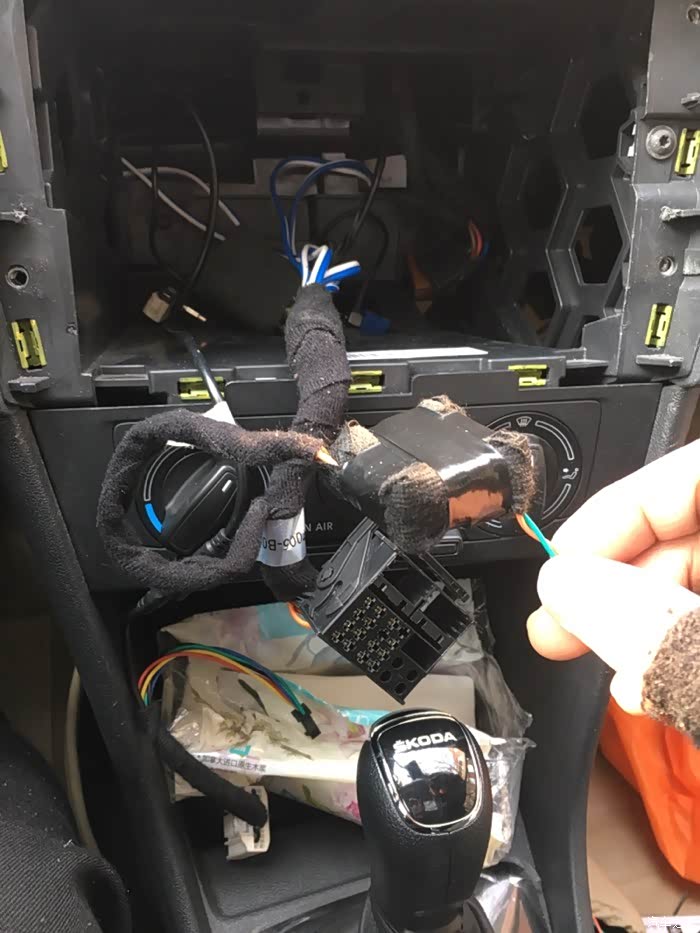

昕动换187B,改绿灯

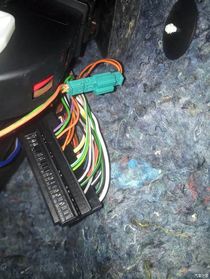

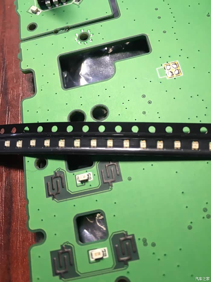

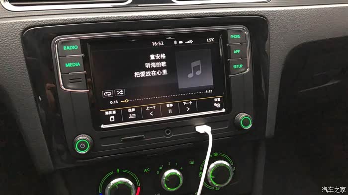

德赛的187B红灯,改绿灯后无色差??
折腾了3个小时,刚开始到BCM不知道怎么拆了。
用原来Nw202的解码线,加个Can线。
回头再试试倒车影像

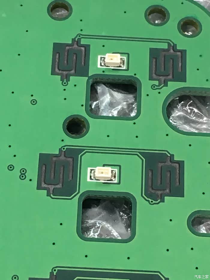

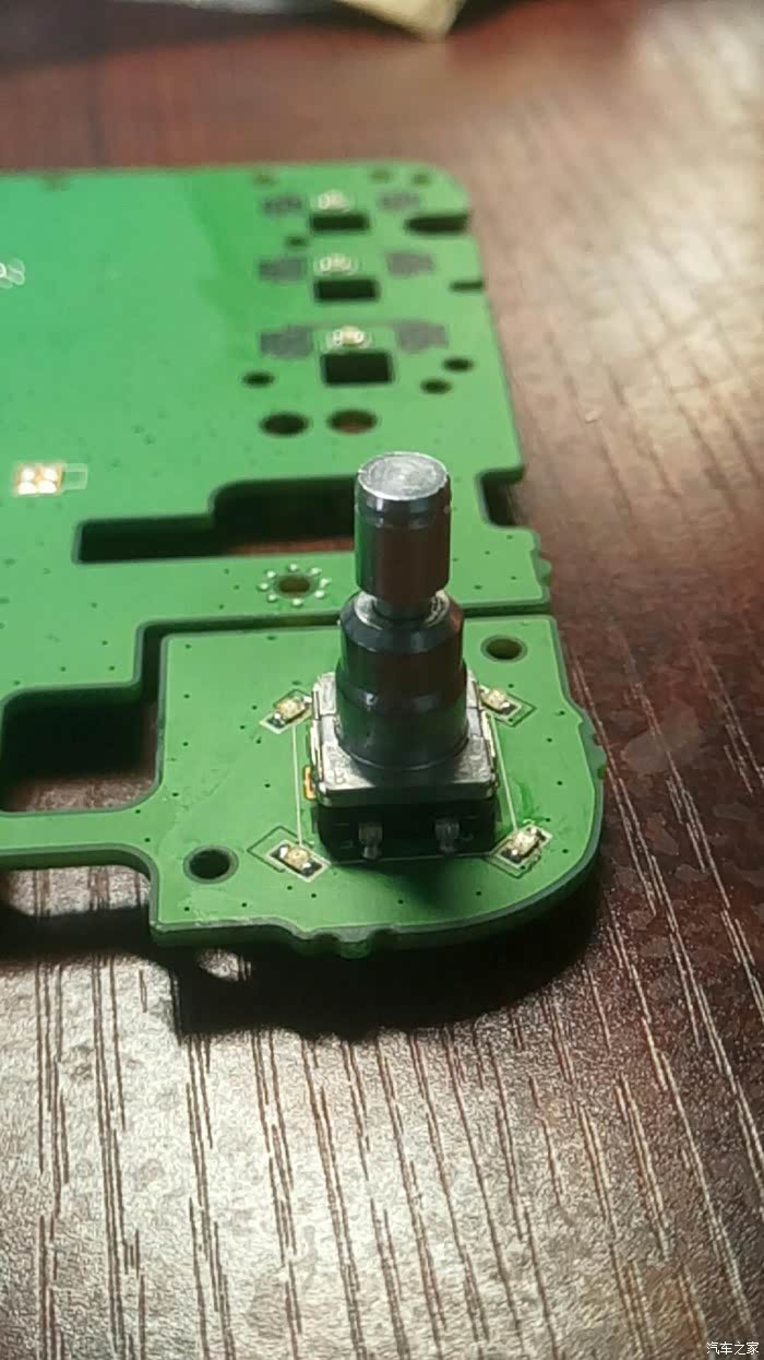

直接改的绿灯吗,是什么型号的绿灯,亮度不减少吗
直接改,0805的普绿就好。
发表于 2018-1-24 16:22:00
明儿再说吧 2018/01/24 16:11:29 发表在 5楼
有人说要编程改电流,你在谁家买的led,有链接吗
没有那么麻烦吧,
我主题还是大众主题,只是灯改成了绿灯,
就电子市场买的普绿(黄绿色)LED就好

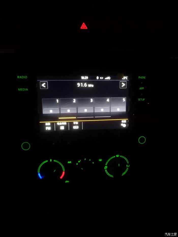

我的感觉好绿
你用的翠绿吧,要用黄绿(就是普绿色)
