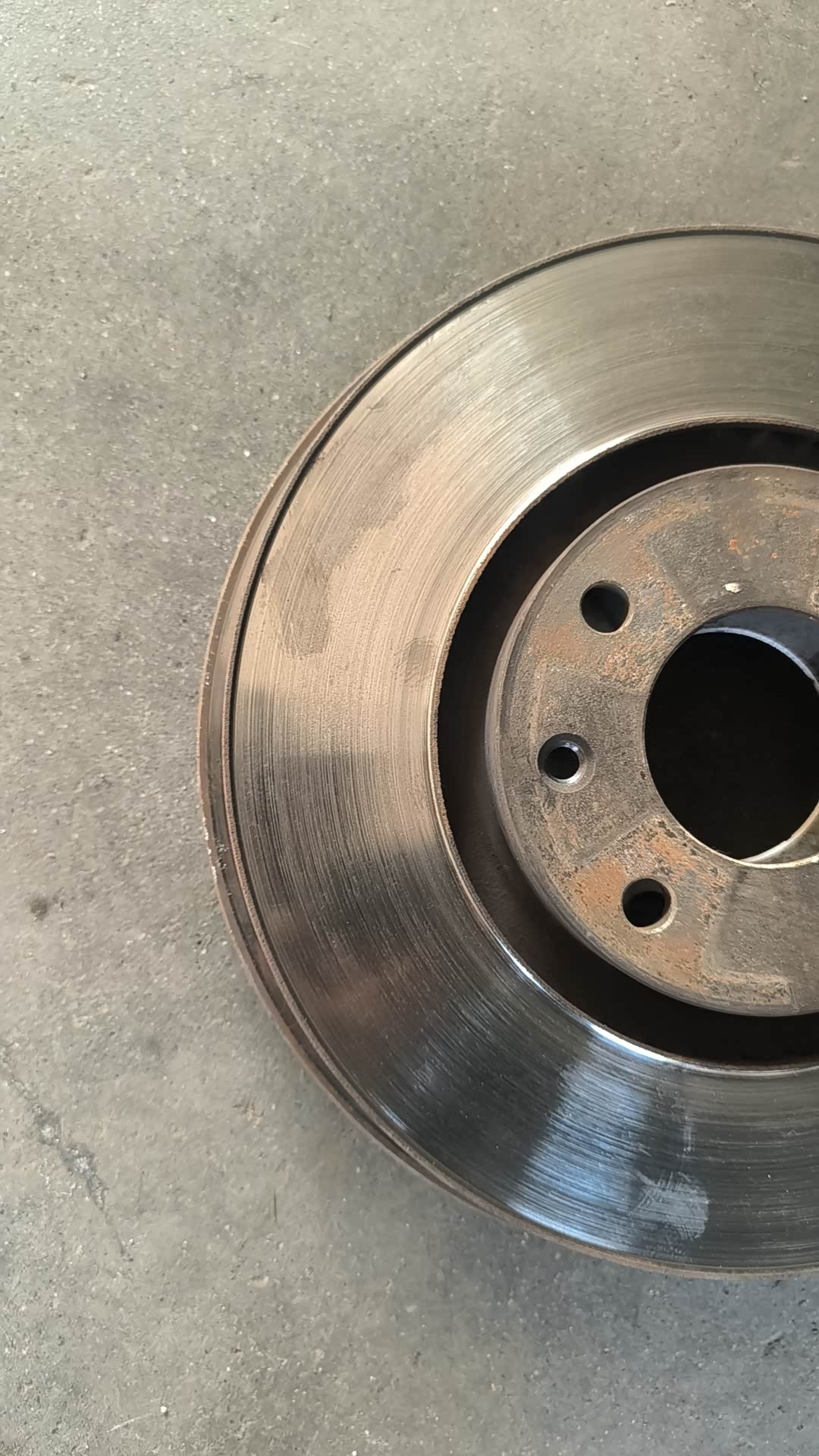

301前刹车盘直径266mm,有点小,以前标致206 1.6就是这个规格。为了缩短一丢丢刹车距离,换上了标致307的283mm前刹套件。感觉还行。一次偶然机会,得到了一套雪铁龙世嘉16寸轮毂,这不有机会换更大的刹车盘了吗?托朋友在拆车厂搞了一套标致3008的刹车,换上,路试了几脚急刹车,猛的一批,升级成功。
开箱,好重
车上的283准备下课

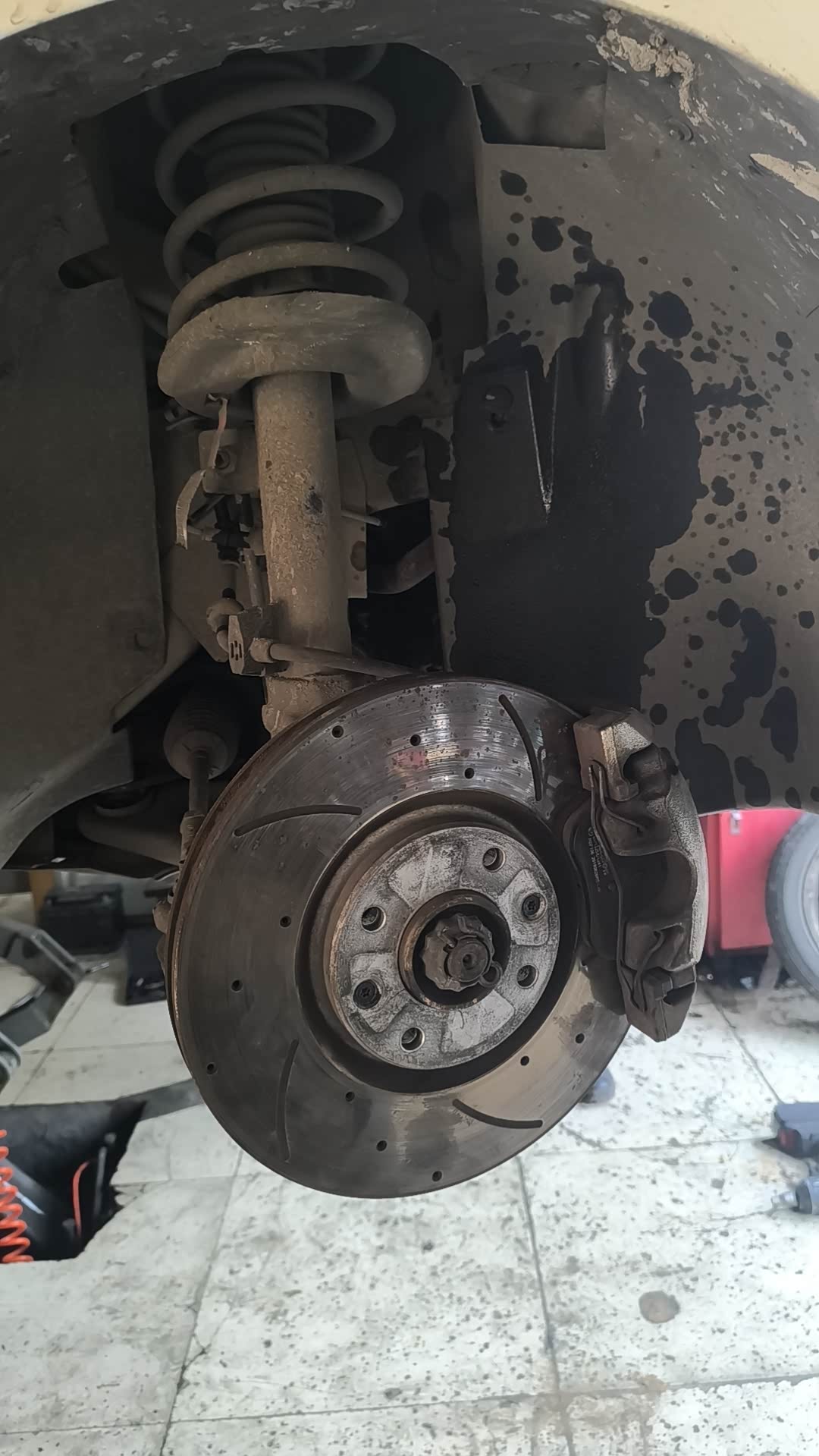

3008刹车盘直径302mm,上车。
283对比302,大了一圈。
打孔划线盘几乎没有磨损,原车主应该刚刚换了刹车盘。
