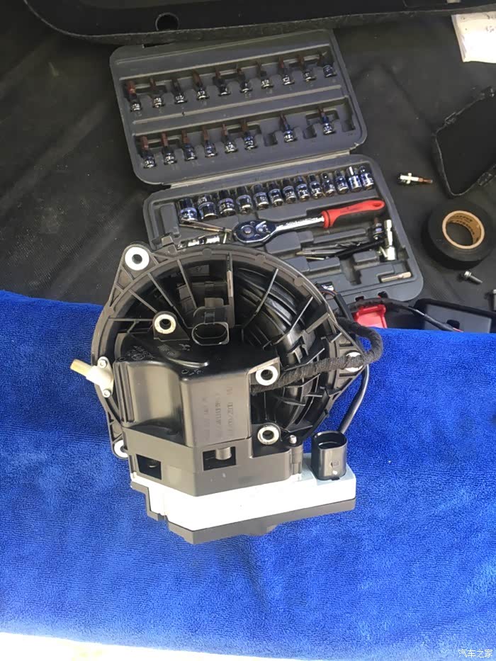

我也刚收一辆6.5w,车况极好,就是因为小毛病开始多了,车主换车了,给我时后翻盖摄像头10次八次不能显示,我自己动手解决了他,看下图,还有他换了一大堆尾灯,左右轮流坏,所有的尾灯都给我了,其实都有用的,一个4毛钱的电阻就搞定,估计j519有点问题,反正用电阻骗,大不了灯坏了不报警,上年纪的车凑合着用
你这种动手能力强的人适合收这种车
