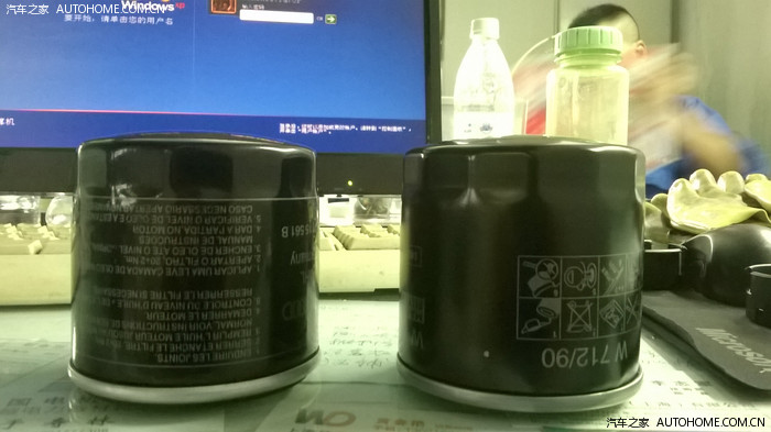

左面是汽配城购买  以下简称高仿 右面天猫网购 包装左面的是4S专供样式 右面的是曼牌自己的
粗看非常的相似

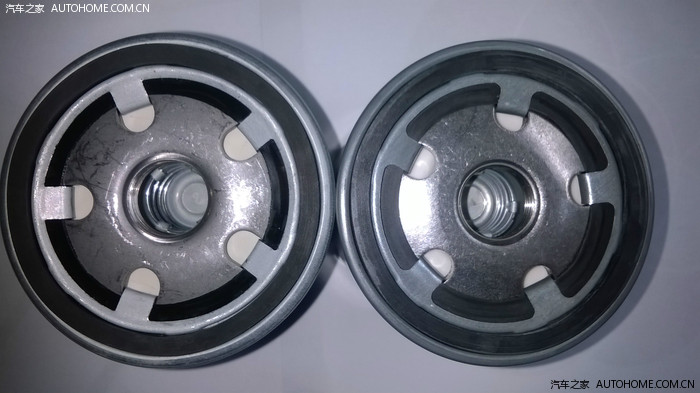

盖子拆开看背面 上面高仿 下面真品
真品可以看到生产日期
弹簧的长度也不一样

橡胶圈可以看出点端倪 右边的真品有3条颜色
真品印刷摸上去有少许凹凸感 高仿的则是光滑的

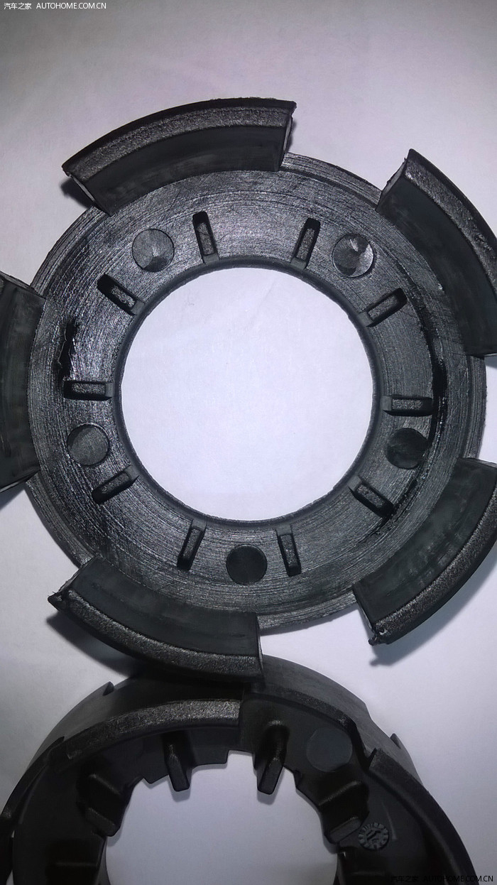

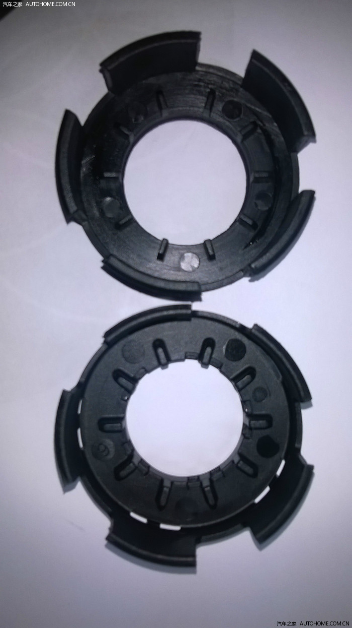

再看看那个防止机油回流橡胶垫 小的可怜

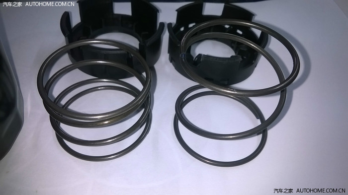

分解后 可以看到 真品底部是块垫片 假的是个弹簧 真品的止回橡胶垫大多了

最上面的是假的 滤清器的底部是靠弹簧来支撑的 止回橡胶垫小了好多 滤芯还没有旁通阀
