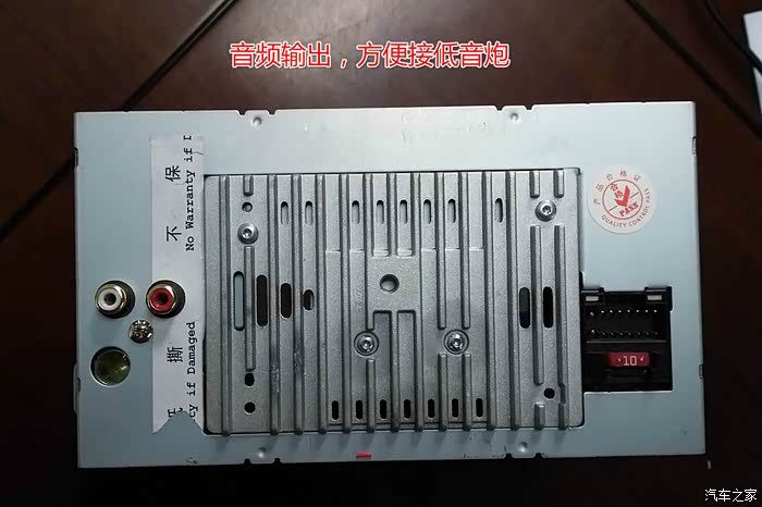

      上一次利用空余时间对我的虎3进行后备箱灯光的改装,本人对倒车影像和导航没什么兴趣,所以就改装一下原车的MP3机头,今天上一份MP3机头换TDA7854和miniUSB改标准USB,并增加2路AUX和混音开关 的作业。
下面直接上图说明:

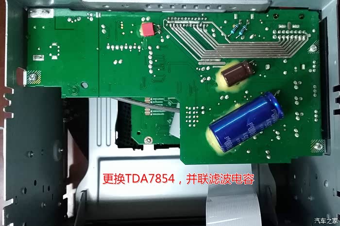

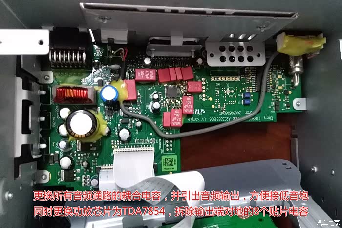

既然拆开了就把音频通道的耦合电容换一下,同时更换功放芯片为TDA7854,并引出音频输出线,可方便驳接低音炮。我有2各MP3机头一个留作家用,电容都换过,有效果,不用对比就能感觉到。
功放芯片一个换了TDA7854,另一个没换(TDA7828),可我的耳朵听似乎不出大的音色区别,功率是明显大了点,等会改造完成了做对比测试听听。

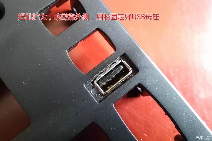

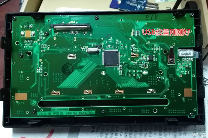

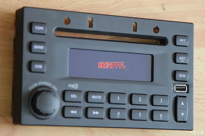

接下来把面板原先的mini USB孔开成一个标准USB大小的孔,USB孔略微靠外侧,我是用电钻加锉刀加工的用AB胶固定USB母座,
注意板上的焊盘定义是:D-、V+、D+、V-、G
USB母座的定义是:V+、D-、D+、V-、(外壳G)
AUX输入的孔和混音开关的孔开好,同样用电钻加锉刀加工

接低音炮的音频输出有两个方案,一个是走原PCB设计的OUT LR和OUT RR,另一个是从BOUTL和BOUT R引出线,各有特点
TDA7342的电路图其中可以考虑更换的耦合电容是:C1、C2、C3、C4、C10、C11
看懂这张图也很重要,找到收音机的LOUT和ROUT
根据芯片的功能引脚图,找到音频走线,最好用万用表量一下确认无误,该切断的就果断切断,插入AUX线。一定要在TDA7342的输入耦合电容前面插入,这样就再不用串耦合电容了(隔直)
改装完毕后仔细测试一下,确定没问题后就用黄胶固定一下所有焊接的电容、电阻、和接线,最后装好外壳
