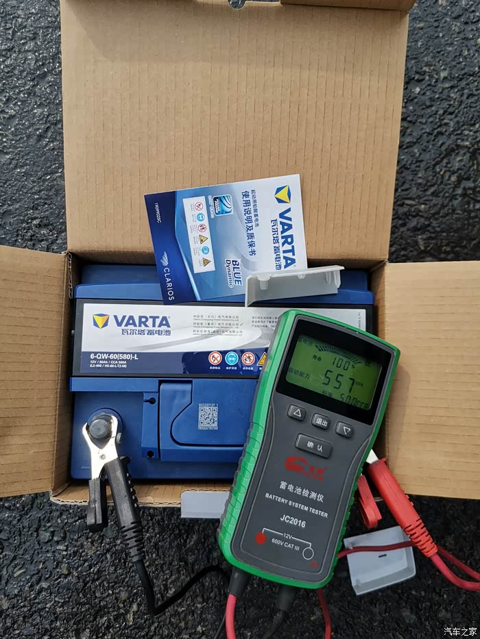

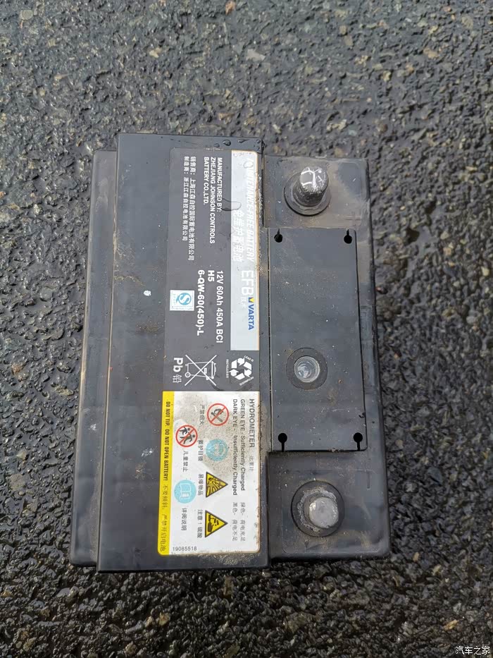

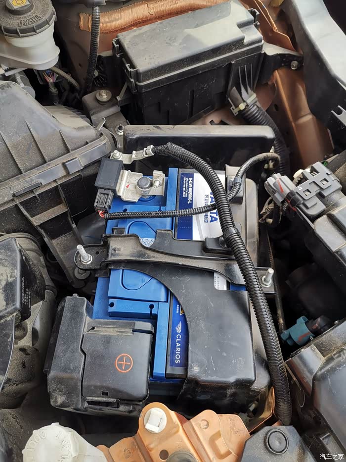

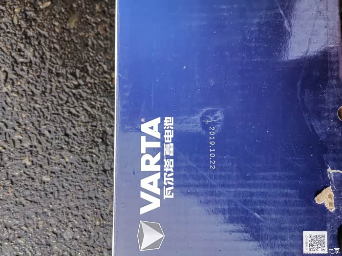

在这个疫情期间停放的久了点,无法启动了就直接换掉吧,车是16年6月的1.8豪华,跑了7w公里,原车匹配的是瓦尔塔EFB60自动启停电池,贵,得1000左右,而且我把自动启停买了个关闭的线给关闭了,就可以用普通电池了,看论坛里有车友换瓦尔塔L2—400的普通电池了,查了下数据结构尺寸和原装的一样,就在途虎下单了,实际花费386,但是途虎里面和xrv不匹配还得改车型才能下单,而且车型不匹配途虎也不給保了,但是保不保又能咋滴,谁让咱想省钱呢,出厂日期是19年10月22日,日期不短不长吧,安装之前用表测算一下,电量100%的,接下来就是看看能用多久吧,之前原车的电池用了3年半吧,这个能用3年就赚了
安装之前测量
换下来的原车电瓶
出厂日期
安装后的样子

这换了以后 是不是启停功能及时开着 也不会起作用
改了以后启动之后3—5秒左右自动就是把这个启停关闭了,按键上的灯就亮了

YavisL 2020/03/30 16:40:16 发表在 5楼
要是点火后 启停键不按的话 一路行驶 刹车停下来 这时候启停功能会激活吗?还是没反应或者好不好会显示故障码出来
这个东西是在启车三五秒吧自动把启停功能关闭了,省着自己动手了,用的这段时间好用,没出现过故障码
