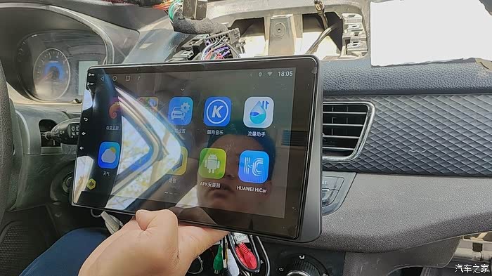

一直用手机当做导航,刚开始还能接受,现在感觉太不方便了,还得一直通电

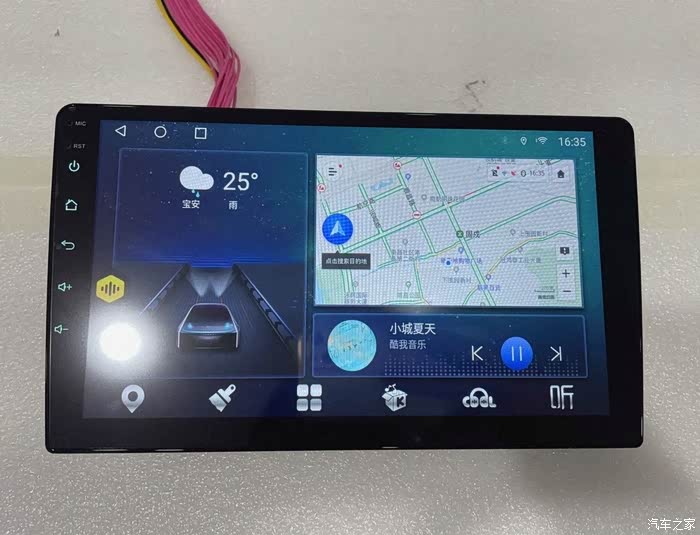

导航是鱼市场买的鼎微TS10的,6+128g,自带DSP,跟我改装的DSP音质一样好(DSP不用了,有需要的打骨折处理),框线卖家不提供
鼎微TS10

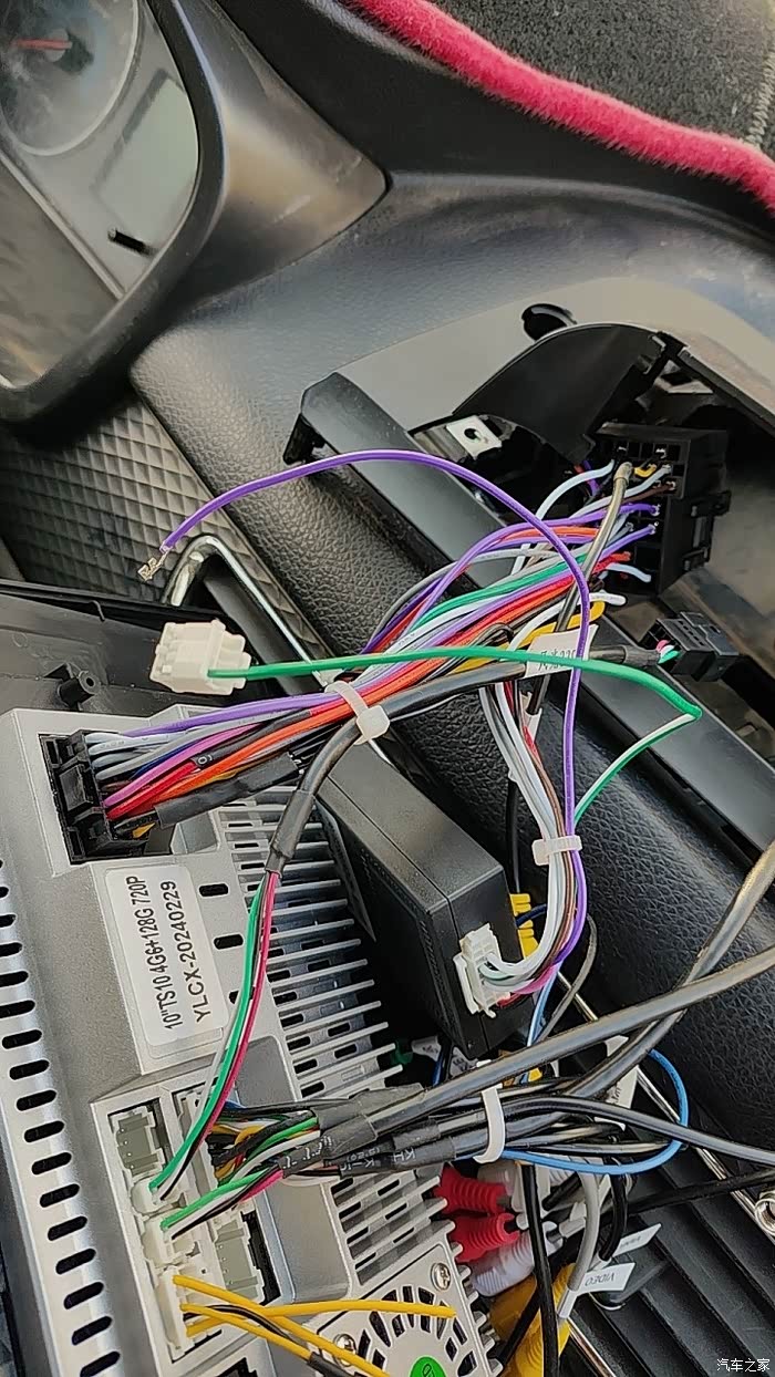

[ahl_微笑]卖框线是去的某宝,三片塑料件一百多,屏幕下方有一排按钮,如果想要继续用,还得买协议盒,睿志诚的协议盒真不便宜,又是一百多,卖家带的GPS天线还是坏的,安装好后几乎没有卫星
多亏朋友救急,它买的导航也是搜星少,他多买了一条天线,卖家就补偿了五块钱,折腾我两天不停拆机
协议盒卖家质量差,排线拔一下就掉了
倒车影像用的线束差,没有原车清晰
收音机天线无法安装,边框空间不够
导航配的框线竟然安装不了收音机天线了,后盖盖不住
导航主机效果还是不错的,10寸屏,1280*720的分辨率,够用了,就是卖框线的配件有点差。线束比较细,收音机天线安装不了,GPS天线还是坏的,后来换新的GPS天线的时候,没有给导航主机断电就插拔天线,还把保险烧坏了。打开前引擎盖,找了很久没有找到保险,后来还是330群里的群友提醒在方向盘下面还有一个保险。里面代表仪表的15A保险烧坏了,我给把20A的换上去了。

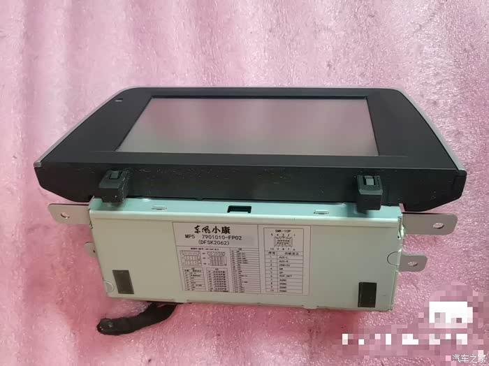

原车带的多媒体和DSP就拆掉了,有需要的车友可以转让。
