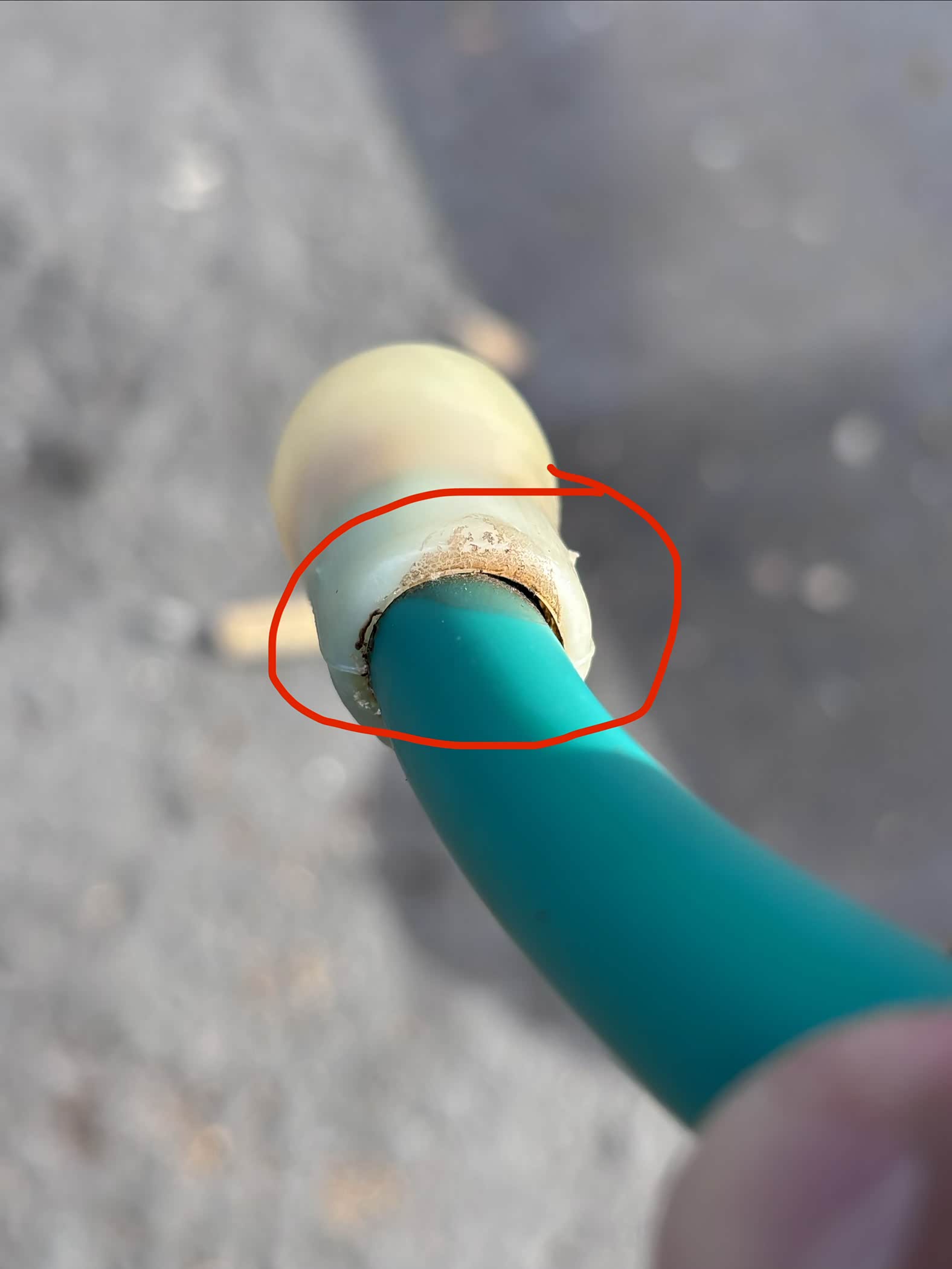

自己从网上买了两根专用的排水管,然后修理厂的师傅把 A 柱拆下来了,这才看见困扰了很多年的原装排水管的庐山真面目,不看不知道,一看真的是无语。
我无语的地方在于这个排水管接头的设计,不知道是哪位设计师的杰作,插头的材质和管子的材质不一样。也就是说,这两种材料的收缩率是不一样的,而且还不是一体成型的,属于嵌套式的,长时间的热胀冷缩后,由于收缩率不同,两种材料的连接处就会开胶,或者开裂,这才导致漏水的发生。
更换上新的排水管,地垫全部拆下来,太阳下晒,期待后续的改善。
图片中可以看到,拆下来的 A 柱里面,都是水流的痕迹。😂
