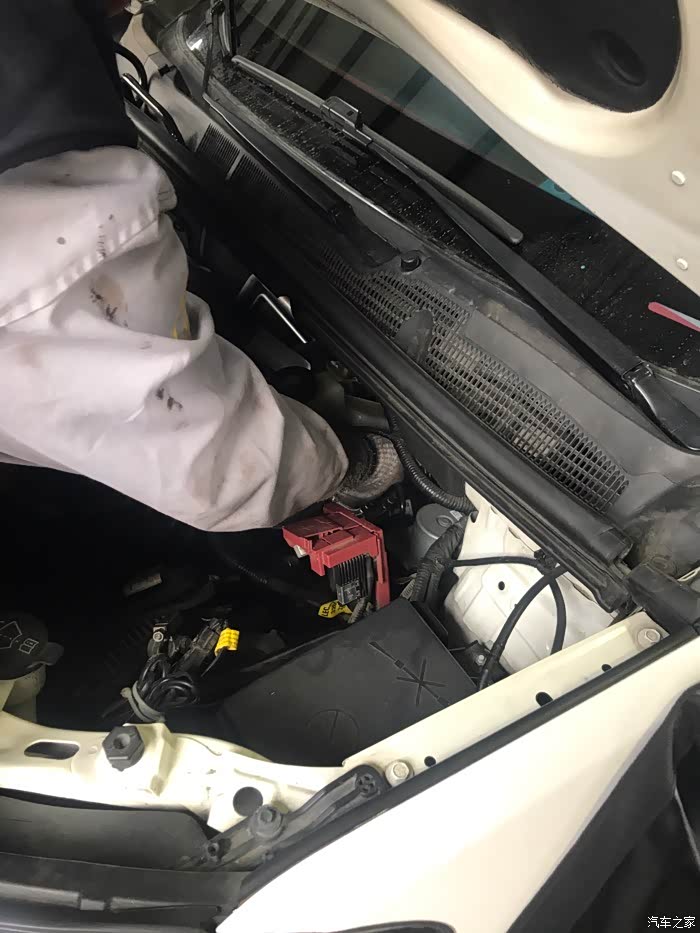

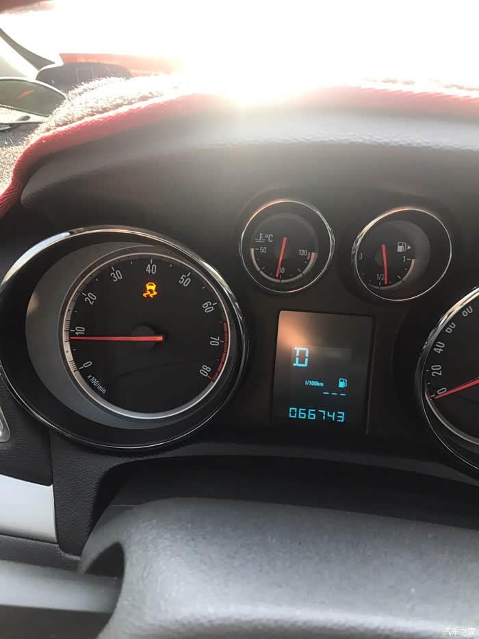

车子买回来三年多了,一直也没发过帖子,刹车从去年就有问题,去4s看了几次说没大毛病,我也没当回事,今年过保后开始出现侧滑灯亮,泡过论坛后判断是真空助力泵的问题,最后决定自费更换,下面上图
这是没更换以前,一开始偶尔出现,后来出现的越来越频繁。下面上图更换过程
开始拆了

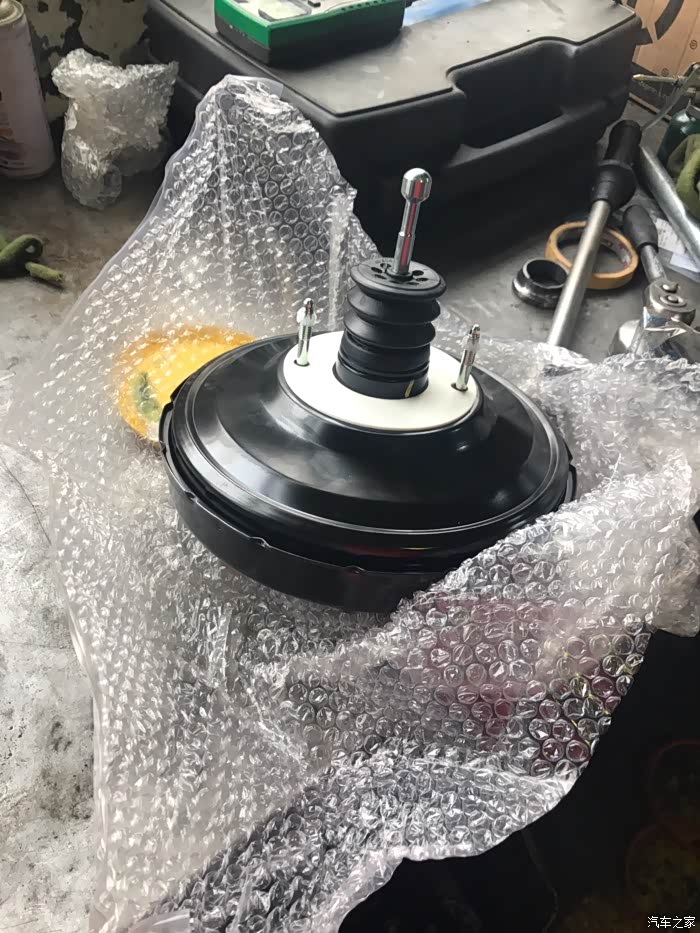

这是新的

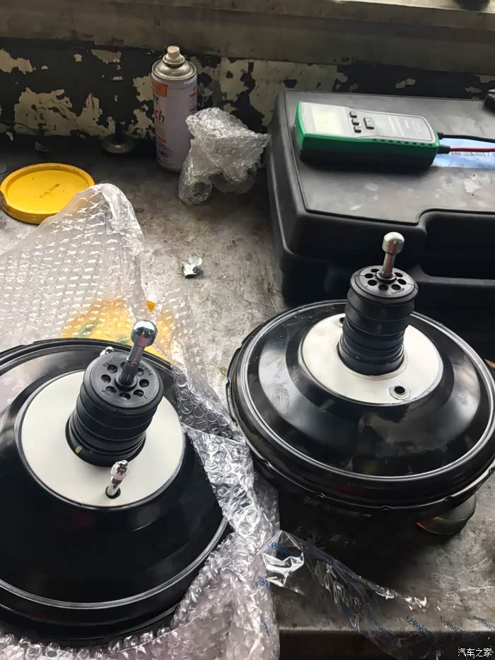

新旧对比
新旧对比,拆下来的我用手试了下回位很慢

换完后的照片和费用,配件779,工时费1000,工时给打了个8折,买保险时送了一百块工时券用上,我掏了接近一千五。这里说下更换前后的差别,更换前车子起步感觉很费劲。换完以后,明显的车子溜了很多。估计原先侧滑灯亮是因为回位不彻底,带着刹车的原因。更换以前,在半坡起步的时候,刹车踏板会噔的响一下。车辆侧滑报警灯偶尔亮。更换以后,这些故障全部消失。再松开刹车踏板的时候,明显感觉到踏板紧跟脚回位了,没换以前回位很慢,感觉踏板没有弹力,这些就是刹车真空助力泵的故障现象自己更换前后的对比。
