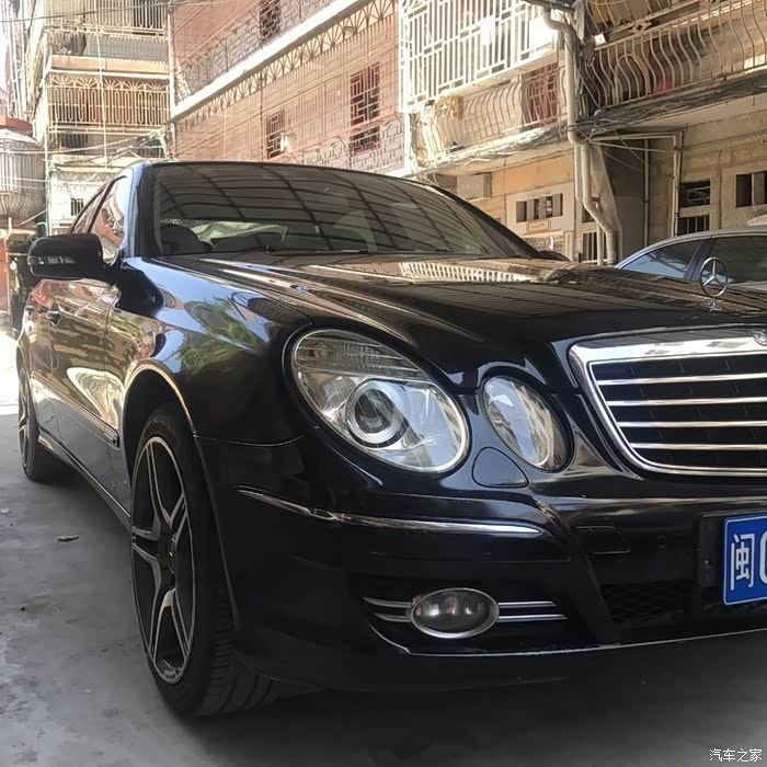

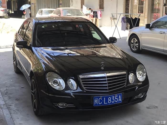

黑色外观,08款北京奔驰出的最后一批车,个性运动版,加配一些配置,简配一些配置,待会会介绍。车牌就不p了
这款大灯是海拉代工的,带高度自动水平,转向辅助照明,方向打哪一边,哪一边的雾灯会亮。自己已经换过灯罩,原来的都发黄了。

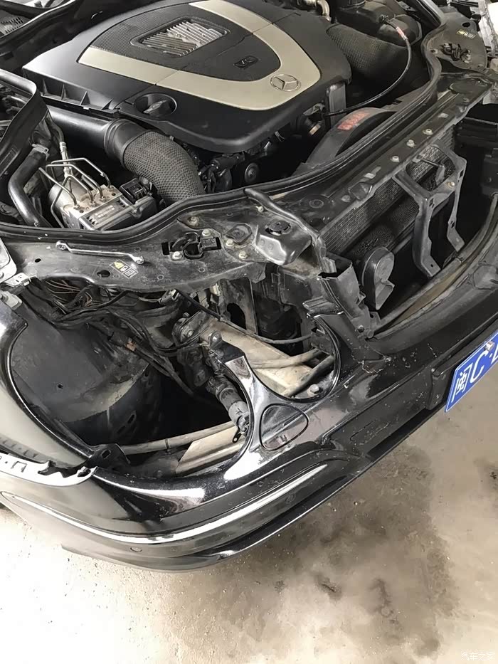

这是之前自己换灯罩的图,空荡荡的,不好拆

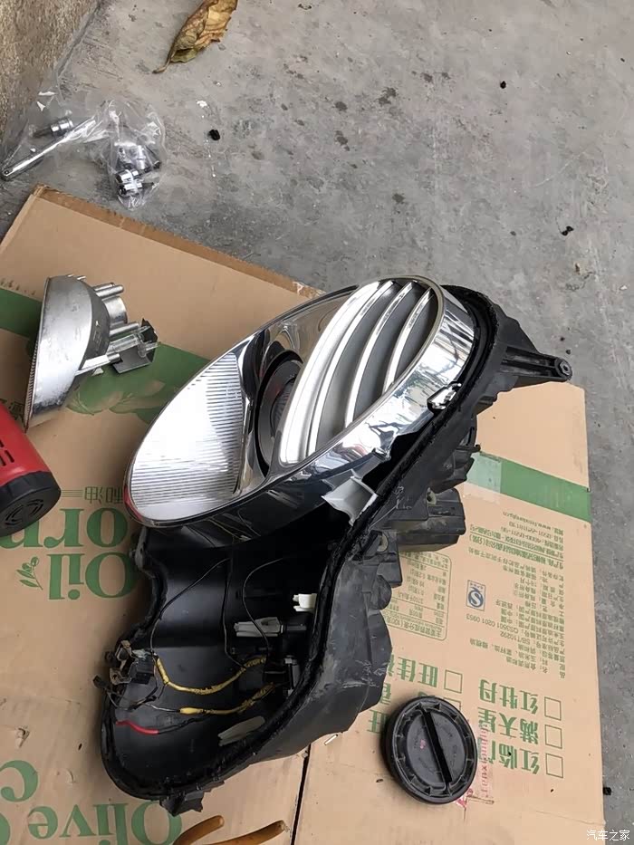

加热后取下灯罩,其中一个里面的线路老化,从新包扎了一下

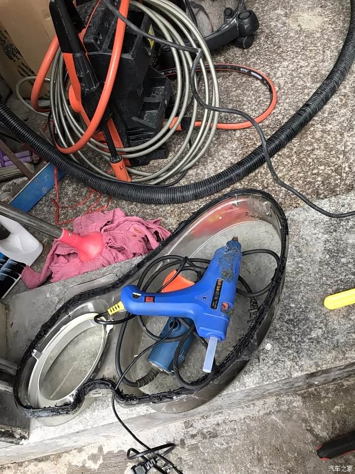

旧的,扔了

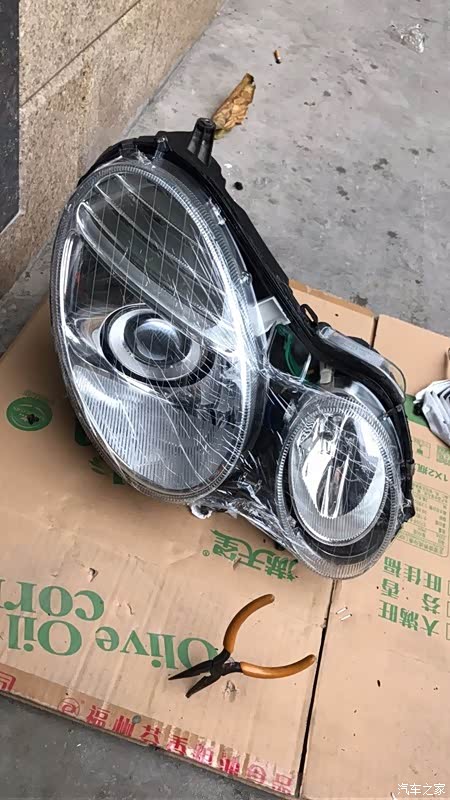

换好后,从新密封蛇胶,热风枪加热按紧,顶呱呱,很爽。
