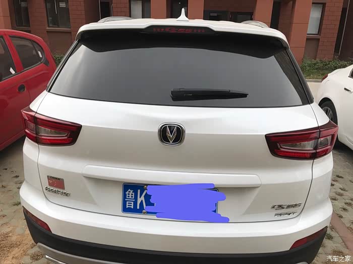

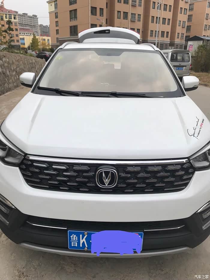

换完的实图先给大家看看。
后标比较nanhuane
前标最简单

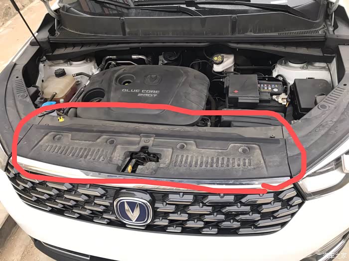

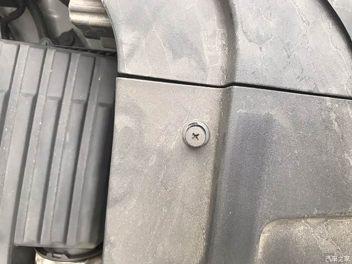

首先打开前机盖,把红圈内的饰板拿掉。一边一个塑料丝,用十字螺丝刀扭下来。然后在机舱方向从一边拉,很好取。
下面有个塑料底冒别弄丢了
左右各一个螺丝

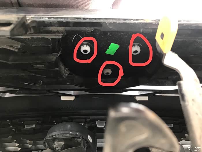

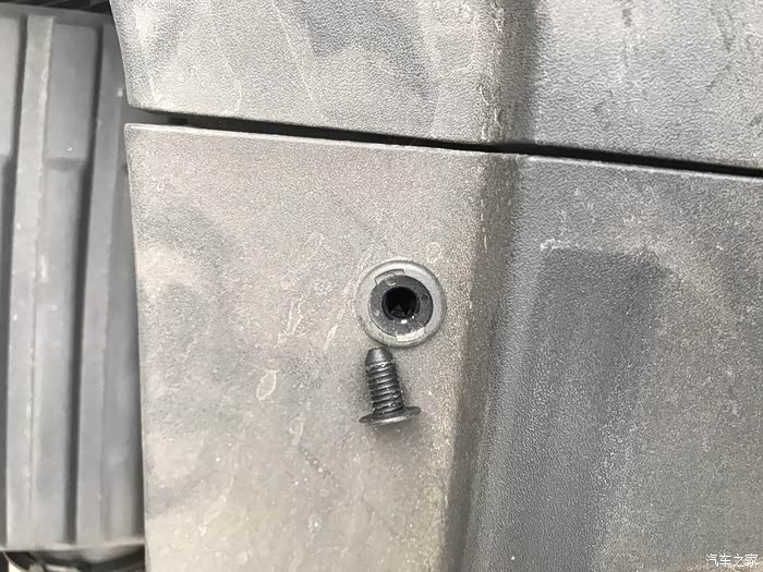

拆完饰板后,在机舱方向看车标就是这样,然后用很细的那个螺丝刀把圈内的黑色螺丝扭下来,然后用细螺丝刀从螺丝眼插入朝外顶,同时外面用手往下扣
那个白色的卡子很不好弄,弄来一会也没弄下来,后来灵机一动把螺丝扭下来了,这样卡子就和车标分离了,这样车标就剩两块双面胶粘着了,里应外合就下来了,和后标相比,这个太简单了。
