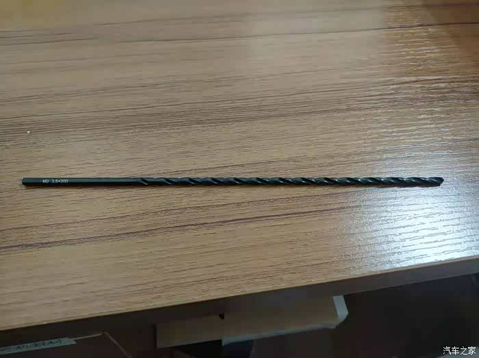

首先你自己得有动手能力,如果没有还是找能给你拆的维修店,自己能弄的话先买一个3.5*200的麻花钻头,4.2的可能效果更好,孔大一点注油更方便

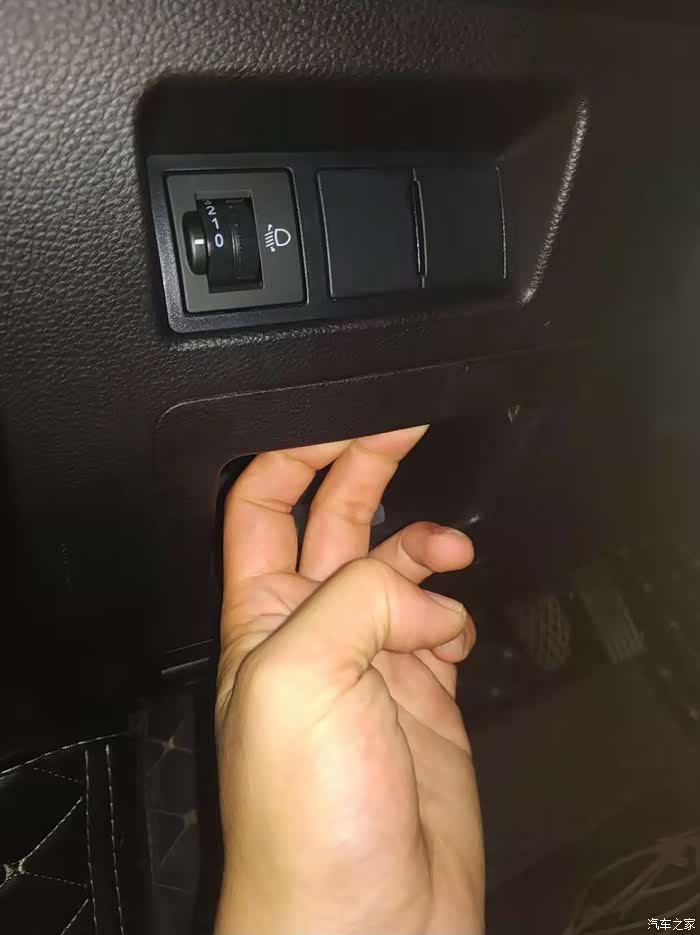

只需要拉开这里在方向盘下面照明就能看到要施工位置,两手同时用力一拉,不困难

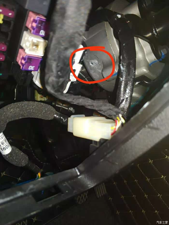

打开看到方向机涡轮仓
圈圈中心就是打孔位置,千万不要打偏了,这个方向电机涡轮仓是个45度斜面,打孔有一定的难度,容易打滑,多在同一个位置多打几下,能钻进去以后慢慢打,涡轮仓壁估计就2个毫米厚,很容易打穿,快打穿的时候注意不要用力捅,容易伤到涡轮,打穿孔就好,注意钻头不要磨到线束

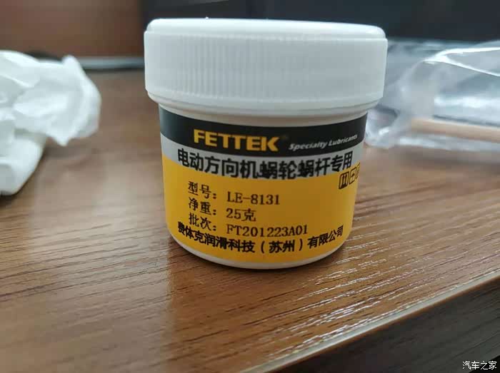

然后润滑油,这种比较贵,不过效果挺好。进口类的润滑油也可以,还听说有注机油的

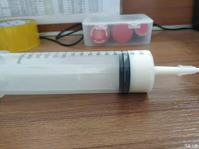

注射器,不要学我买这么大的,太蠢了,50毫升的应该更好用,或者是买黄油枪,如果是注射器的话针头一定要大一点,固态油还是不好用注射器,刚开始能打一点进去,后面越来越难,于是我又换了方式
用气管,8转6,6转4,在用刀削一下塞进孔里面注射器注油,也只能注一点点,注油的时候最好打着车,有人帮你来回转方向盘,结果用力过猛,油没有注进去多少,管子脱掉了全滋地上了,最后用气枪才把管子里的油打进去,前后就不到10克油,全浪费了,后面还得买油,买黄油枪来注
