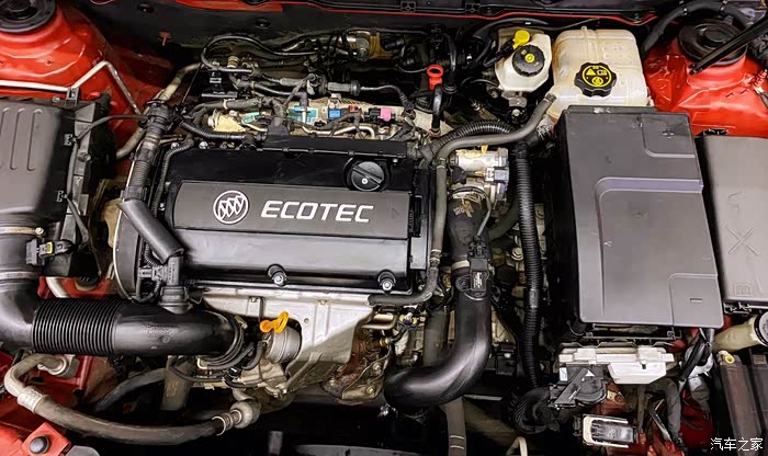

这段时间观察发动机,发现气门室盖漏油挺严重的,早上冷车检查机油也发现少了蛮多,于是联系了途虎订了配件,晚上去施工了。
里程6.5万公里,原来只是漏一点,也没管,这次大面积漏,导致机油都少了些许,实在看得不爽。

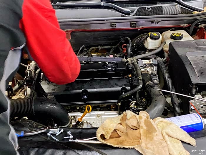

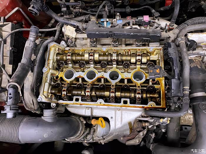

开到了途虎打开气门室盖,发动机的工况还行,机油全在四儿子店保养的嘉实多极护,开这车到现在,加过3瓶还是4瓶雪弗龙TCP,没有一点油泥。

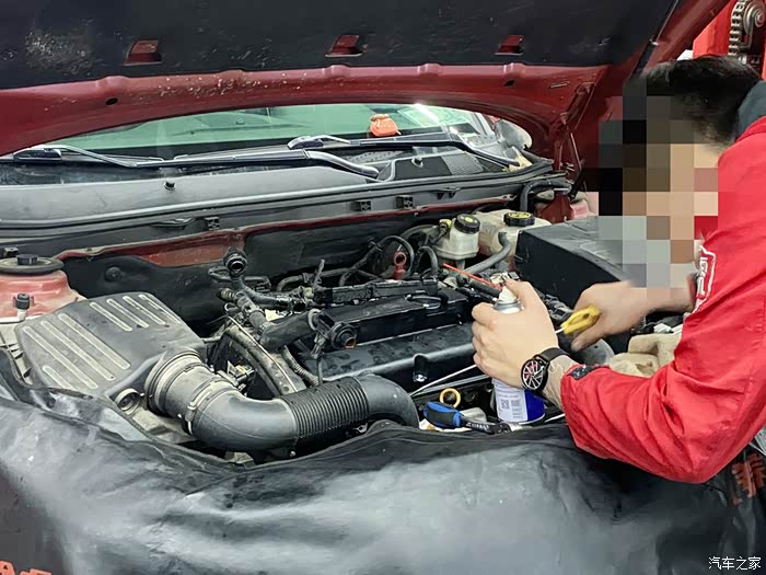

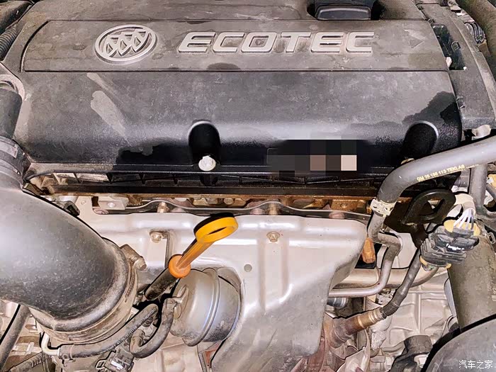

换了新的气门室盖垫,上海牌子的,质保一年,特定的地方打胶密封。这盖子与密封圈垫是一起的,单换密封圈没啥用,过久了还是漏。另外原车的气门室盖标有发动机型号以及车架号的铭牌,换的新就没有了。
把之前油渍清洗掉

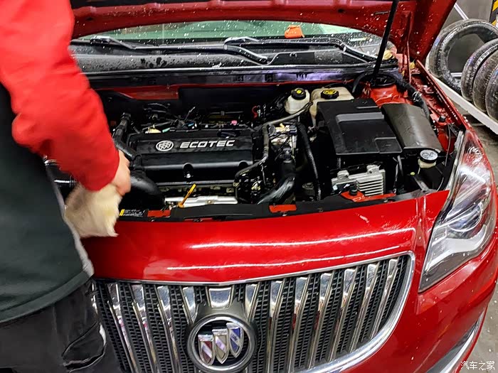

最后小工师傅免费给我爱车做了机舱清洗,买车到现在还是头一次洗。
洗完后满血复活,就看质量经受得考验啵。本次配件加工时450,顺便买了瓶1L的嘉实多极护明早冷车再加,最后合计529大洋。
