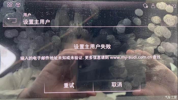

买车后,一直不能登录车机系统,前期是因为系统升级,“服务器在海外”,所以等着官方消息。大概3月份,说是升级好了可以用了,于是去车机端登陆主用户,输入手机号码+SPIN码(钥匙上盒子里面,刮开就看得到那10位大写字母),可是我无论怎么弄都搞不定,显示“设置主用户失败”,见下图:
看了论坛里无数大神的解决方式去试,最终均无果。找4s处理,也未成功。想着用处也不是很大,就没弄了。6月下旬,同事买了一辆宝马530Li,手机控车,很方便,心里不免有点不爽,所以就在奥迪官网投诉,期间400打过电话问询了一下,后来就不见动静了。

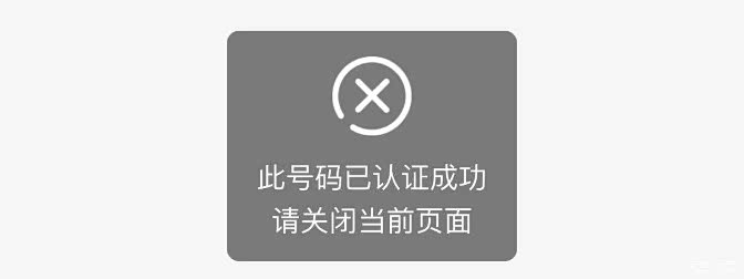

需要先做的事情是,登陆app,用车,点击右上角三道杠,进入后删除原来注册过的车(包括所有数据),然后重新激活奥迪互联,绑车,上传身份证,流程比较简单,按照系统提示进行就好,我注册完成后出现如下情况:

按中间的关闭图标没用,只能直接关闭app,重新启动后登陆app。另外我拍身份证照片时,软件不能自动识别信息,需要自己在下面输入。

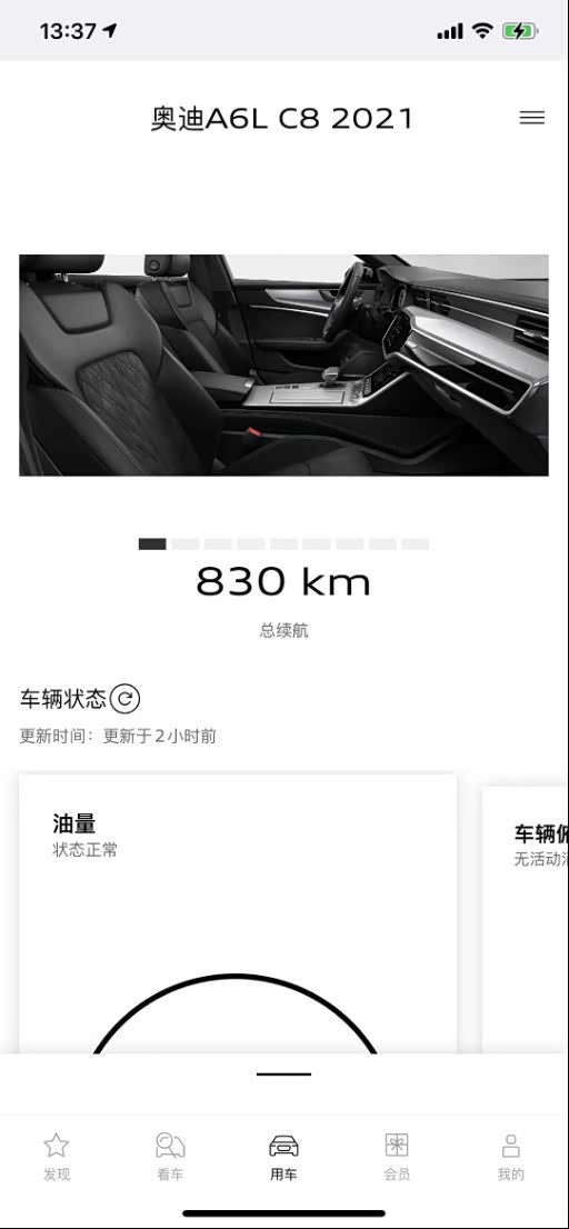

车机端登陆按照步骤2,1,3的顺序来,也就是说先设置主用户,再登陆一汽奥迪账户,点火5分钟可能不够,多花点时间就好了,我大概1小时后登陆就行了。
需要说明的是,我不清楚奥迪售后是否有清除我注册过的数据,如果大家有同样的问题,用上述方法仍无效,建议直接打客服电话。
