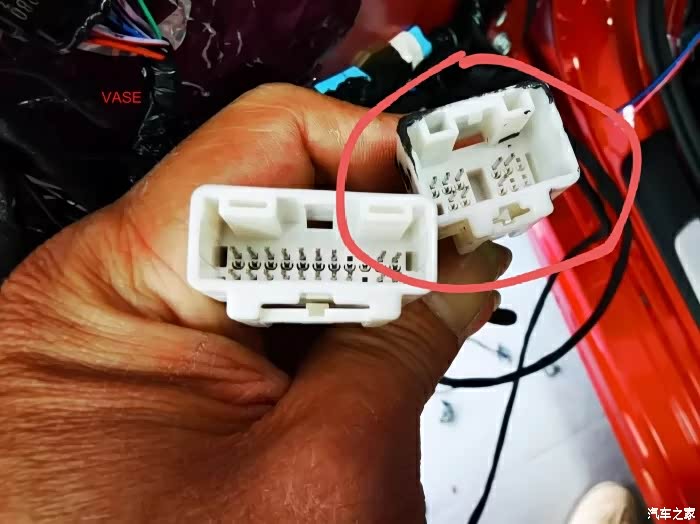

旗舰版后视镜总成的插头。很多线。只有3个预留孔

旗舰版插座22P,其他版插座12P。比对图
丘总使出一招移花接木大法。非常之巧妙

莆田车友7457070 2023/03/25 09:35:18 发表在 39楼
兄弟问下这张图圈的右边的插头是凯美瑞普通版本外后视镜下来的插头吗?
对。是的。右边是普通插头。左边是旗舰版插头
