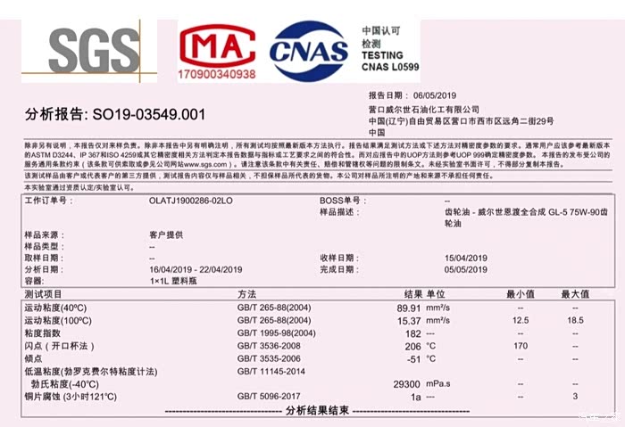

如果用75W-90会不会油耗高很多呀?!

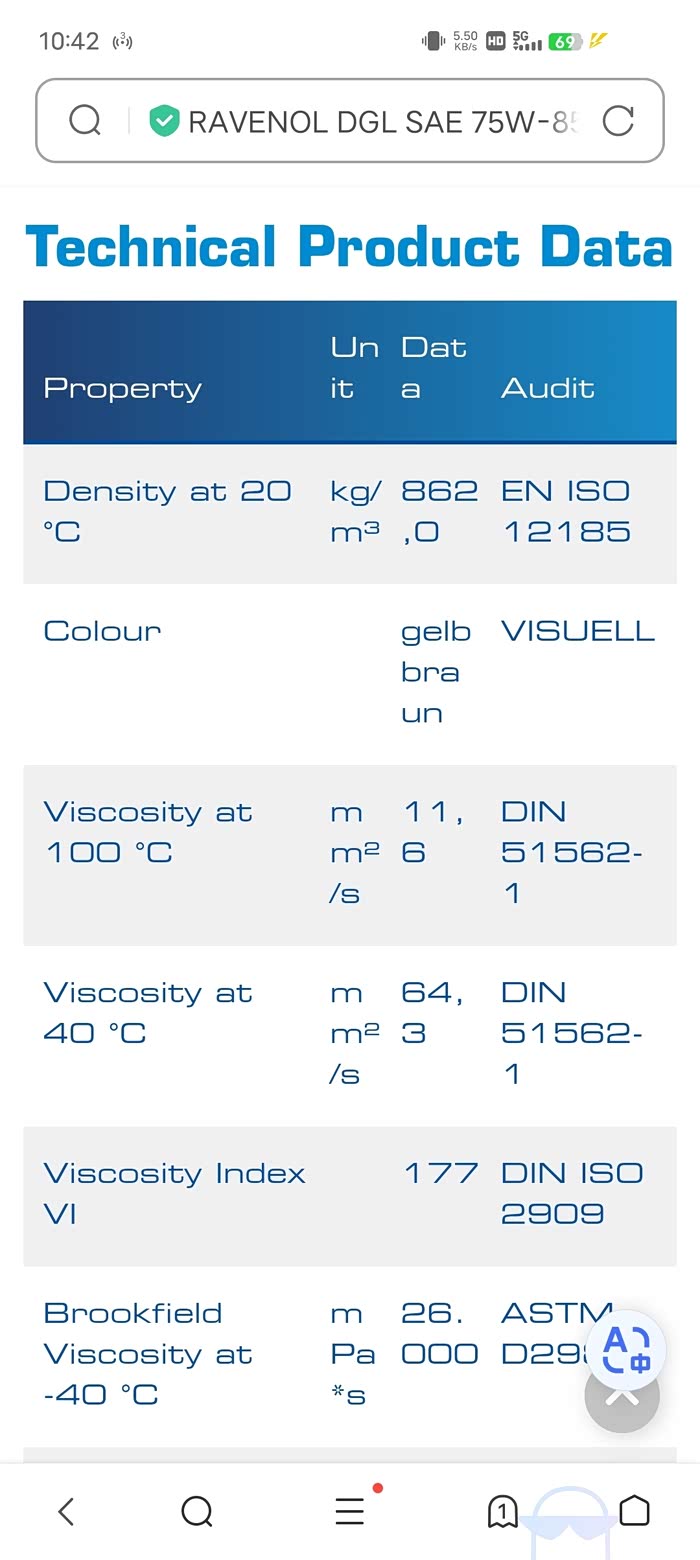

75w-85 的40℃粘度65,100℃ 粘度12
75W-90的 40℃粘度去到90了,100℃粘度 15多一点
40℃时候的粘度差了25,感觉会不会导致油耗增多呢?
