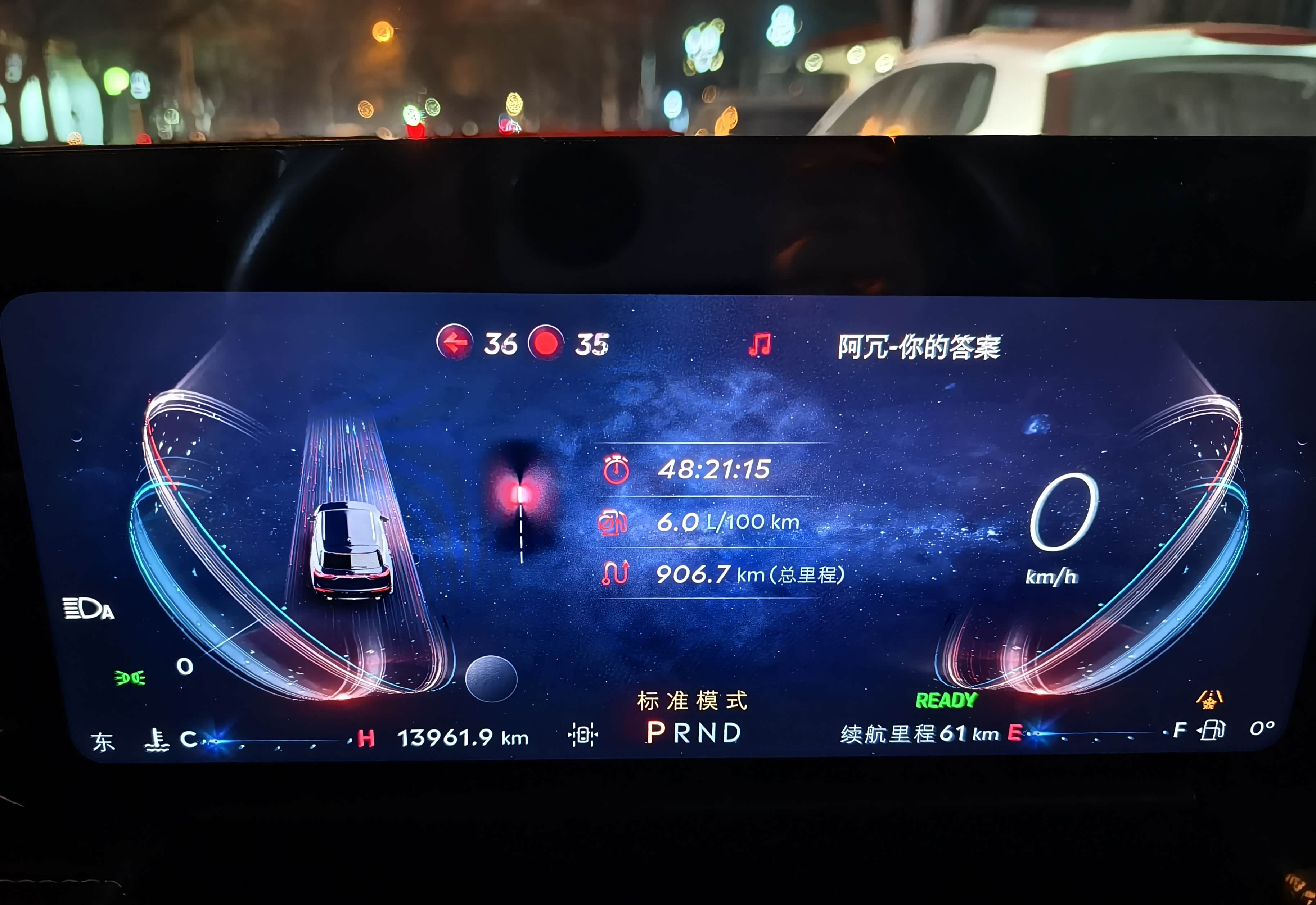

现在是我驾驶混动冒险家经历的第二个冬天,混冒冬季的油耗相比春秋两季上升15%-30%,从春秋两季的5.4左右上升至6.5升左右,满箱油续航由春秋两季的1150公里左右下降的950公里左右,每箱油少开约200公里。
以我今天刚刚加满的这箱油为例,上次加满油后里程1清零,本次加油前表显里程1已行驶里程906,剩余里程61,也就是表显续航里程967,油耗6.0。(气温0度)
注:幸运的是此箱油全程未执行发颗粒捕捉器再生程序,如执行再生程序,油耗要再上升1个油,要到7升油了。

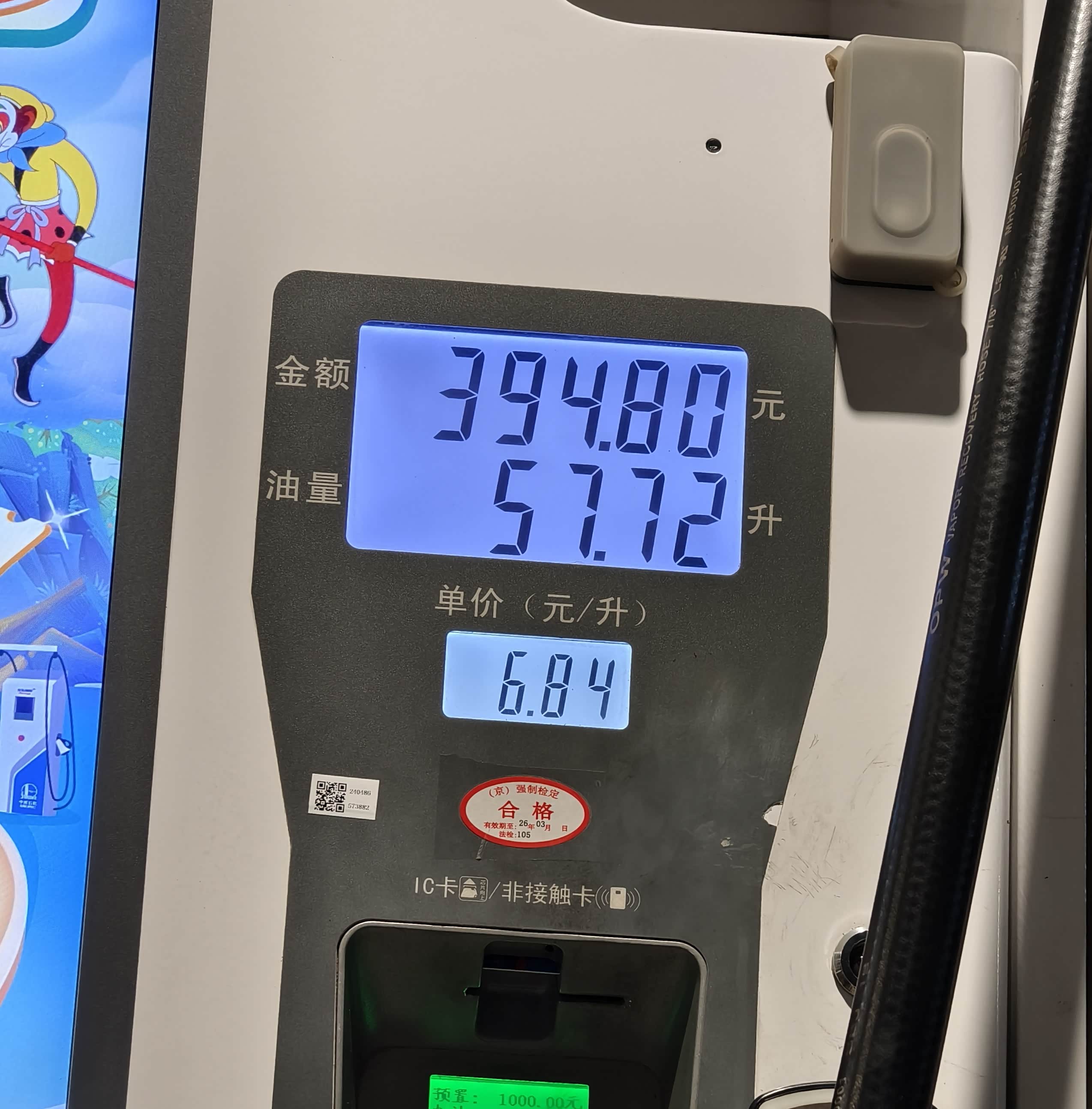

加至油枪跳枪共加入57.72升汽油
实测油耗为57.72/906*100=6.37升.高于表显油耗0.37升。
