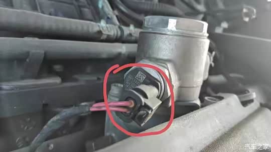

先拔掉这个传感器插头,有一个黑色的卡扣,捏住拽就可以了。手捏不动的可以用钳子捏。

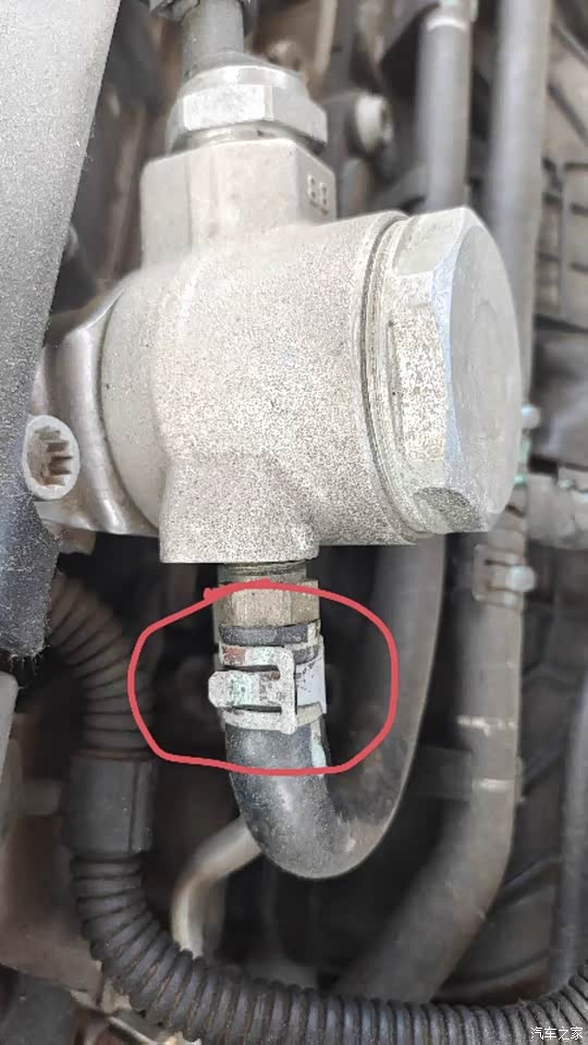

用钳子捏住这个铁卡子,往右侧移动两三毫米,用钳子再捏住油管头部拧动几下,让它活动好往下拔。

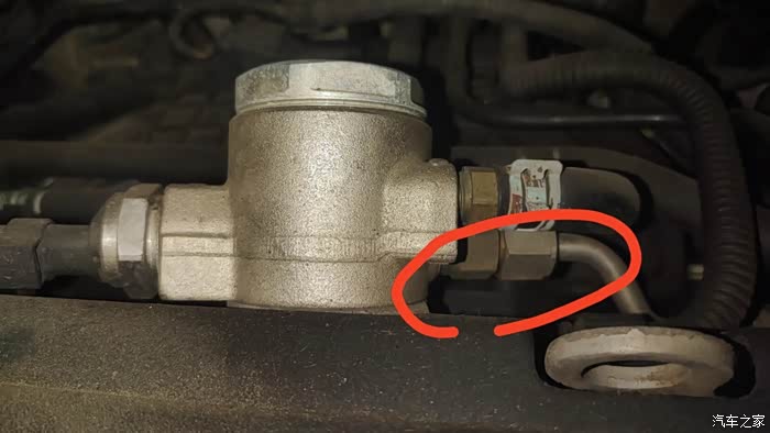

第3步就是用17的扳手,把下面的铁管子拆掉!

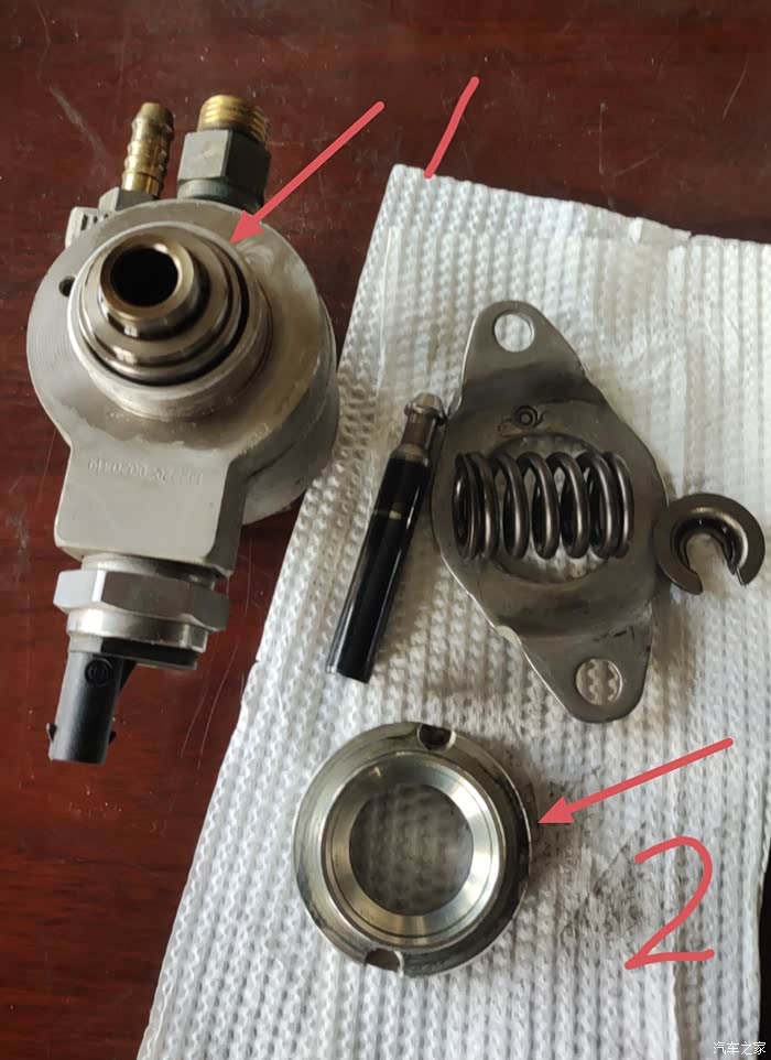

接下来需要找一家有台虎钳子的修理部,把泵体固定在上面,用专用工具,把箭头二的大螺母拆下,箭头一的部位就是我们要更换的配件油封。这个图片就是油泵分解后的样子

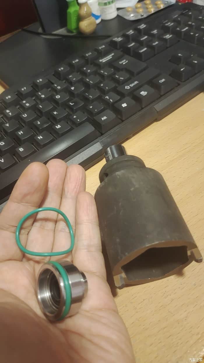

这就是修理包的专用工具和配件了,更换也很简单,大家可以在网上比如某手上,搜索高压油泵内漏关键字,很多视频会教大家如何操作

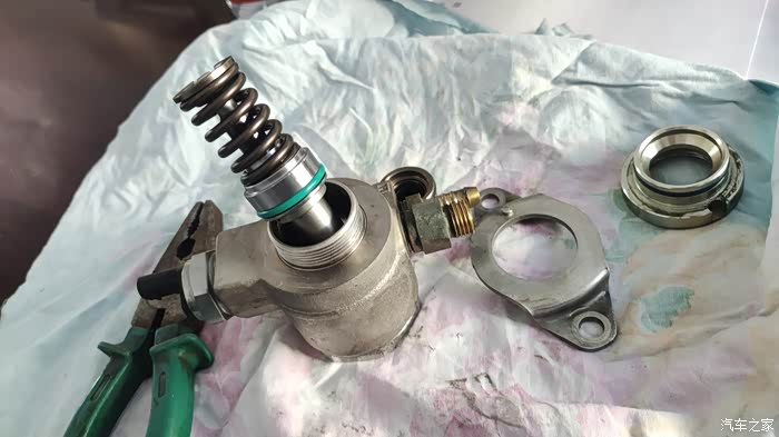

这是安装进度进行一半的样子,绿色的是油封,这次更换的主角就是它和它上面的钢座,它老化以后会封不住汽油,导致油泵汽油内漏!
这是完全装好后的样子,红箭头处是大螺母,用专用工具拧紧。力矩是50牛米以上,还是需要找一个台虎钳子固定好后,用公斤扳手拧紧!然后就可以装车了!

发表于 2024-1-21 00:32:09
更正一下第2张图的铁卡子是往右移动两三厘米,不是毫米,写错了!
