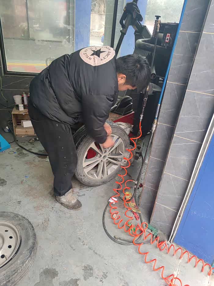

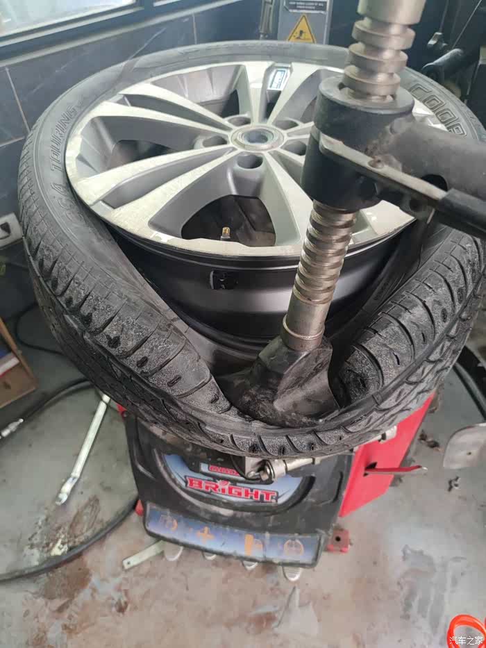

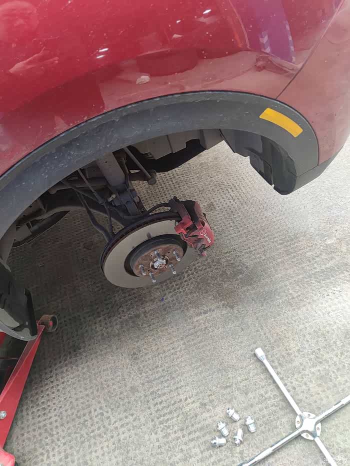

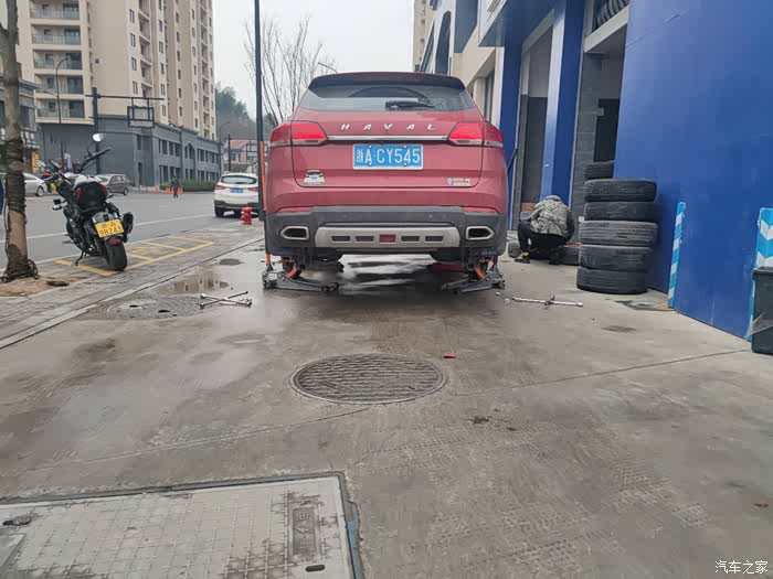

如题,提车三年半,陆续出现胎压报警,轮胎实际胎压都正常,从一个逐步发展到四个,经查,原装的电池寿命到头了,去4s店咨询只能更换整个传感器,一个120,工时费另算,太坑了,经过多处查询,论坛上有先例,参照帖子又去附近的轮胎店咨询,报的价格,拆装一次,每个轮胎20,自己网购纽扣电池,胶水,准备自己动手
四个全部瘫痪
开始拆轮胎
号牌不挡了,遇见就滴滴哦
三年半了,刹车片还是很厚,和平时的开车习惯有关
继续拆轮胎
已经露出胎压传感器
就一个螺丝,是内六角的

区分前后左右,后来发现其实不用区分,
内部的电池,纽扣型,是焊接的,拆下有点麻烦,要有耐心
