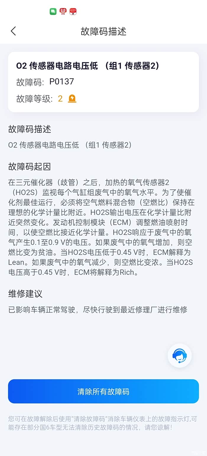

08款骏捷1.8手豪,之前因为报后氧传感器加热电阻温度高的原

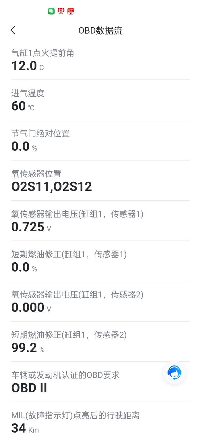

08款骏捷1.8手豪,之前因为报后氧传感器加热电阻温度高的原因换了新的后氧传感器,但是没跑多久又出现发动机故障码P0137,数据流显示后氧传感器电压为零。车友有遇到这个情况的吗?
