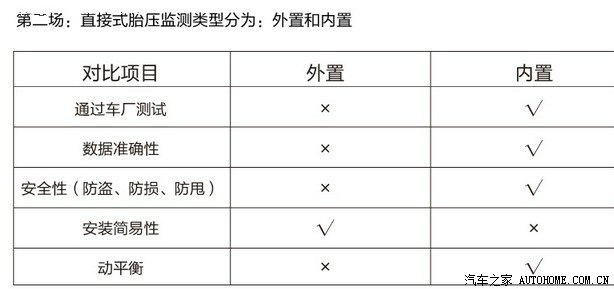

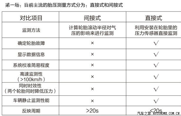

1、按照传感器的安装位置,可分外内置式胎压监测和外置式胎压监测
2、按照测量方式可分为间接式胎压监测(WSB)和直接式胎压监测(PSB)
引用链接:http://www.pcauto.com.cn/drivers/424/4240686_1.html
一句话简单的对比
PSB直接式胎压监测)比WSB间接式胎压监测)好
内置外置

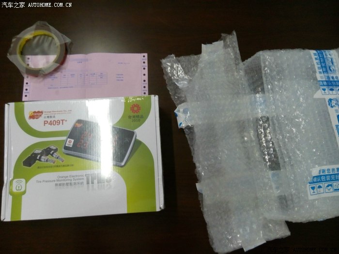

型号 P409T+(注意哦 是T+哦 不是T)
经过3天漫长等待:终于到货啦!!!

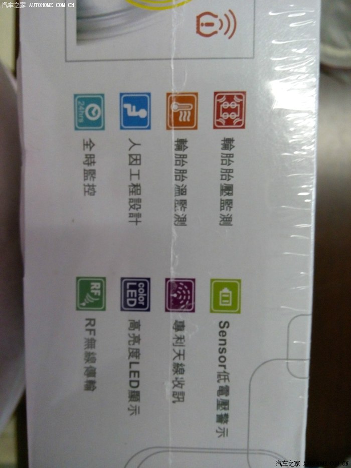

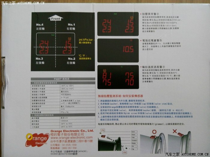

拆包装:
背照
发货单
侧面照
拆封
全家福:
主机背面 当时那张找不到了 这是今天补拍的 型号P409T+ RX 这个背面是和磁铁 能和支架吸住 按了之后才知道
无线发射模块 注意 型号是P420TX
发射模块后面 左面是电路板 右面是电池  呵呵 后面是环氧什么脂封的
