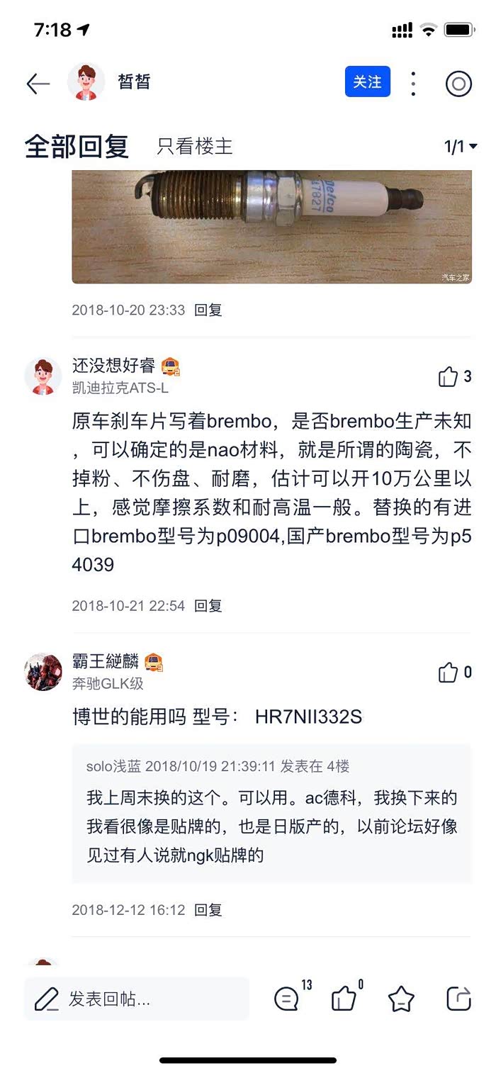

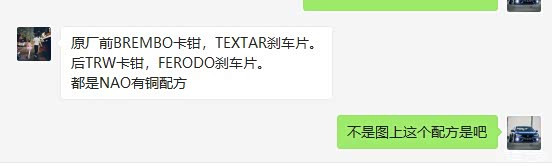

油轮胎换后,我就考虑原厂皮的事了,先查材料属性,由于是代工的具体参数不明,大体相当于常规宣传的350度水平
atsl原厂卡钳是oem的f50,主要区别是皮比市售的版本宽1公分左右,也就是6公分左右宽的

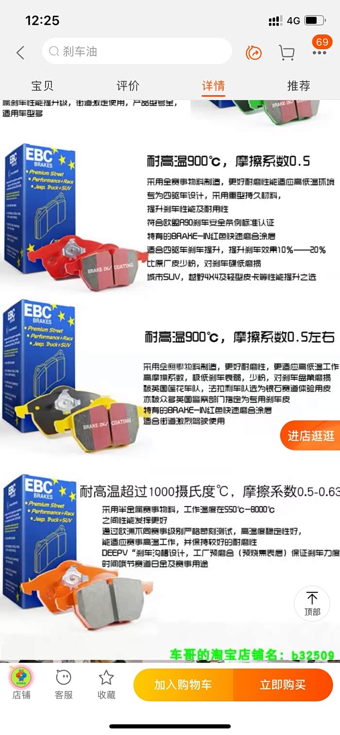

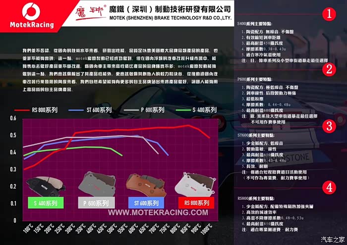

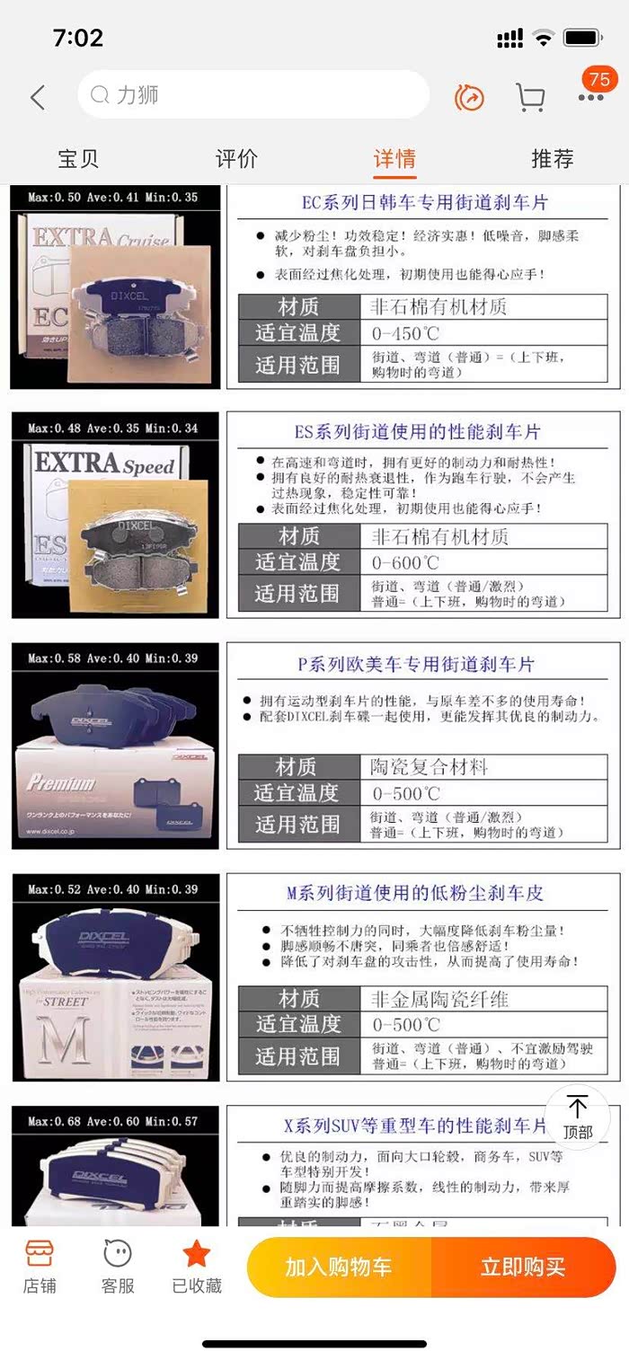

一开始看的这个牌子的es版,对比了京东自营的brembo原厂版,后来又看了黄皮,魔铁st600,刹森st,sn,endless mx72,一开始想着买套700左右的前轮套餐,mx72问的1800左右
故考虑一千左右,选一个性价比超高品质有保障的皮:主要要求是刹车尽量没异响,抗热衰,掉粉少,别的尽量线性耐用
