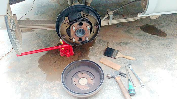

前些天去换了一套后轮刹车片,换好后跑了两天发现一个后轮很烫,又去修理店让他们调了一下,然后又跑了几天发现还是调得不满意,左后轮间隙是合适的,但右后轮间隙太大了,手刹拉3齿右后轮都还用一只手就能转得动,还是自己动手再调一下吧,先把手刹放掉,手刹拉线也要放松(手刹手柄后面那颗螺丝),然后拆掉轮胎,千斤顶顶起来,拆刹车鼓。
拆刹车鼓有点技巧哦,看我照片,刹车鼓上有2个小螺丝眼,找一个合螺丝眼的螺丝拧上去,注意,螺丝一次少拧进去点,一般拧进2、3圈就把螺丝回松,然后用双手抱住刹车鼓转一转和往外拉一拉,拉不出来再拧2、3圈螺丝再转再拉,重复1--3次就能轻松拿下刹车鼓了。

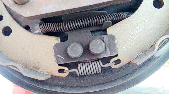

拿下刹车鼓后
后轮刹车细节1

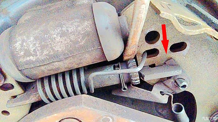

后轮刹车细节2  刹车间隙调整机构

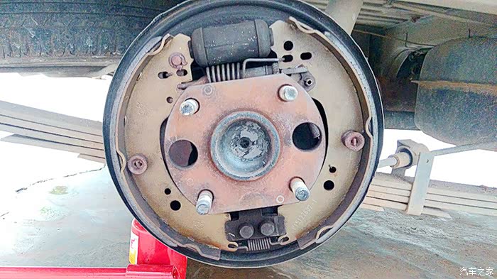

后轮刹车全貌
后轮刹车间隙调整方法:如图,用一个平起子拨动调节齿轮,往红箭头方向转齿轮就把刹车片往外顶,刹车间隙减小,注意,调多了刹车鼓都装不上去的,一次调节不要过多,一次调3--6齿,装上刹车鼓试下,踩几脚刹车放开再用手转刹车鼓试,最好效果就是用手转动刹车鼓有点轻微阻力,如果一点阻力也没有说明间隙还太大,再调小,如果阻力很大或者转不动就说明调过了,抱刹了,抱刹磨损刹车片还会导致刹车过热和失效。

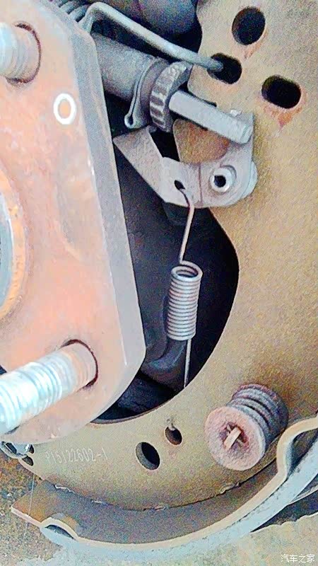

调节齿轮旁边那个自动调间隙的拨片,我为了方便调整是把它拨开的,间隙调合适以后记得把这个铁片拨回原位,在原位的照片忘拍了,网上找了一张别人的图大家看看吧。
