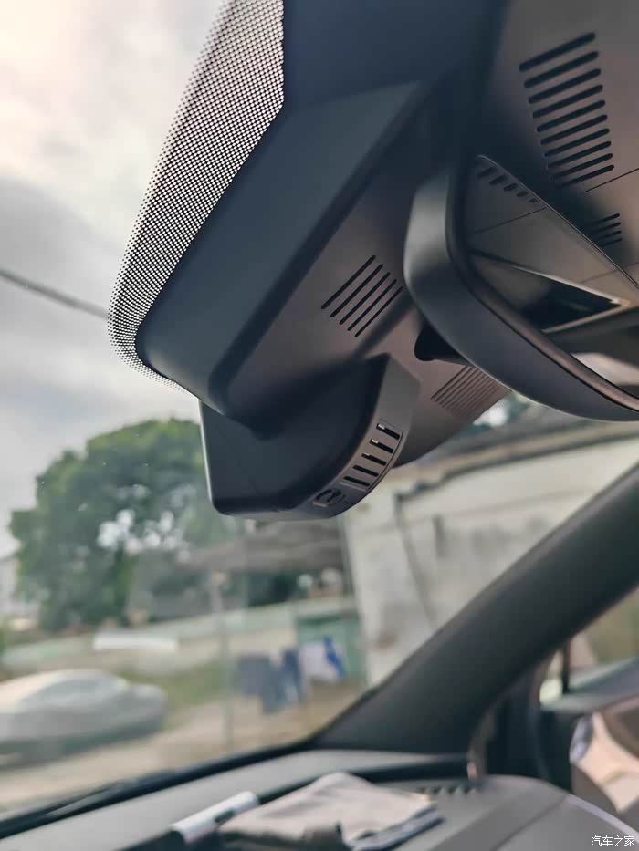

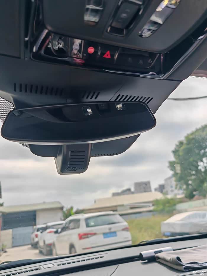

2025款XT5安装行车记录仪,原车不带记录仪,要自己安装。装的这种专车专用免走线的,替换挡风玻璃上后壳就行后视镜插头串联取电,自己安装很简单清晰度也不错。
这个型号凯路德C1,索尼415传感器的,4K*2160P分辨率的配置,165度广角,1.6光圈。装上严丝合缝,样式美观性也还不错,车内看不到明线,附上几张安装效果图。

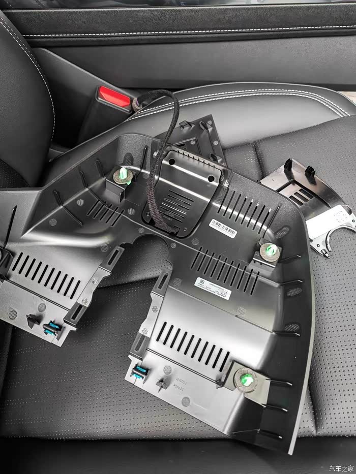

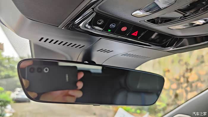

原车安装记录仪前,感应壳子替换成记录仪,原车位置卡上的,里面都不用动,无损安装不影响原车功能

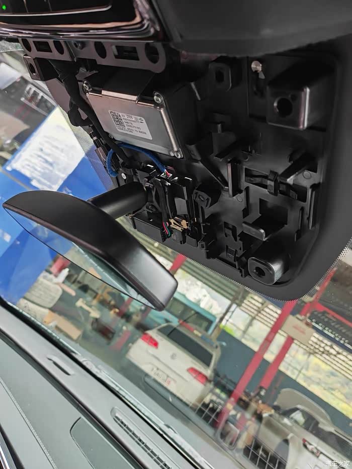

杆子下面的后视镜插头拔掉,直接串联对插,这种比走线接保险盒拆A柱内饰的要好多了,安装还是方便
凯路德C1记录仪主机,模具装上严丝合缝,有送一分二插头转接线,不需要破线
2025款XT5模具装上严丝合缝,很稳固没有异响,和原车安装前一样的,很美观

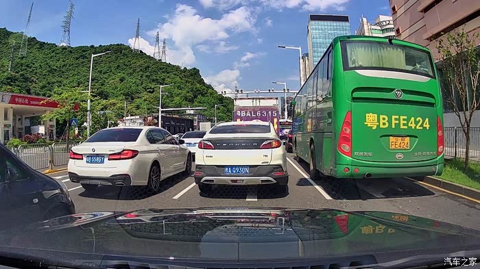

凯路德C1记录仪录影截图,索尼415传感器4K版本的就很清晰了,拍摄效果不错,上传有压缩,源码视频手机上看清晰度还是好很多
晚上夜视也不错,没有噪点,抑制强光很好不会反光,基本上同类里面配置最好的了
