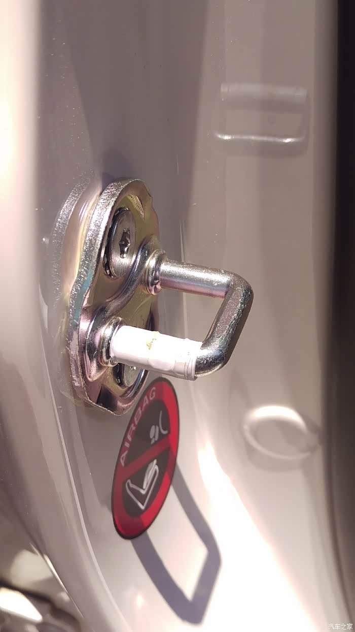

SKY4687 2018/05/03 09:36:18 发表在 31楼
副驾B柱的声音,楼主用电工胶布把锁环粘两层试试看,如果没有异响了,你再想其它方法看看,有没有更好的方法。我的贴上胶布,立马安静了,但是这个方法不长久,胶布一磨损就没用了,而且开关门还要用力,不太好用。
我试一试你的方法再看看
