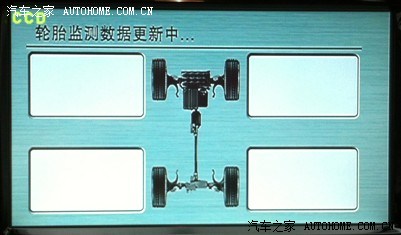

第6步:传感器与铁将军主机匹配,连续按5下
按钮。导航屏幕会显示匹配画面,箭头指向左前方的时候,就去放左前的轮胎气,直到显示轮胎数据再按一下胎压按钮,切换到下一个轮胎位置,以此类推完成4个轮胎匹配,长按5秒铁将军开关按钮退出并保存检测数据。然后把4个轮胎打到正常气压范围。大功告成如下图
