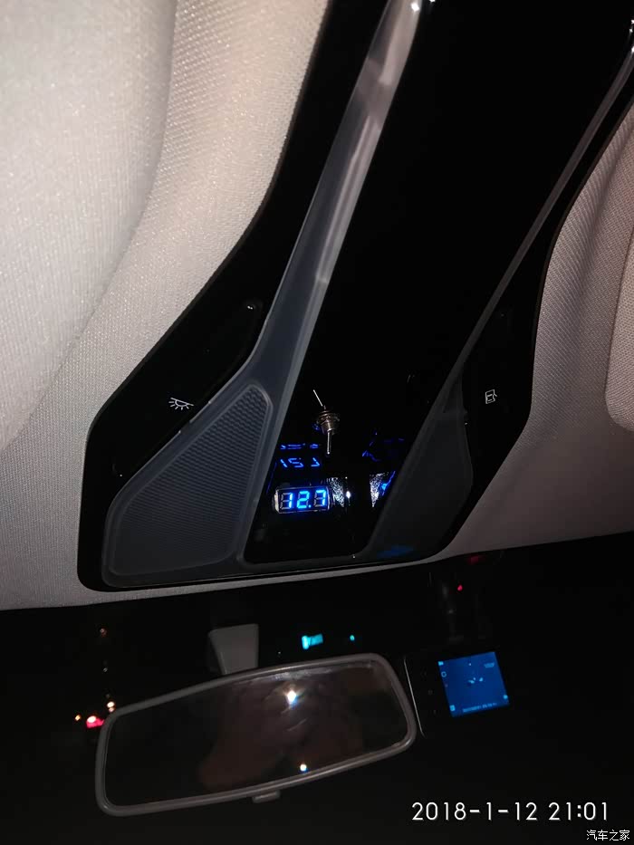

怎么拆中控,想隐藏行车记录仪线?动手能力低,最好详细点解释。

从阅读灯取电就可以避免拆中控,行车记录仪不需要很大电流,够用的
我根据车友的帖子拆了,却不断电,又装回去了。

卑鄙白菜 2018/01/25 12:42:28 发表在 4楼
那是因为你等的时间短吧?阅读灯一般锁车后会延时断电的。
这样子啊,亏大了

卑鄙白菜 2018/01/25 12:45:55 发表在 6楼
我就是那么装的记录仪和电压表。
我刚开始以为是线有问题,又剪了一条线,还是不能断电,只好包好装回去,老老实实走点烟器。 阅读灯要等多久可以断电?

卑鄙白菜 2018/01/25 13:12:16 发表在 10楼
E200这玩意是阅读灯负极控制,至少我的车是,保险起见,用万用表量一下吧。
这样啊??
