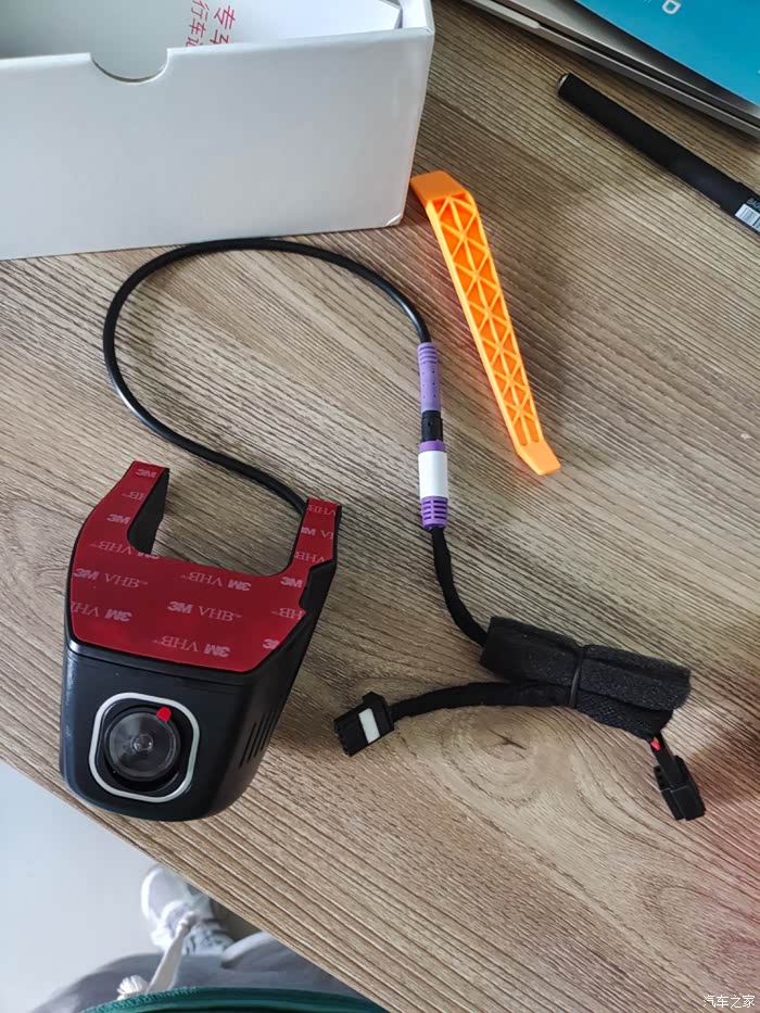

凯路德C1记录仪主机,海豚是粘贴固定挡风玻璃后面,有送一分二插头,插上原车ETC之后分出一个接口,不影响安装ETC,自己很好安装。

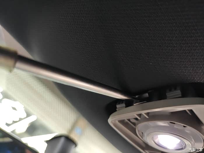

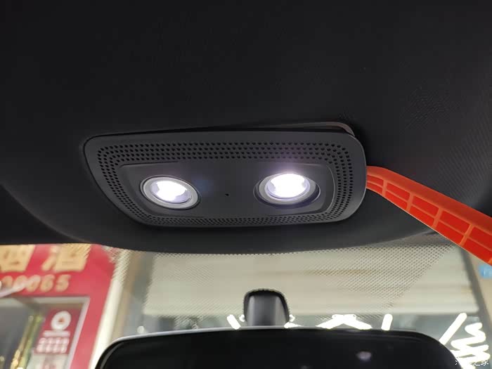

面板比较紧,面板左右两侧用撬棒工具,稍微大点力气弄开点缝隙出来
面板撬开一点点,螺丝刀顶一下这个铜片,用手往下扒拉就行拿下来,阅读灯是左右两边这种卡扣卡上的

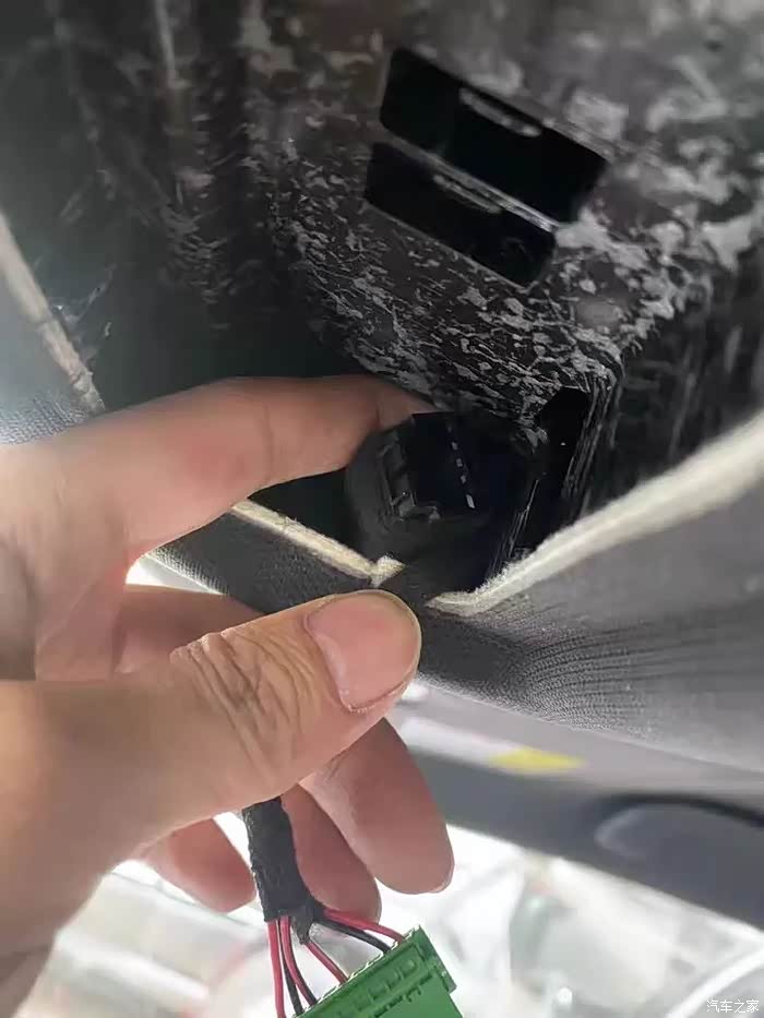

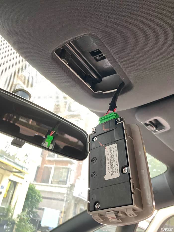

阅读灯面板拿下来,注意不是这个绿色插头取电,海豚阅读灯内有预留ETC接口,直接用预留接口取电,有停车监控功能,不用去串联阅读灯增加负荷。
头顶上面,黑色包裹的,用手扒拉出来,看到预留这个口子,取电直接插,不用破线
记录仪主机的电源线从顶棚穿到阅读灯里面,再和ETC插头对插,这个是一分二插头,不影响后续ETC安装
