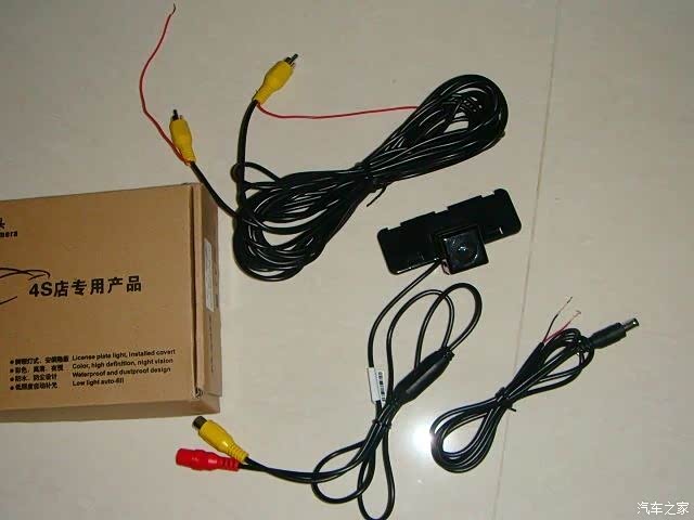

网上买的专用的后视摄像头,不用打孔直接卡的(后期需要把后保险杠割掉一点口子)

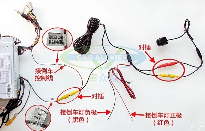

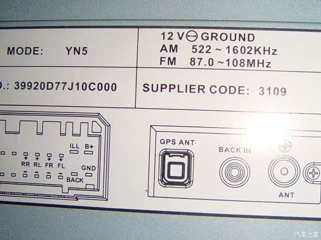

黄色音频线接右边BACK IN接口,这个型号的是预留了后视摄像头接口的,然后黄色接头边上的红色的线是倒车触发端接线,这里要已经找一个卡子吧线插到主机后面左边接线区域的最下面右边第二接口,有back的那个接口。
后面就是走线了,基本上从新宾踏板下面走的,线束要用扎带固定好,免费后期麻烦,到最后车尾的位置就是找倒车灯的正负极了,找到接线口,一般是有5个线卡的,正极是第一个红色的,负极是第二排中间黑色的,正常是这样的,如果改过了的就要用测电笔去试了。接摄线头的时候要把后备箱那个塑料盖板拆开,因为串线孔呀塑料盖板下面,到这里基本上就差不多了

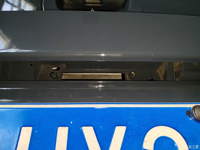

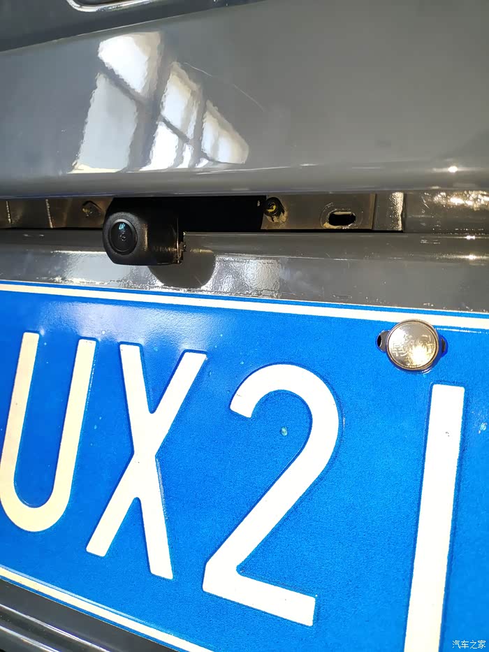

需要把摄线头下面一点的位置隔开一点,不然卡不进去

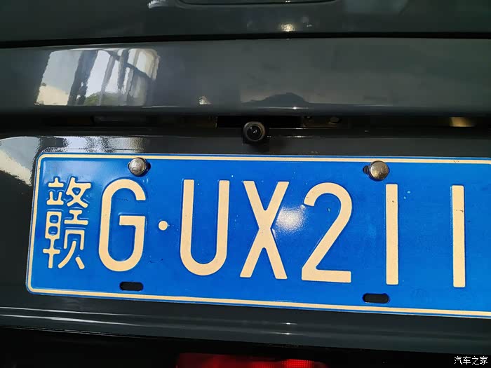

加了背胶固定,装好了
然后检测是否有用
最后就是把塑料盖板重新安装好就OK了。
