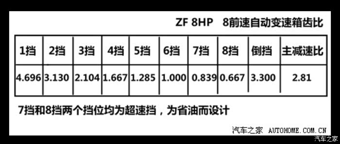

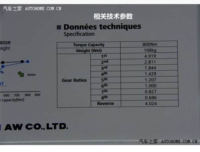

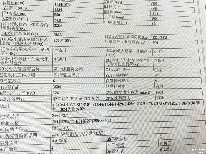

卡宴一直使用爱信变速箱,论坛很多人都说2016款变速箱改成了ZF!其他车型我不知道反正我的GTS是爱信AW8!以下有3张图大家看了就明白了!

最新消息卡宴T也是爱信AW8AT!所以论坛很多谣言大家就别去在意了!车好就可以了,我凯迪拉克CTsV coupe还在用6At呢!还有汽车之家对卡宴Turbo的尺寸描述也有问题,望小编能做相应的反馈

齿轮比不一样,其他没啥

那试驾员就是个Sb,不懂还乱说,目前卡宴全系爱信!你看我2楼补充的Turbo的商检单里传动比就知道了!

销售都是小白,自己拿商检单上的传动比数据去对照就知道了
