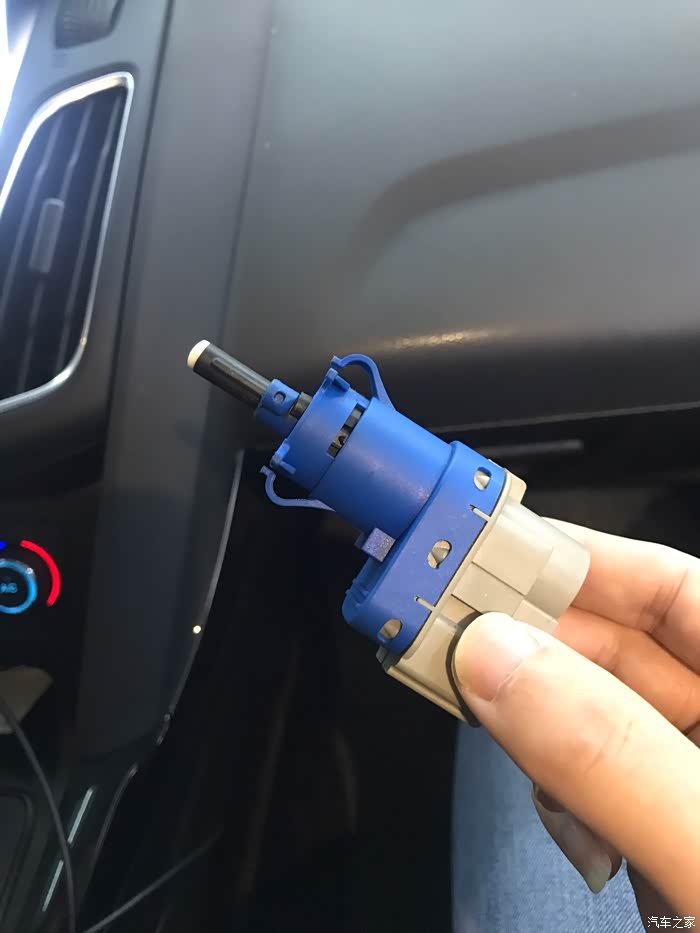

最近终于有时间了,去了常去的修理厂,老板一听坡道辅助不可用,就说是ABS传感器坏了。用一台比较高级的检测仪查询了ABS系统故障码,并非是ABS传感器,而是刹车灯开关,接触不良
后来我在网上查询了各种相关案例,福特车系
包括翼虎也会有类似情况。原因一:电瓶电量不足。原因二:后轮ABS传感器。像我这样是刹车灯开关造成的,还是很少见的。

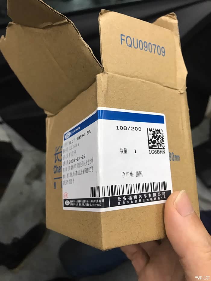

原厂刹车灯开关,德国进口。看来德国产的质量也不是很好嘛,开关含人工费一共100元
换上新开关,ABS系统已经查不到故障码。再次鄙视一下4S店。

红星闪闪70 2019/12/27 11:36:55 发表在 沙发
是不是脚底下踩得那个位置?
就是刹车踏板后面的那个开关
