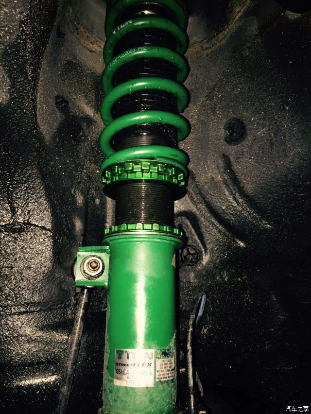

关于tein避震正确的调节阻尼方法!!!
之前我在上一篇说到的调节方法是自己试出来的,有点误差,重新说明下!最终,的确是顺时针调到尽头是0段,最硬。在这个状态下往左调是调软,有效段数是16段。过16段后是虚位。
10
发表于 2015-3-27 11:22:49
很多车友以为逆时针调到0为最软,然后顺时针开始调16段为硬,其实恰恰相反,正因为如此,所以很多车友装了怎么调都是跳,因为始终处于最硬的状态!还有加上不能把车身调到避震的最高,这样弹簧行程会很少,最起码比最高调低一公分,这样就会好很多了!

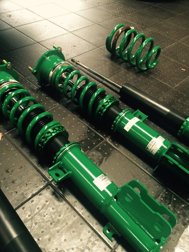

发表于 2016-7-13 01:18:52
燃烧的黄龙旗 2016/07/09 23:54:46 发表在 19楼
兄弟请教一下,你的第二张图片的上下方向是对的吗?或者说是弹簧的方向是对的吗?
改装厂不会调吗?
