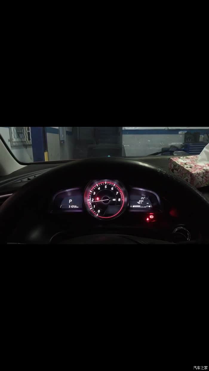

14款昂克赛拉旗舰仪表盘无法显示车速
如图,不管什么档位,仪表盘都无法显示车速,熄火重启仍然无效!HUD抬头显示可以正常显示车速等信息,其余功能一切正常,有碰到过同样问题的车友吗?求大神~~
解决了!!
一开始问4S,换总称,大几千块钱。。。然后浙江师傅说把电路板拆下来寄过去修好,500块。。。接着本地会修汽车电路的看了两下,说查不出问题,让我自己找到哪里坏了,拿着配件过去给他换上,要价两百。。。老子要是知道哪个坏了,还带着配件过去给你,你就焊个芯片上去还跟我开口要两百,这是按4S的标准收工时??

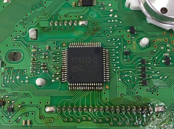

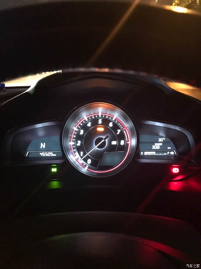

最后根据坛友chenrk0904的指点,某宝上花十块钱买了个芯片,回来找修电脑的师傅一换,圆满解决!!哈哈哈哈心情超好!前前后后就花了36块!再次感谢这位伸出援手的大哥,感激不尽!

刚过保一个月,4儿子说是只能先刷程序,能不能弄好不知道,刷了都要收费,刷了不行的话得还转速表加抬头显示总成,坑

是不影响使用,可是心里膈应啊……

抬头显示里的速度显示正常

兄弟一样的问题,怎么弄的?淘宝搜什么?
搜PT6522-Q,自己买一个了去电子城找修理的师傅把芯片换了就好了
发表于 2018-10-16 14:47:20
北海车友6171950 2018/10/15 16:22:12 发表在 30楼
焊新的上去之后要不要回4儿子做匹配什么的?
焊好就直接能用了,焊注意引脚不要串了,找专业的电路师傅焊就好了
