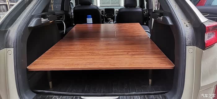

自己动手,URV后备箱改加床,终于可以平躺了。
URV这么大空间不弄个床真是浪费,网上搜索没一个合适的,要么就是看上去不结实又贵,
索性自己做个,开始想做箱子样子的,但是做起来又重又复杂。还是做个桌子样的,
平时可以放家里,出去玩不仅可以做床,拿下来还能当桌子使,
开始动手吧,
建材城买的某宝宝生态板,E0级220一张包切,回来封边,又在某宝买了4个腿,
镀金的4个120元,钉子自己的,一共花了340元。结实又牢靠。
准备再做个海绵垫。好了再来发,想看成品的车友关注哈。谢谢大家观看。
全躺照,看上去不平,其实睡上去有重量,前面会下降。会全平。

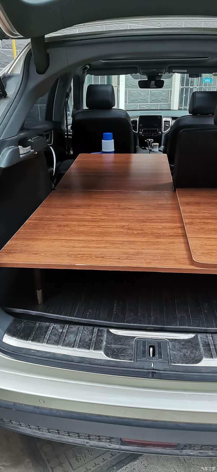

一侧躺

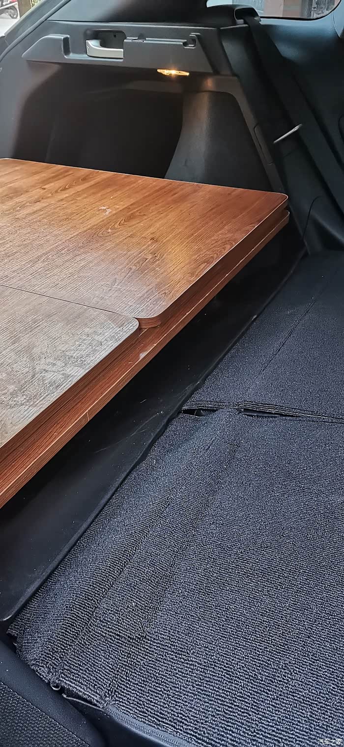

担板

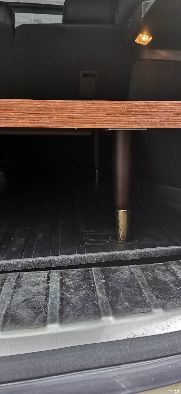

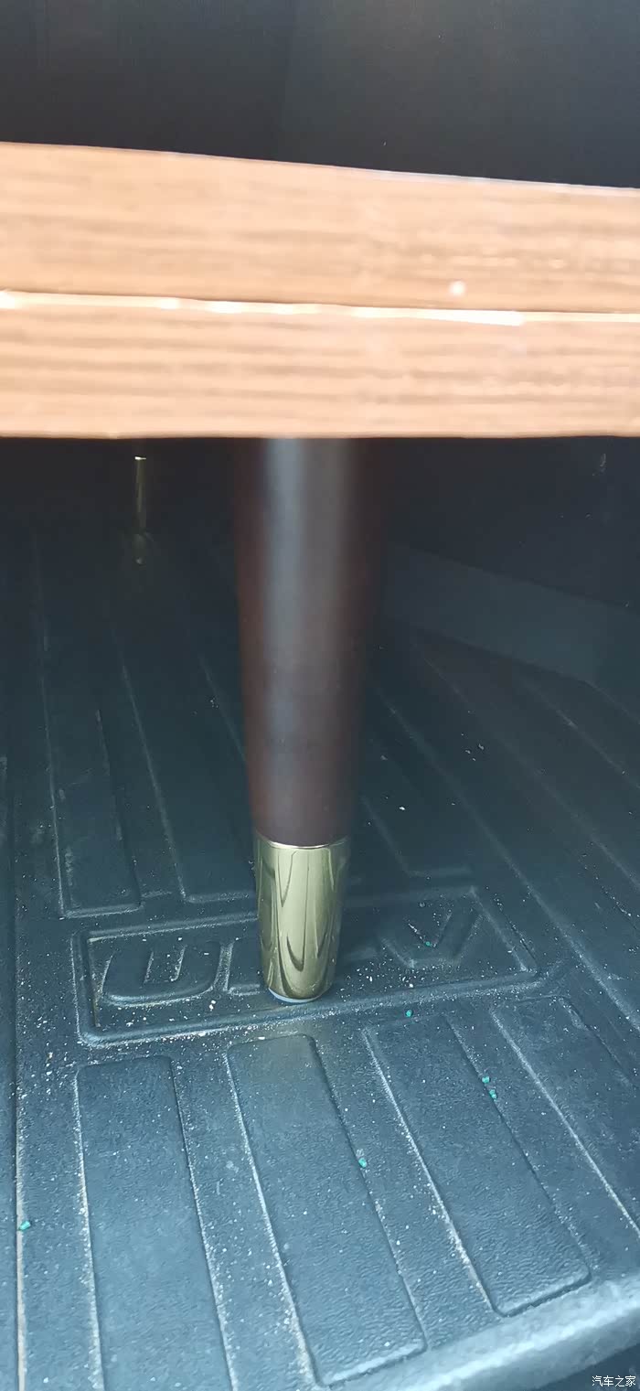

镀金桌腿

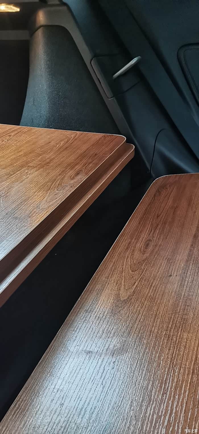

前面的挡板放桌上刚好重叠
