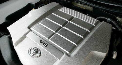

看看移植前,1UR-FSE的外观,细节,请对比GR发动机的不同。
V8,一边四个缸,侧面看还真以为是小小的四缸发动机,其实比GR发动机还真大点,节气门在正中,跟行车方向一致,那么看,V8确实有肌肉车的感觉,类似看速度与激情的电影美国佬的肌肉车,节气门在引擎盖上面,那种霸气。
V8,8个点火线圈,双直喷意味着这机器拥有16个喷油嘴,还有各种细节。。以后慢慢补充。
