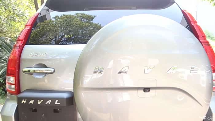

外挂式备胎是多数硬派越野车的标准配备,新款的H9作为40W以内为数不多的硬派越野,自然也会配备外挂式备胎。
但是外挂式备胎我们很多人平常都没有接触,备胎外壳如何拆卸相信很多人都不知道。今天来为大家介绍H9备胎外壳的拆卸方法

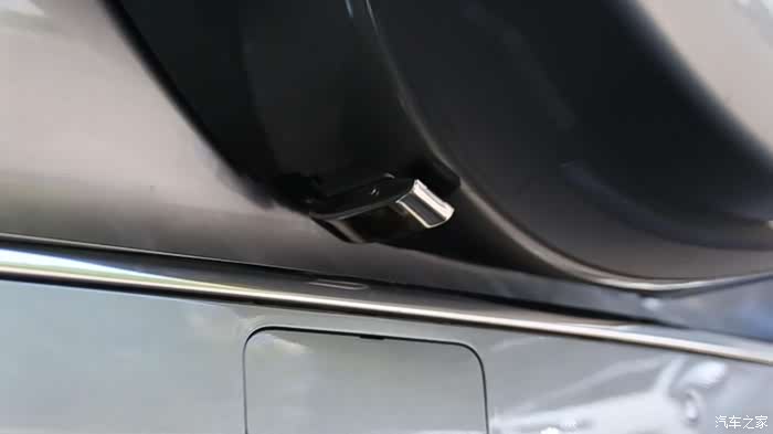

首先我们可以看到备胎壳下方有一个卡扣

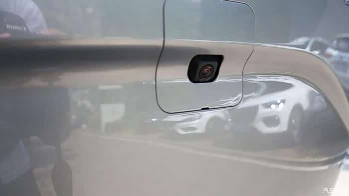

在摄像头盖板的下方,也有一个缺口
这就是我们要拆的两个地方。

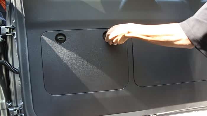

拆卸第一步,打开后备箱门,找到门上的随车工具
随车工具一览

我们用一字口,撬开摄像头上的盖板
这个盖板需要用点力气撬开。如果怕损伤车漆,可以拿一块布包裹一下
撬开之后可以看到摄像头上面有一颗螺丝

最后我们记得把壳下面的卡扣给松掉
最后我们用力把备胎壳拆下来就可以啦~
