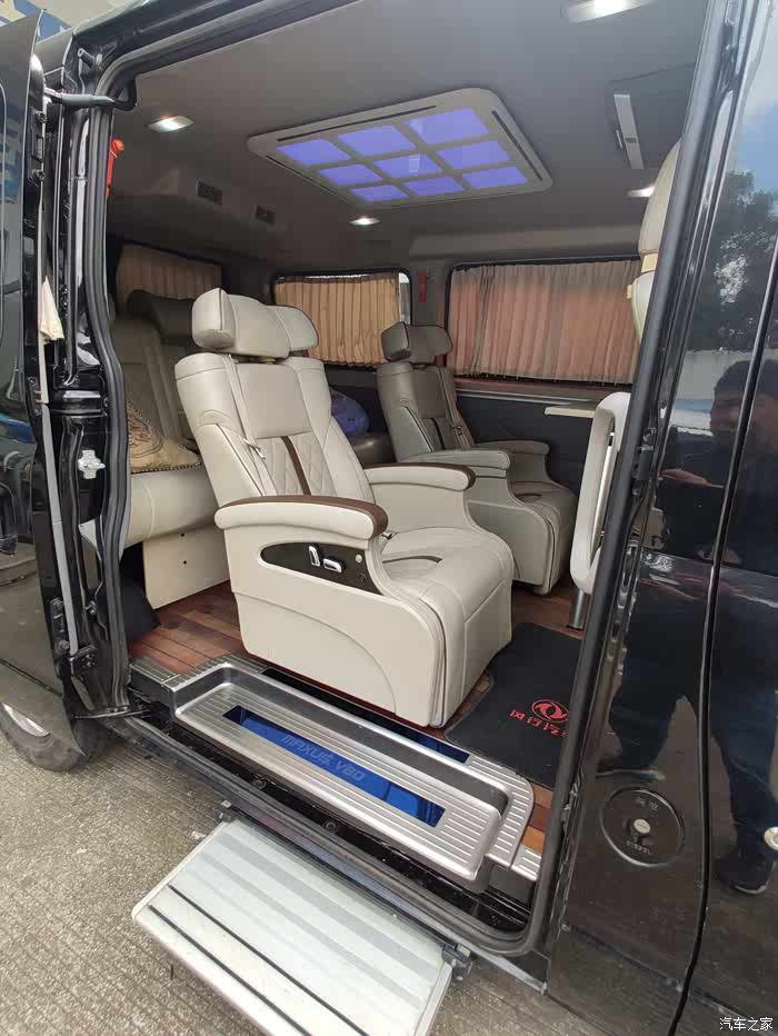

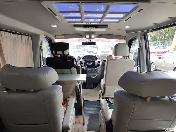

因家里地下车库限高2米只能买低顶短轴改床车,平时也很少有时间出去长途旅游,所以简单改下,地板,按摩座椅,后排三人位按摩座椅放平变成190*120床一张作为临时休息所用,自已动手按装车载电视,九宫顶灯,中门电动踏板,装饰踏板亮条,对电路没有改造,淘宝上买了卡炉,折叠小桌子,椅子,水桶上加个电动抽水泵,平时出去简单烧水炒菜都没问题。但这车最头疼的问题是后钢板太硬,跳得厉害,估计有结石的人座上此车,开到路面不平地方,很快会落石的,免得去医院打石吃药。前段时间看到车友朋友“鸽子乱飞”改后钢板后较果明显,本人也从淘宝上买了一对前皮振弹簧和后钢板,今天换上后感觉不错,没有像以前那样座着不舒服了,并感谢车友朋友“鸽子乱飞”精华帖让大家分享。
床车全身照片,加装电动踏板

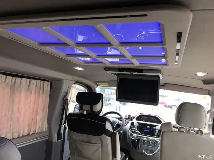

加装17寸车载电视,九宫格顶灯,桌子,地板等
小桌板自己做的,一根挂墙干和一根桌脚要168米,靠上“房车”二字什么都贵

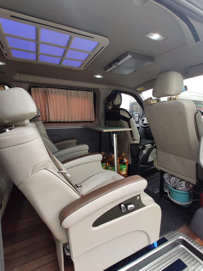

后座有电动按摩通风座椅,电动放平可以成为190*120床
中间改成电动冷热通风按摩座椅
九宫格顶灯不错吧

后面三座可以放平,成为190*120床,睡二人没问题
