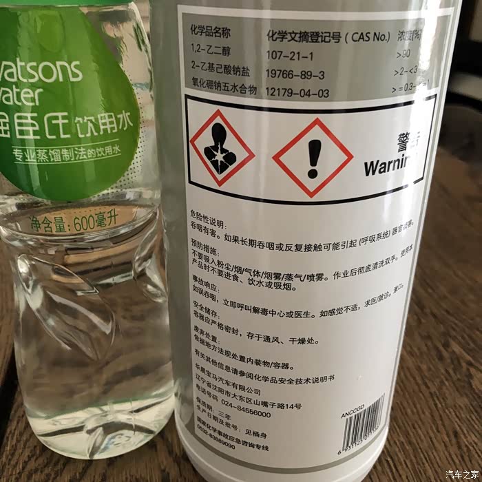

2018年3月上牌的320Lim,现在刚好开了6万公里,之前除了轮胎扎钉漏气出现过故障灯提示外,还没有过其他故障警报灯。昨天上午刚才开上高速,突然提示“冷却液过少”。我连冷却液从在那里看都不清楚。于是赶紧开去修理站,让修车的师傅帮我检查一下。修车师傅对此好像也不太懂,打开看了一下,说冷却液还很多呀,都超过Max的位置。过了几分钟,再打开看,又在Min以下的位置了。他说修理站没有备宝马专用的冷却液,让我上网买了再过来换,说要买6瓶才够换。
后来我上京东找这款冷却液,又上网查了不少资料,决定先买一瓶来补充进去。第二天上午,京东就送到了,物流真是快呀。照大家的做法,用屈臣氏蒸馏水,按1:1的比例混合。先加了600毫升进去,刚好到Max的位置。再按买车时的手册说法,启动发动机,看到水泵在抽水流动,不到1分钟,又回到Min以下的位置了。再加了大约300毫升,刚好在Max与Min之间,就不再加了。
宝马的冷却液是不用全换的吗?这个东西会慢慢的消耗,如果低于正常量,再补充进去就行了?希望有经验的朋友来解答一下,谢谢。
