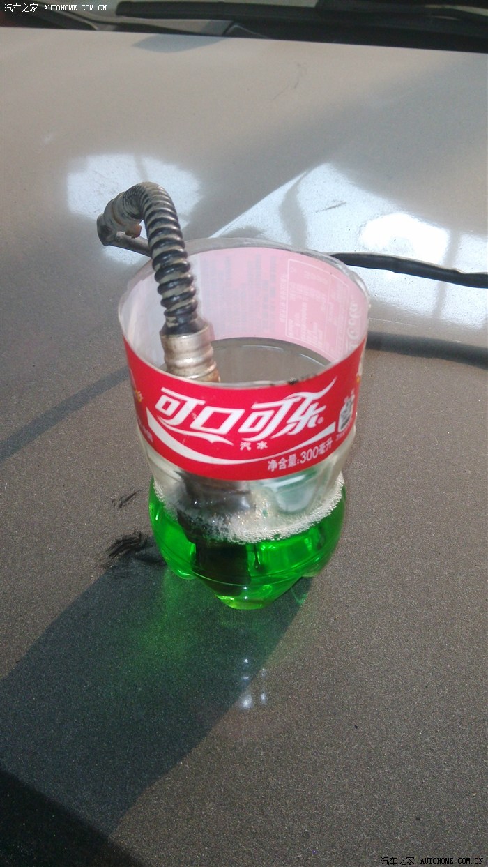

        听说前氧可以清洗,于是决定试一下,但是效果不好。
用大树泡15分钟
清洗过后的样子,但是装车效果不好,基本没作用

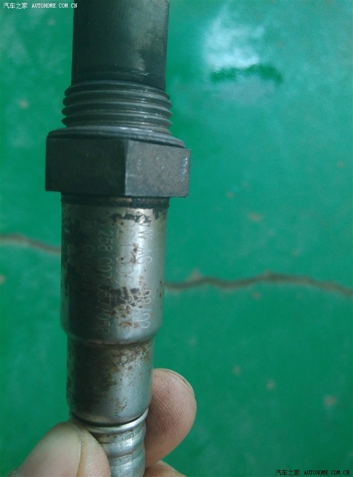

       老宝来1.8T前氧传感器,大众出厂装备的零件号为 021 906 262B  博世内部编号 0258 007 057/058/015,015是后一批的生产编号,058属于备号,这其中的缘由我就不知道。这也是博世官方的解答。
这是从车上拆下的氧传照片,能看到零件号吧
      但大众官方,在08年9月停止了此种备件的生产和供货。奇怪的是,博世公司并没有停止生产,还在依然生产和出售中。(这个我一直很奇怪,估计是市场运作的关系吧)。另一种可替代的产品,大众零件号:1K0 998 262D 博世内部编号 0258 007 351 ,经多方技术人员证实,确实可以使用。

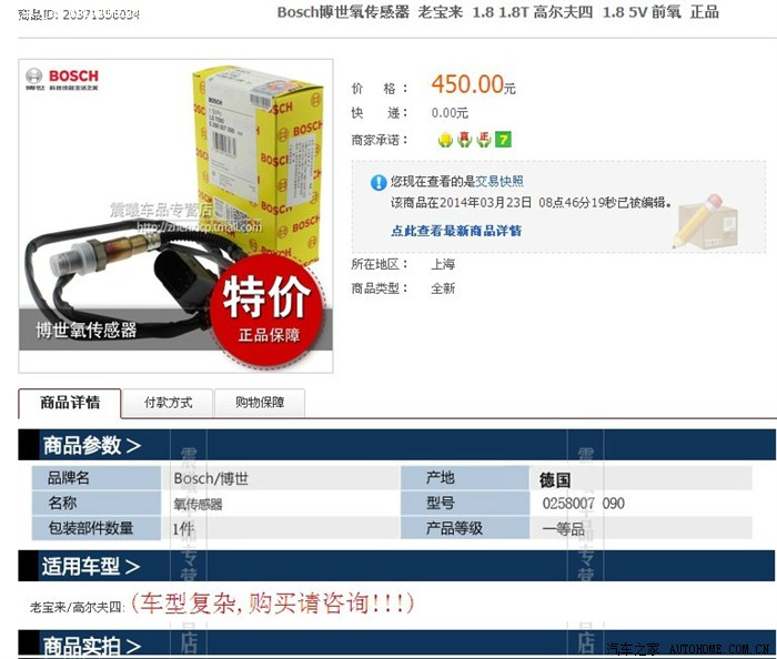

         下面说说从网上购买的前氧,博世内部编号为0258 007 090,经查确实是正品,也是真货。但查了一下博世,发现了其中的蹊跷。
网上购买的产品

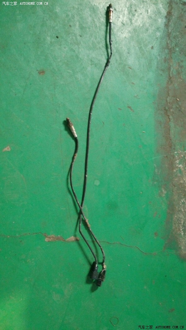

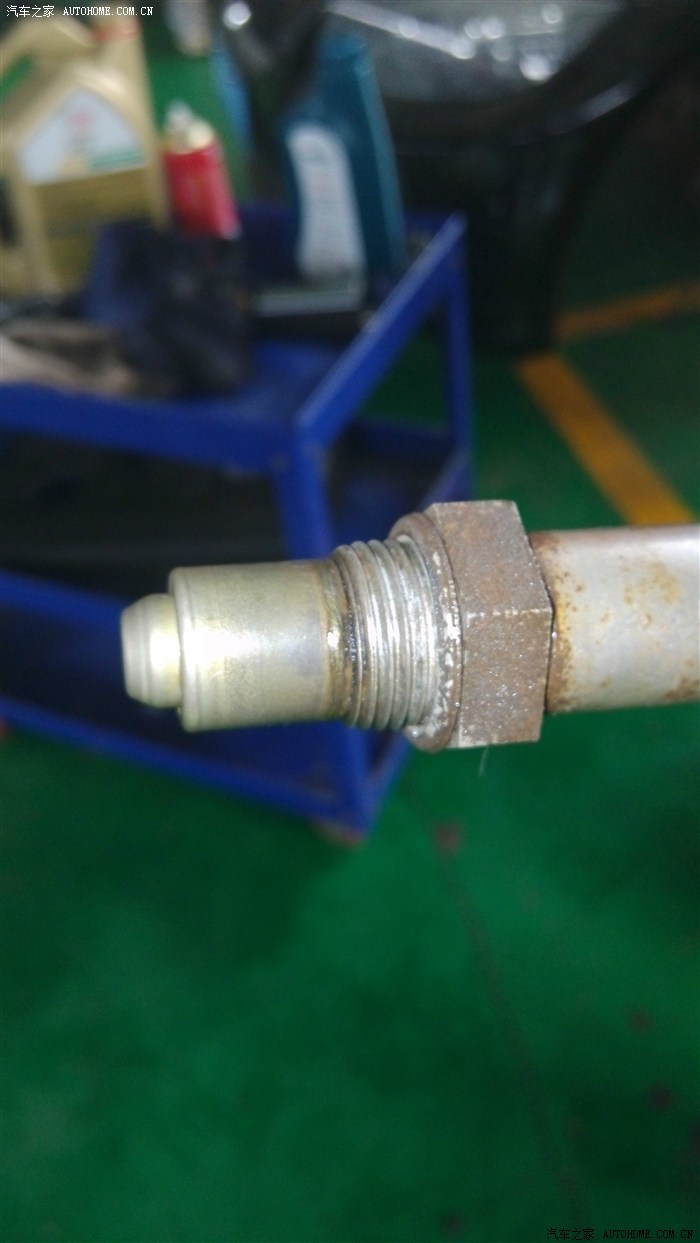

和拆车下来的前氧对比照片,短的是车上的坏件
       于是,开始了很漫长纠结的查询博世的道路,最后还算幸运,查到了。博士编号为 0258 007 090的前氧传感器,经博世解答,此前氧传感器为 2000年5月至2005年10月上海大众生产的帕萨特(B5)1.8  AWT发动机使用的前氧传感器。而,我要说的也是,要提醒广大车友的也是这个,在购买前氧时,真的别再买这种了。
