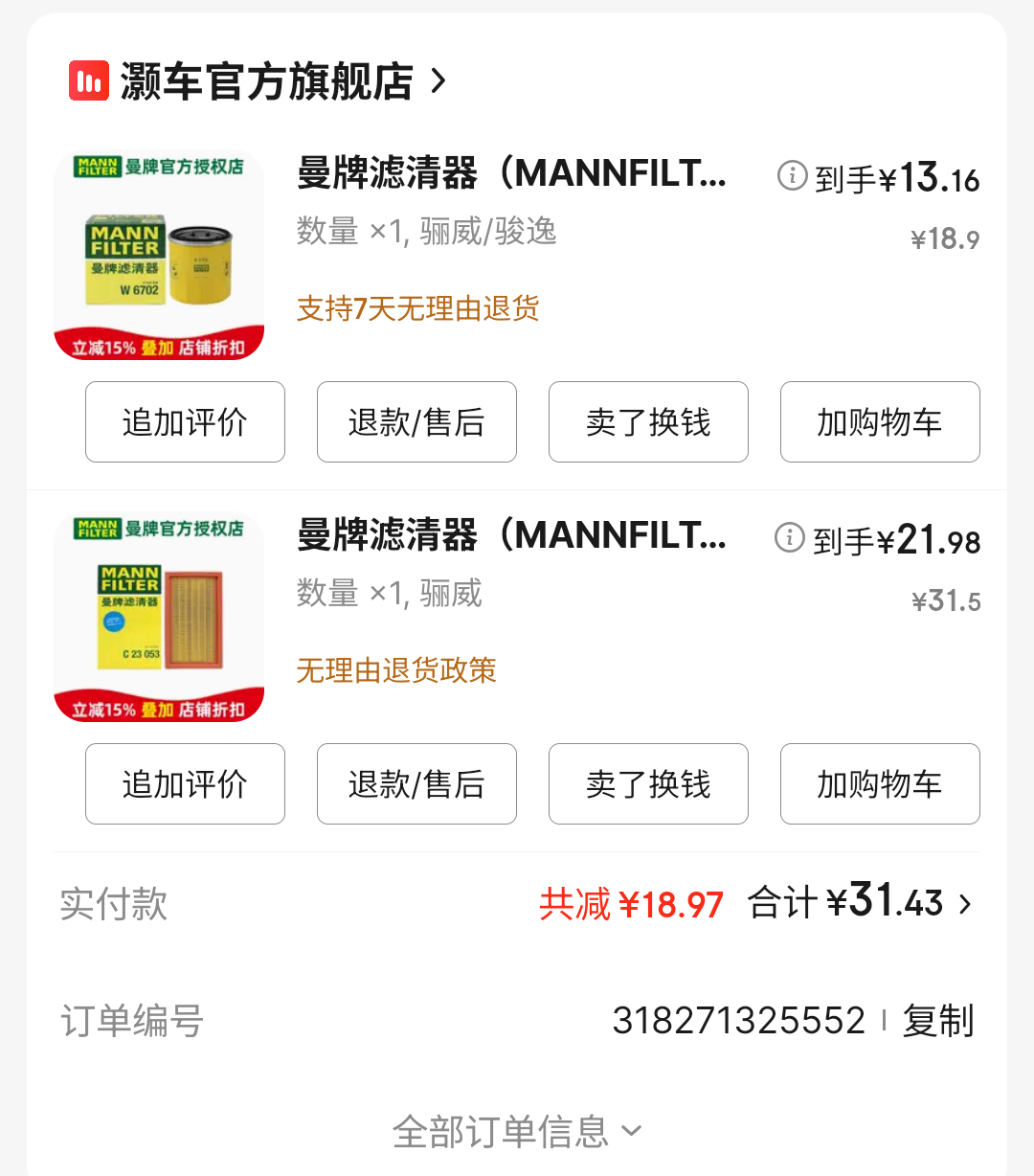

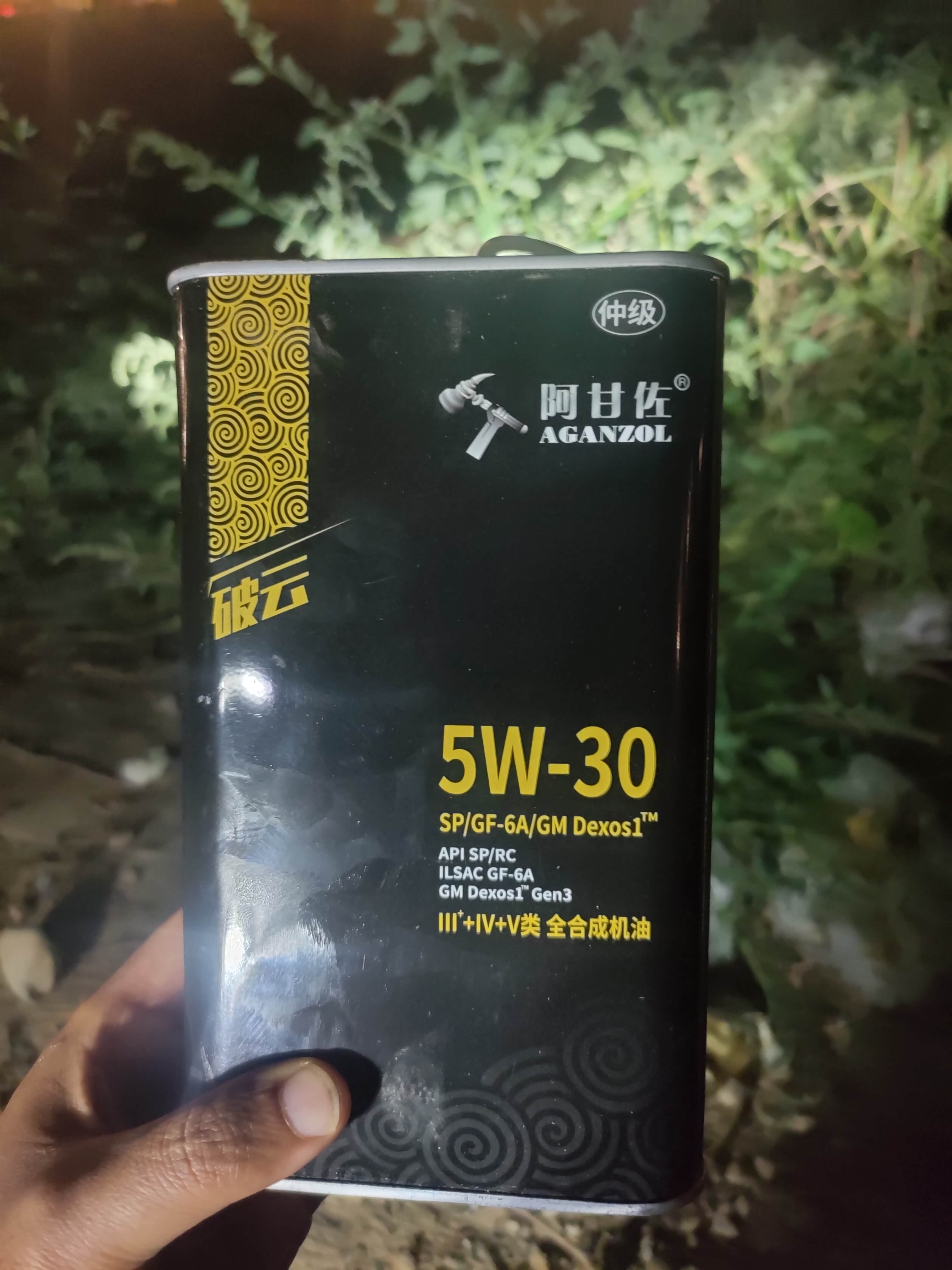

上次是在中国石化于去年11月2日更换的长城金吉星j600当时公里数135582 本次跑到145448 感觉油耗有点变高了,从前表显(5.2-5.6)徘徊,最近6.2左右,自己动手更换机油(阿甘左破云5-30: 54✘3) 机滤 (曼牌)空滤(曼牌)。

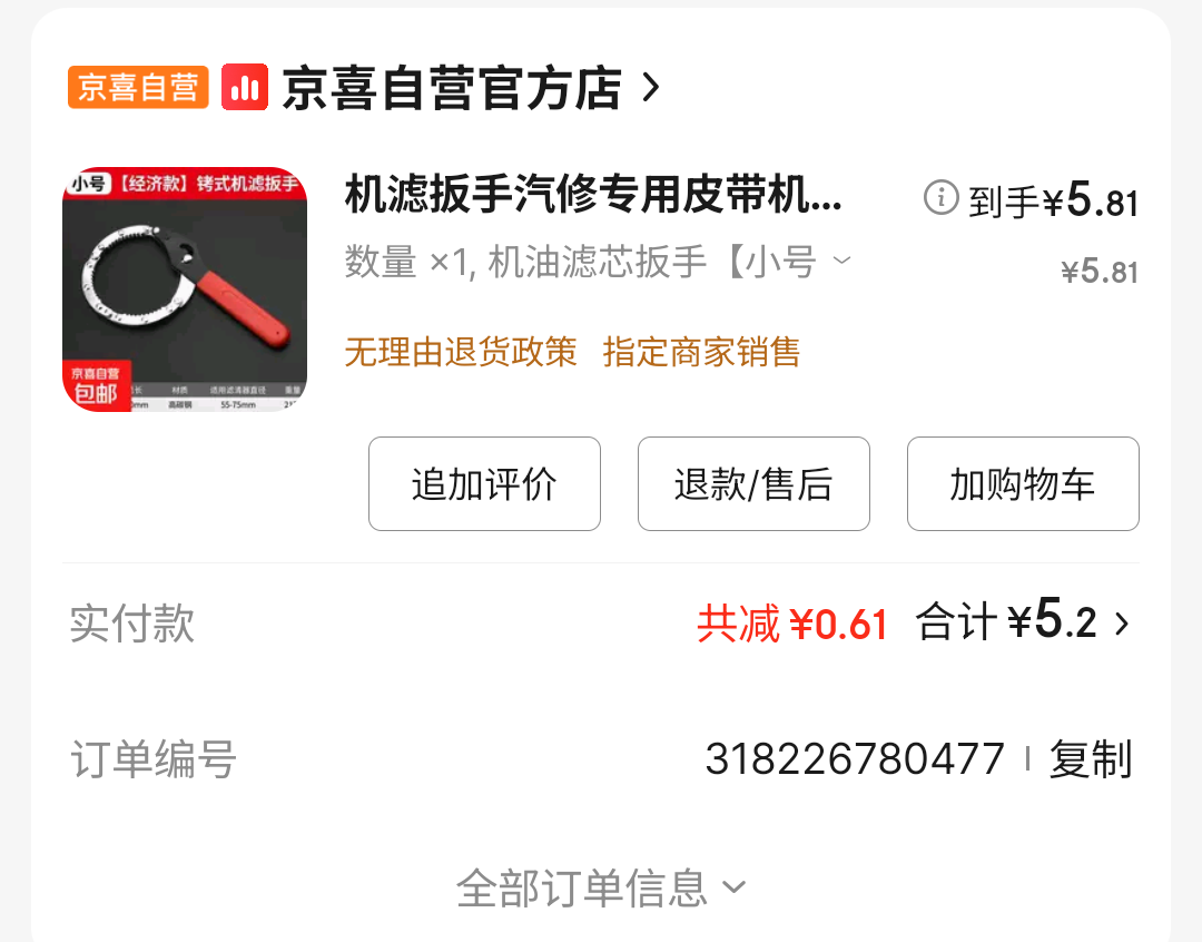

使用工具: 14扳手🔧,
机滤扳手:小号

油放干净后加入2.5-2.7升就够了。我嫌弃剩余一点麻烦直接加入3升,阿甘左3桶。着车后2分钟后熄火,机油尺显示油位在最上拐弯处。
