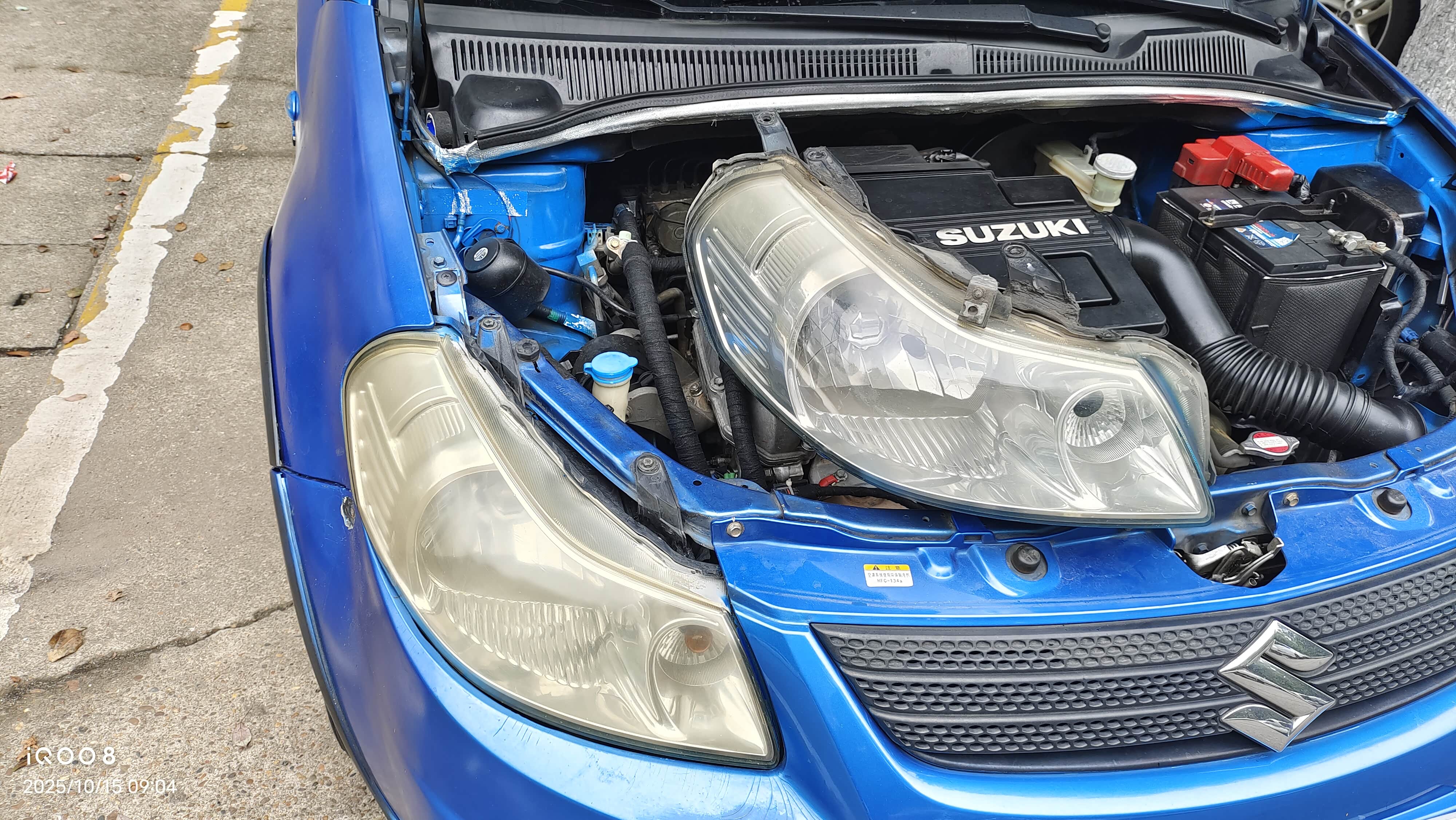

     去年在天语微信群里认识了南京天语车友,他的车准备拿去报废补贴,说了一嘴,想要个右前大灯总成,他二话不说立马答应了我。
     然后微信加好友,联系上,快递地址,几天后就收到了,大灯总成不要钱,出了个快递费。在此感谢南京车友,谢谢!

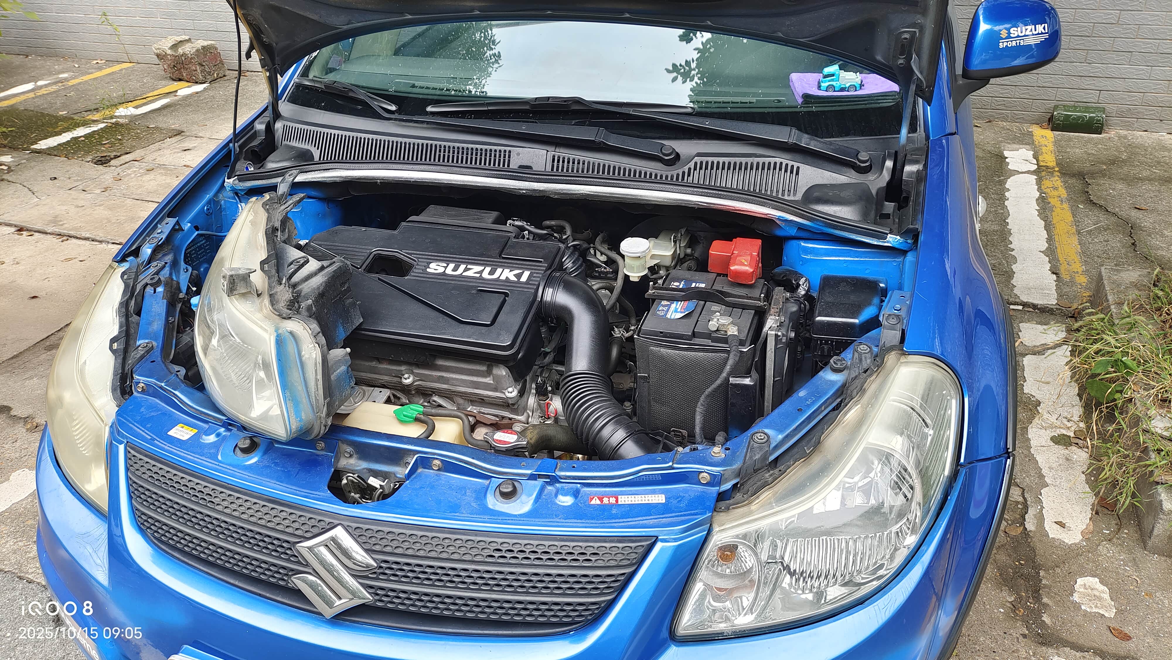

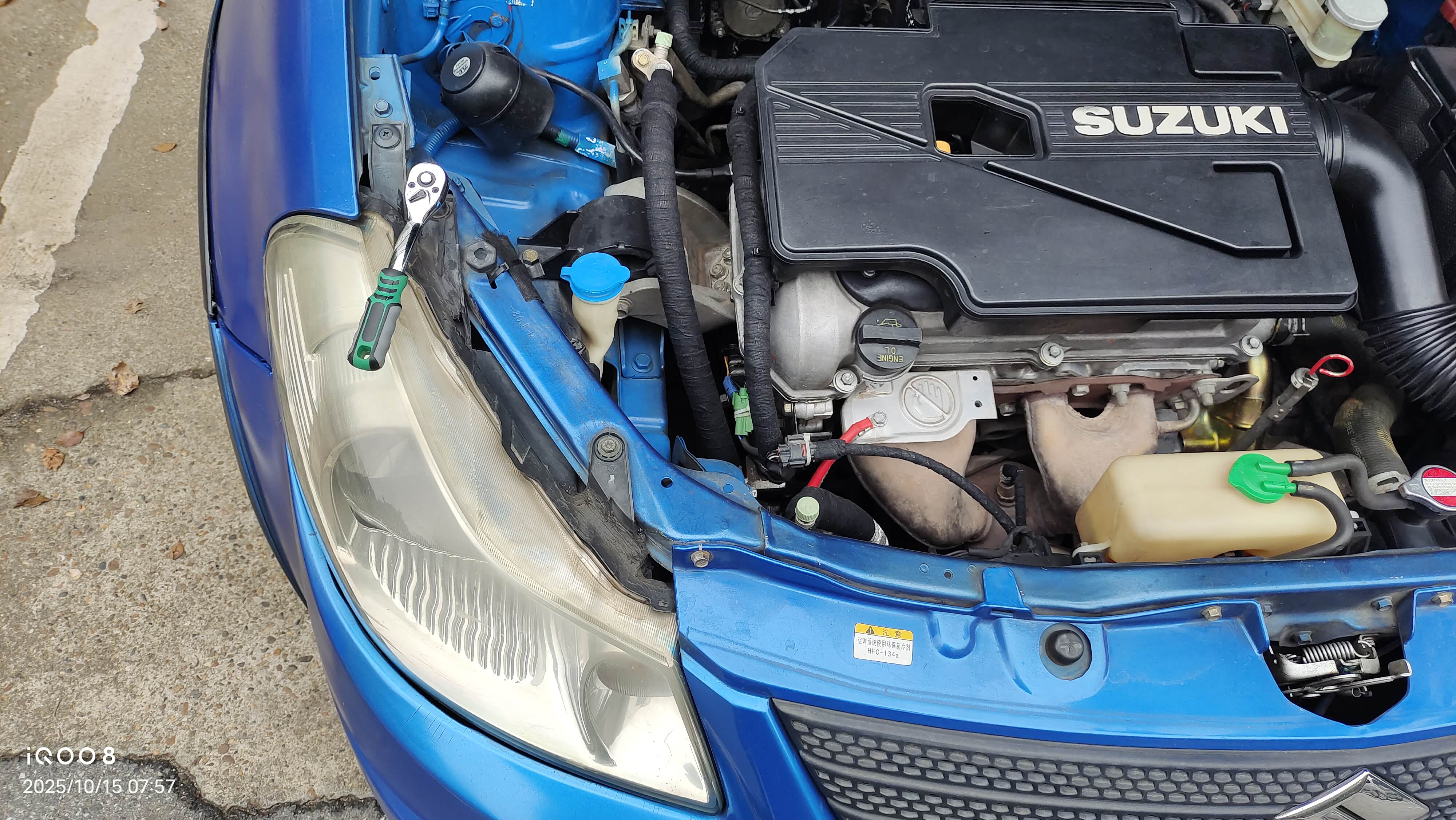

10个的棘轮扳手开始拆旧大灯总成
为了好拆大灯,拆前保险杠翼子板,里面有颗10号的大灯固定螺丝,龙门架固定螺丝4颗
拆掉灯光线束,轻轻松松往前推出旧大灯,然后原路返回安装上退役的大灯。
大灯总成三个螺丝,两个卡子,安装保险杠,紧固螺丝。
完美安装成功

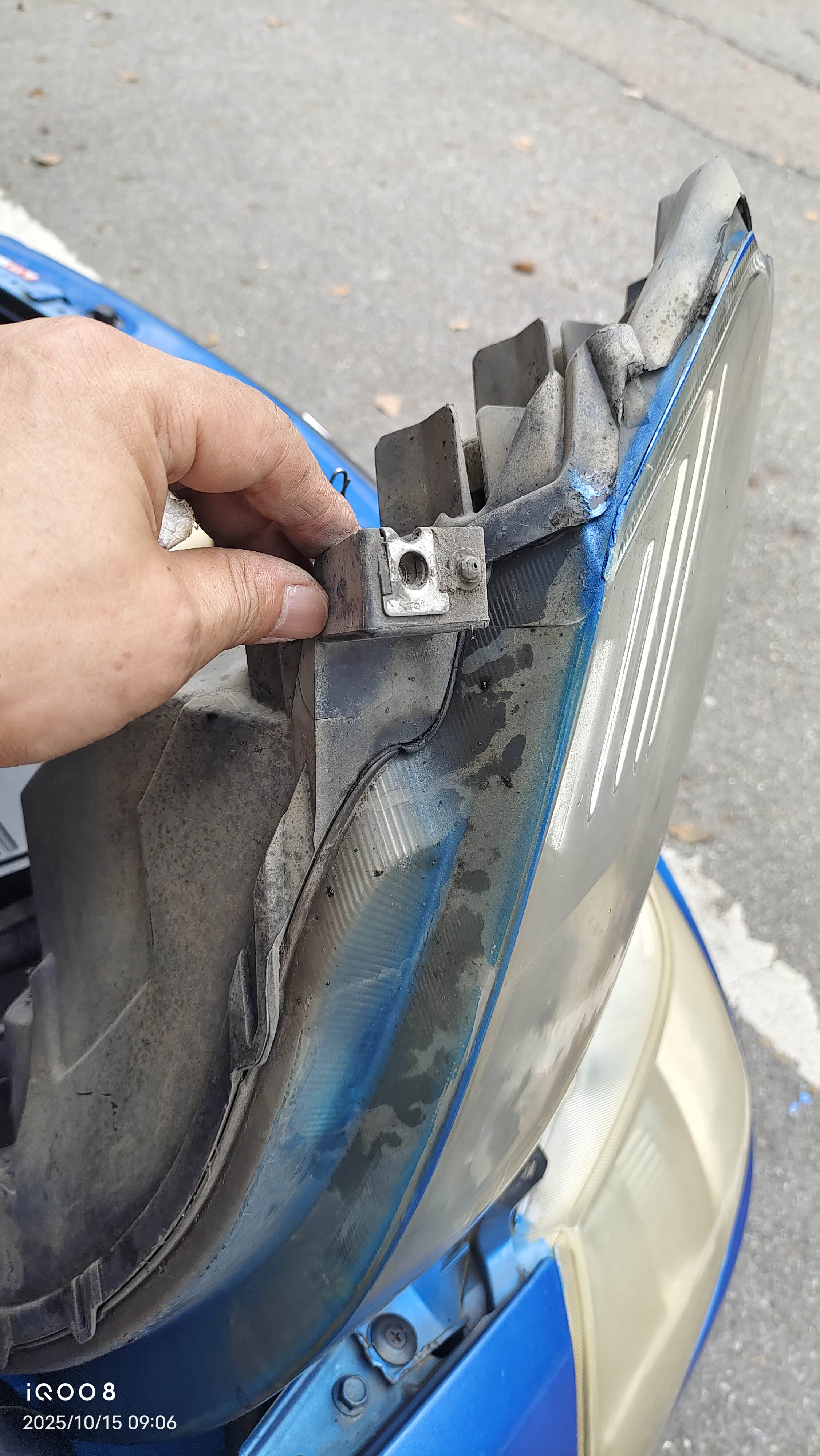

停车路边被撞过,灯脚固定螺丝断了的,烂路跑起来大灯总成颠簸异响。
翼子板旁边的大灯总成固定螺丝口
旧大灯
没有修复的欲望了
大灯总成底部撞坏了,开裂了
裂纹比较大,怪不得下雨天,洗车后,大灯里面有水气,起雾,彻底报废了
转向灯下面也开裂了
