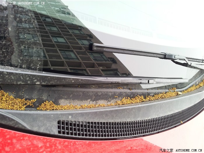

昨天已经把朋友车的26寸雨刮放到副驾驶上去做尝试,的确26+26不会打架,今天28寸雨刮到货,装上后效果不错。直接发图,相信大家都看的懂。
就是这雨刮

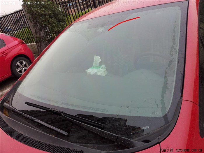

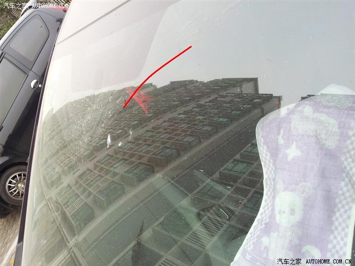

接朋友紫色思域的未换28寸雨刮的灰色地带位置,见红线,距离黑色后视镜遮阳区还有大概3厘米的距离

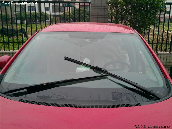

看看我的红思域,主驾装了28寸,副驾装了26寸后,主驾位置的雨刮刮动区域,紧贴后视镜背面的黑色遮阳区了。

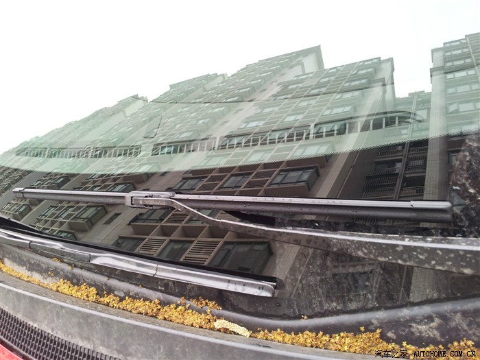

在雨刮行驶期间关闭钥匙,可以看到两条雨刮最接近的时候,也没有打架现象出现。

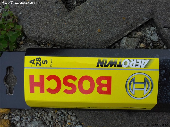

这边是新装的28寸博世雨刮。
这边是原车的26寸主驾雨刮装到副驾驶上了。
