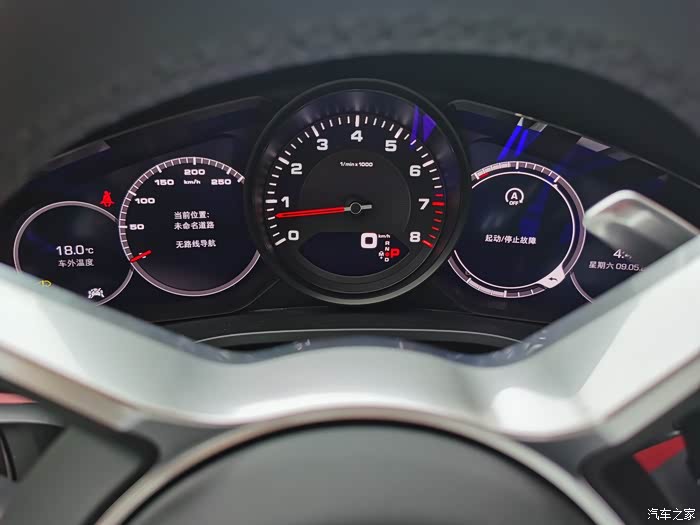

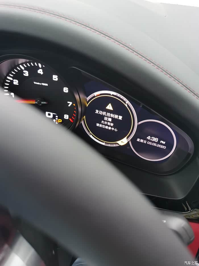

2020年二月份配额,4月24日验车,4月28提车,5月3日第一次是因为靠边停,没熄火按P档,解安全带下车去后备箱取东西,回来挂倒档无法启动,关钥匙门在打火,三四次才打着火,前两三次发动机轰轰轰打不着,大概第四次打着火了,仪表盘闪黄圈(起动停止故障)(发动机控制装置故障)交替闪烁报警,当时懵了,给4S店打电话,告诉我熄火锁车,等十分钟后,看看故障码还有没,然后我把自己锁车里了,等了大概二十分钟左右,仪表盘果然不在报警。看下图👇

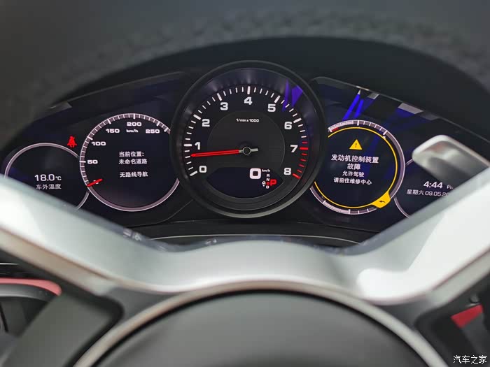

然后5月5日,驱车来回四百公里去4S店,维修师傅用电脑测了故障原因,并消除了故障码,他们的解释是新款车控制单元多功能多,难免会有错误报警,让我继续观察,我把车开回家,以为不会再发生同样事情,中间那几天有过路边停车下车再上车仪表盘显示手动启动发动机,但我当时看到了这几个字,就把钥匙门关掉从新启动车子,车子可以正常行驶,没想到,5月9日同样是因为我路边停车没熄火,下车去后备箱放东西,再上车没注意到方向盘显示的手动启动发动机那些字,直接挂档,挂不上,闭钥匙门在打火,仪表盘又开始报警(起动停止故障)(发动机控制装置故障),有了第一次的经验,我没有再继续行驶,把钥匙门闭了锁车(当时以为按照第一故障4S店交的方法或许二十分钟后就不会在报警了)没想到再启动车子,还是跟第一次一样前两三次轰隆隆启动不着,等第三四次发动,终于打着火,但屏幕依然报警,于是把车子开到了家楼下,四个小时以后在上车打火,就又恢复正常不在报警了。看下图👇

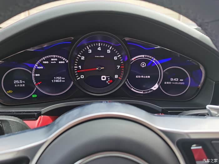

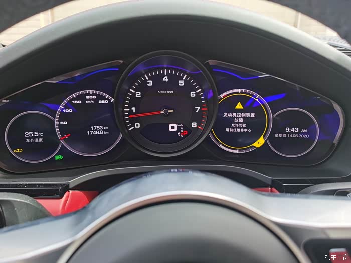

于是回家的第三天,也就是5月14日,在家楼下,停好车,刚开车门要下车,终于让我看到屏幕显示(手动启动发动机)几个字,于是我按之前两次犯毛病的方法踩刹车挂倒档,挂不上,关钥匙门,在打火,没想到仪表盘再次报警,晕死,明明说了,重新编程就不会在出现前两次的情况,是他们要我回家继续试的。而且这次比前两次严重的是前两次关火锁车二十分钟或四个小时,仪表盘的报警标志就会自动消失,但这次不同,锁车二十分钟再启动,启动不着,而且发动机不会有轰隆隆打火的声音,只是通电但没反应,连续四次才打着火,而且故障码依旧不消失,我把车扔楼下,我就上楼了,四个小时以后再上车打火,依旧启动不着,要四次才能启动着,而且报警码依旧交替闪烁,看下图👇
