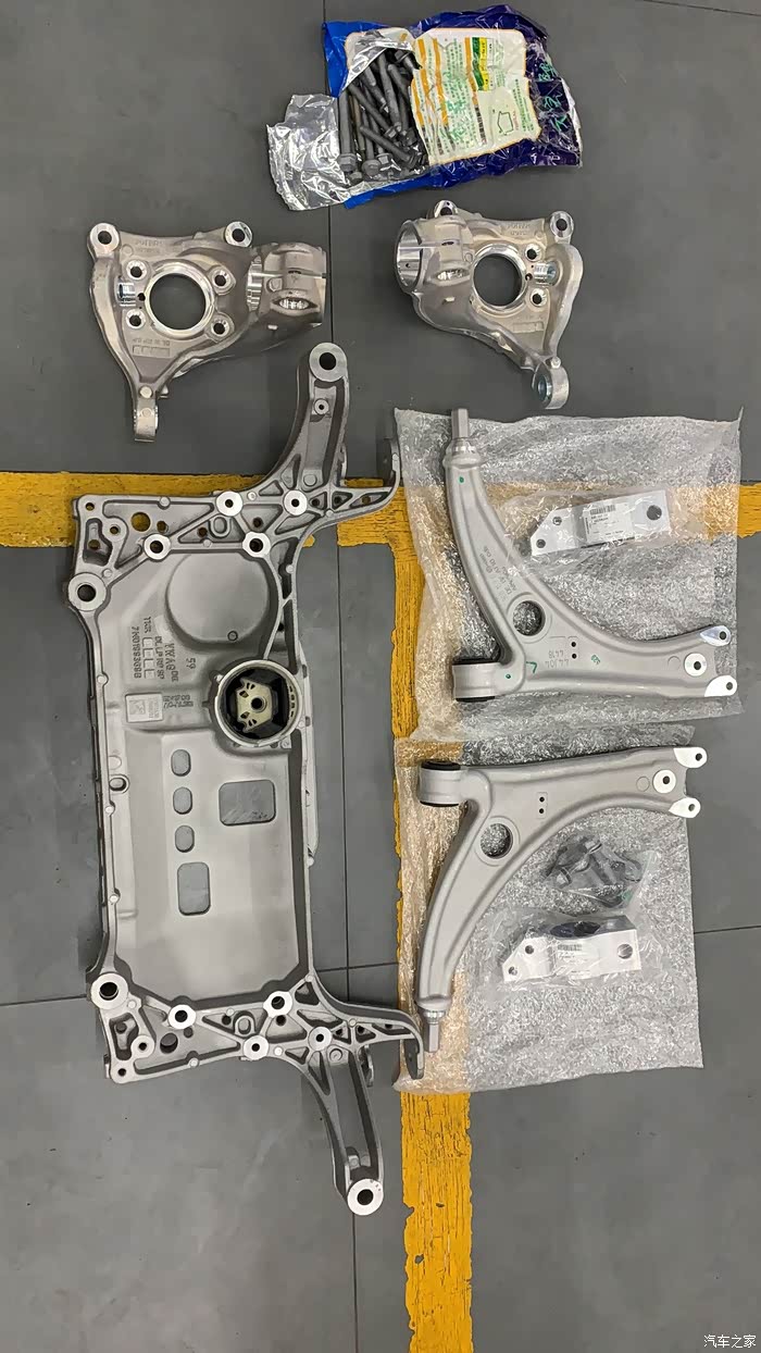

前方车友的前轮套装。都是原厂的。铝下摆臂(三角臂),铝元宝梁,前铝羊角

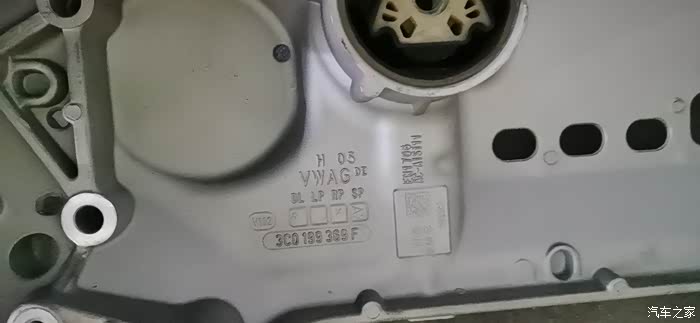

这里说下零件号,车友的是:元宝梁7N0夏朗的,配套夏朗铝摆臂
跟原车对比!!我新买的是元宝梁零件号是:3C0,是cc上用的,所以说,夏朗,cc,元宝梁通用甲壳虫!

我买的3C0开头的元宝梁,cc的,跟夏朗的7N0一样的。通用甲壳虫
这个是前方车友发来的成功更换夏朗的前铝吕羊角。零件号自己看吧。跟哪些车一样,懂底盘的卖家一看便知。
有了零件号,就淘零件去吧。

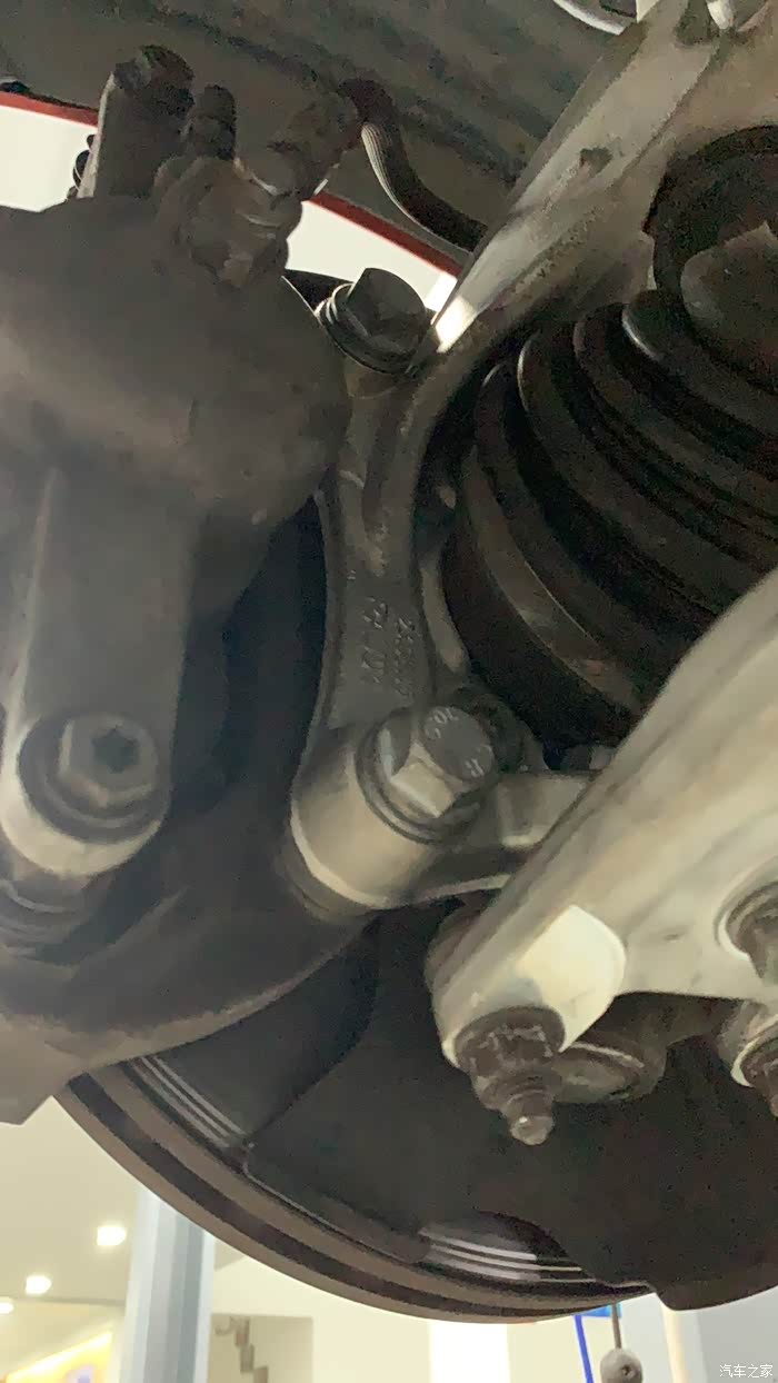

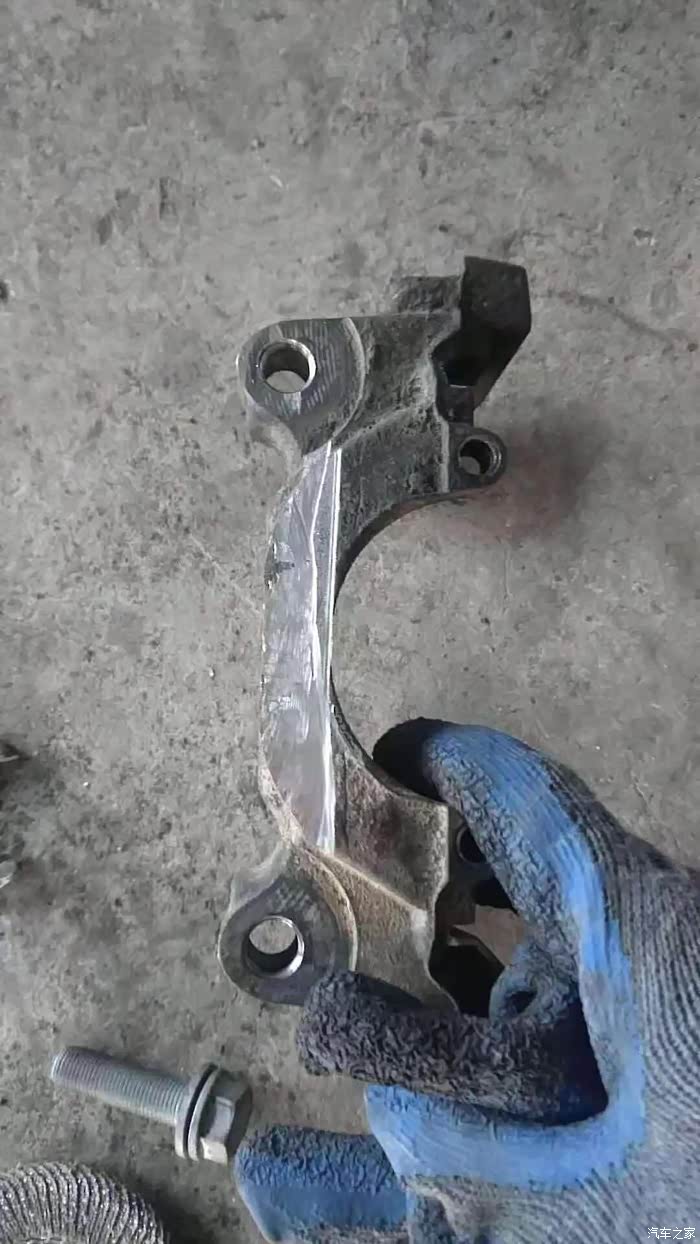

第一个,就是换了铝羊角以后,原车的原厂卡钳分泵支架,也叫桥码,会跟羊角有一点点冲突。
原车有点弧度,需要打磨一下,不然跟铝羊角冲突,导致装不上
这个是侧面图,磨一点下去,不会影响什么。这里需要改一下。
至于我,我是改装的卡钳,不是原厂的,所以我得桥码(分泵支架)没有问题,本身就是直的,这里我就不用修改桥码了。
羊角这里没啥说的,就是分泵支架(桥码)如果是原厂的,需要打磨一下弧度。

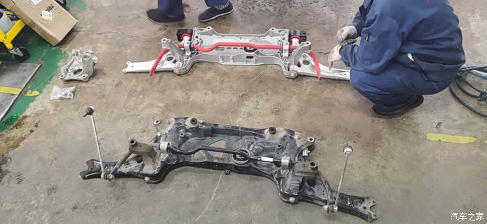

这里是换下来的原车铁羊角(左),跟新铝羊角对比下(右)

原车元宝梁零件号:5C0

全部搞定。最后在校紧好所有螺丝。
哥们在校紧螺丝,这里也算是成品完成图了。
这里是一侧特写。是不是很漂亮!
