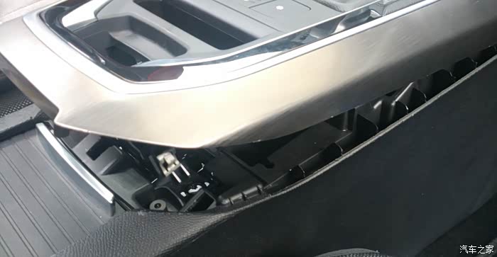

首先把档位面板拆开,比较费劲,不要不敢用力,从下面边缘开始翘比较容易。PS:提前把档位杆拨到N档或者D档,不然会影响面板的拆卸。

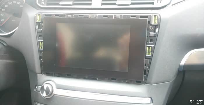

显示屏面板的边框拆除,左右两侧分别有一颗螺丝也卸下。

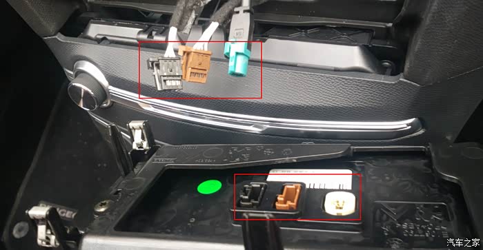

将显示屏背后的三个插口拔下,插口分别对应的黑色和棕色很容易辨识,之后插上时不会弄错。(怕麻烦的怕不懂的朋友放心吧,整个拆装就只有这三个插口要拔)

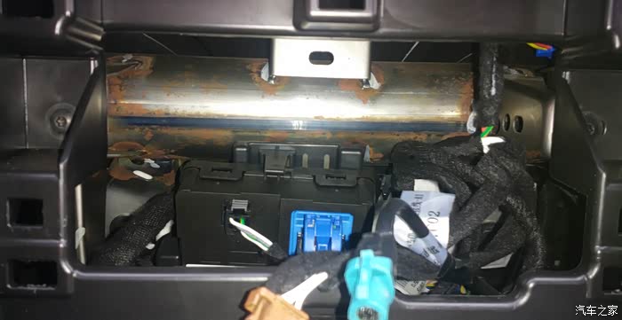

这让我很惊讶,随手拍的内部,发现我开了4个月的新车里面竟然有生锈!这算质量问题吗,不知道别的车主是不是这样。

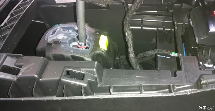

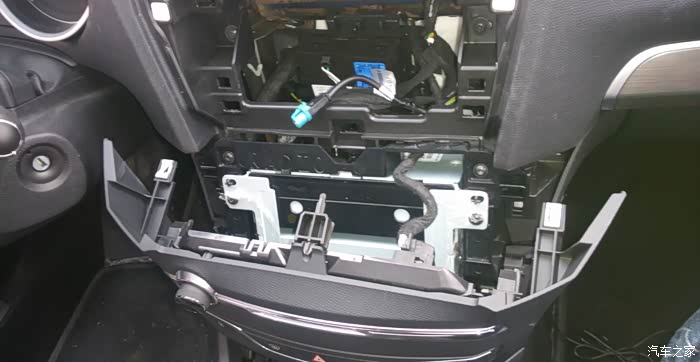

就和第一步说的,档位杆要尽量下移,为了方便整个掀开面板,然后在中间的CD面板两侧下面有两个螺丝,同样卸下。(和之前的两个一共才卸4个螺丝,就是螺丝规格比较少见,是梅花槽的)
CD面板拆下,背面的插口可以不用动了。
