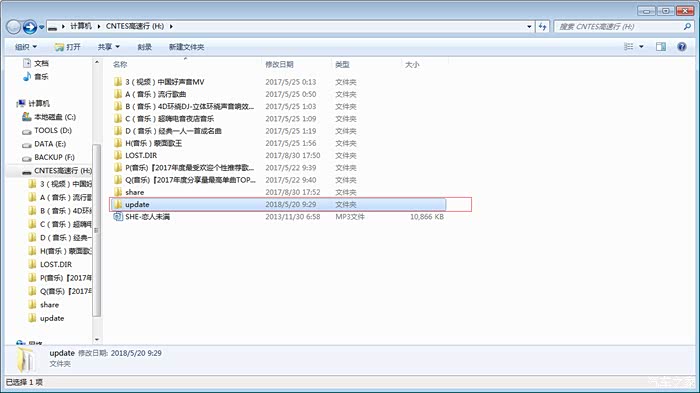

1、准备一个剩余可用16GU内存的U盘,(2.0/3.0接口,格式FAT32)U盘内储存歌曲、小电影暂无影响,呵呵呵??。
2、文件在百度云盘智慧、智尊版下载地址https://pan.baidu.com/s/17ObDnQ-Hfk2ofL7oeI7SUA
提取密钥0nzc,智联版下载地址https://pan.baidu.com/s/1pBDUyrefVLUeWkAZ33YXtQ提取密钥sc6r

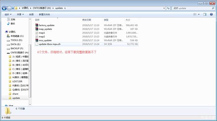

进入update文件夹,文件夹内共有6个文件,把update文件夹放在U盘根目录如图
U盘红色框文件夹内有6个文件如下图
错误示范

2、U盘中找不到升级包。两种问题解决方案(1)U盘插入电脑检查文件是否储存在根目录update内。(2)在更新的时候被中断,按住那三个键在update中找到被中断的选项比如MCU点TUNE确定开始从U盘重新更新。
3、刷机失败解决方案,一般是U盘未插好,再检查格式是否正确。
