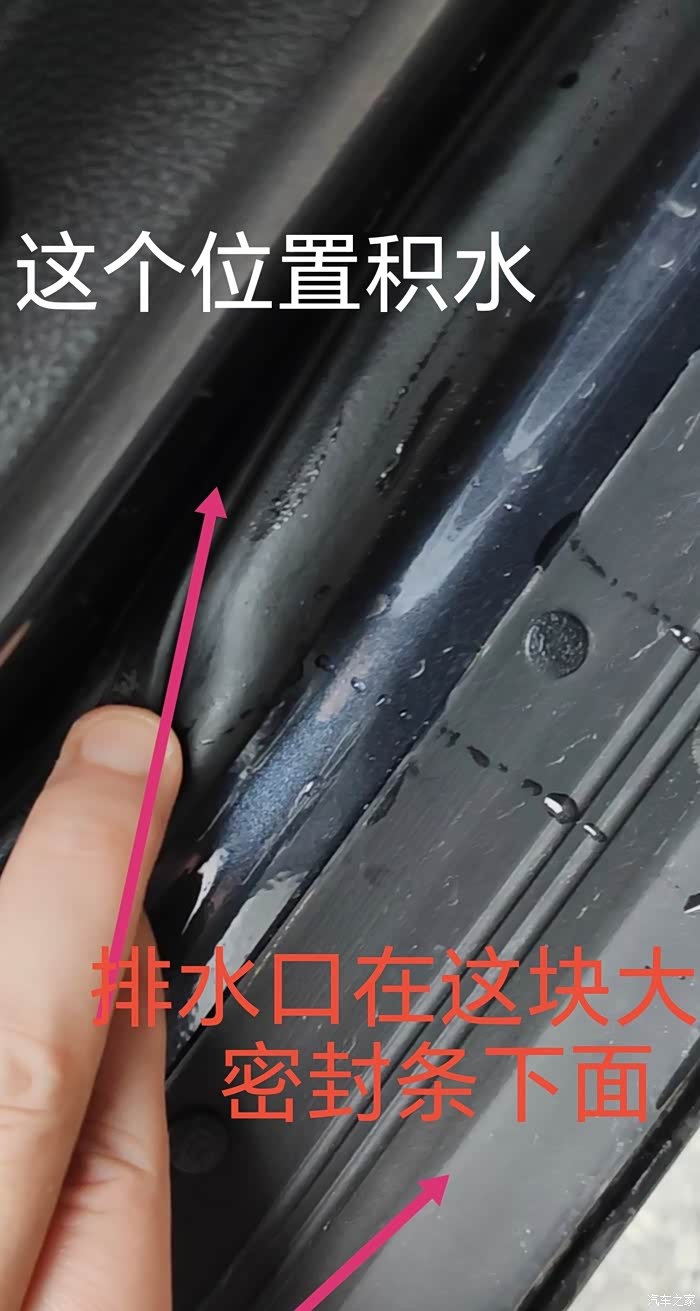

今天开车的时候想起来之前发现下雨后打开后车门,车门下方密封条淌水,正好昨天也下雨于是今天同样打开后车门发现问题依旧,于是就仔细研究了一下,发现后车门密封条与门板之间堆积了很多水,当时就很纳闷车门不是有排水口吗?怎么会积水呢?经过一翻寻找才发现门板排水口在车门密封条下方的那块大的胶条下面压着的。………………
当我在车友群里说这个问题的时候,结果这个问题所有车友都有,我们大伙讨论后得出结论这个问题就是设计缺陷,这个水是顺着车门上方镀铬装饰条与门框之间的密封条缝隙里流下去的,当车门关闭时,车门下方密封条与门槛是压紧状态,水就堆积在那不开门时水就流不出去。如果不经常开后门,长期下去车门就会生锈。
