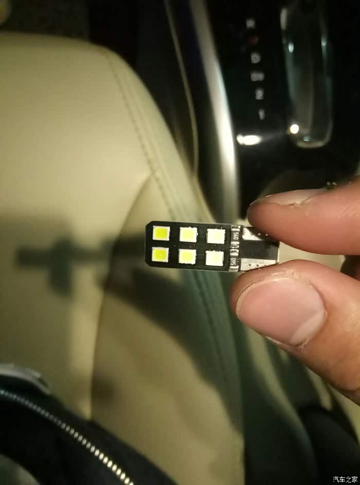

室内灯是这款,忘记拍照了,凌派使用的型号是T10
牌照灯,我怕太亮所以选12灯珠的,结果证明刚刚好

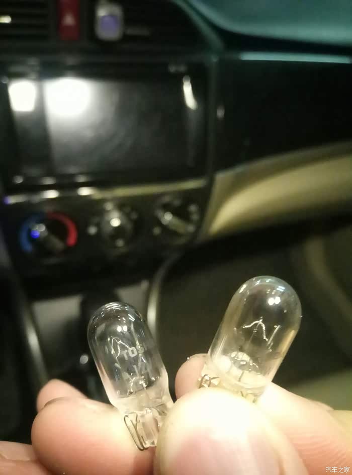

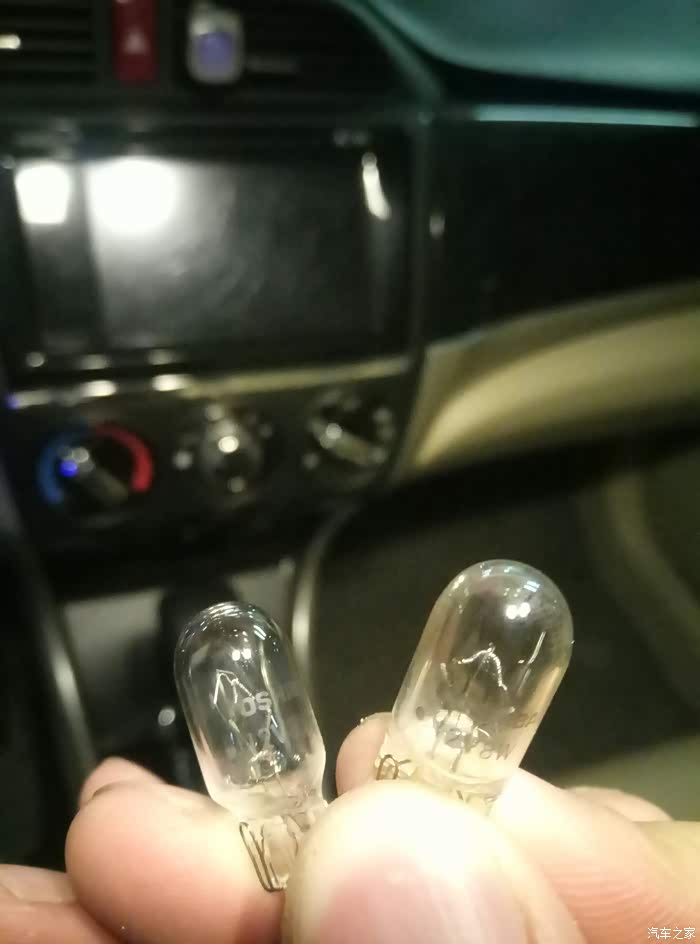

原车灯牌,牌照灯也是一样的,很厚道,是东芝的
东芝的灯牌,开久了会挺热的,换了LED就没发热的问题
凌派原车的各个部位的配件还是很厚道的,都是大品牌,有不少都是进口件。

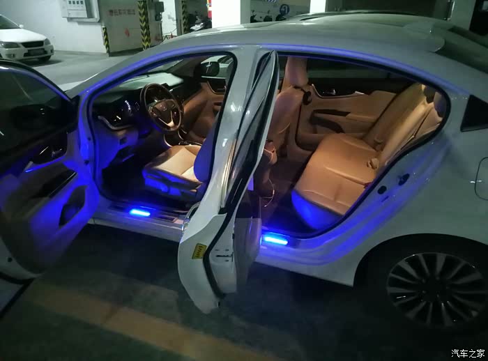

原车的室内灯,有点偏暗了
更换后的亮度。选的是暖白,看起来比较温馨,也足够的亮,不刺眼。

亮度刚刚好,不会太亮,比黄色好看了不少

请叫我龙哥唔该 2017/04/06 18:01:33 发表在 沙发
牌照灯原来的灯泡拍个照给我看看。 我最近也想换。
和室内灯一样
