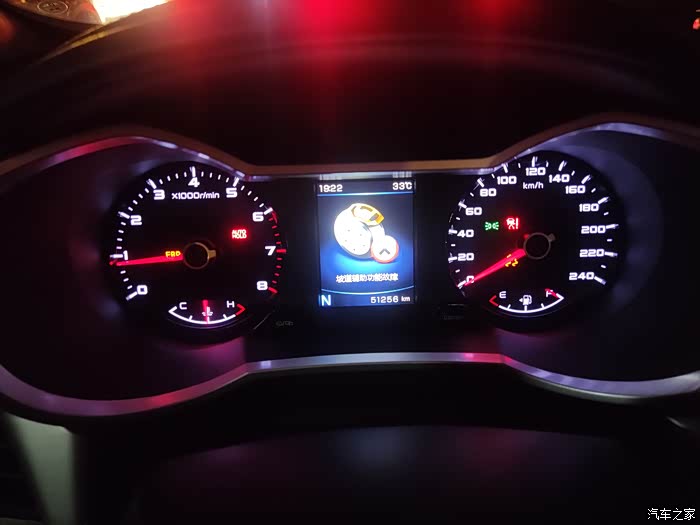

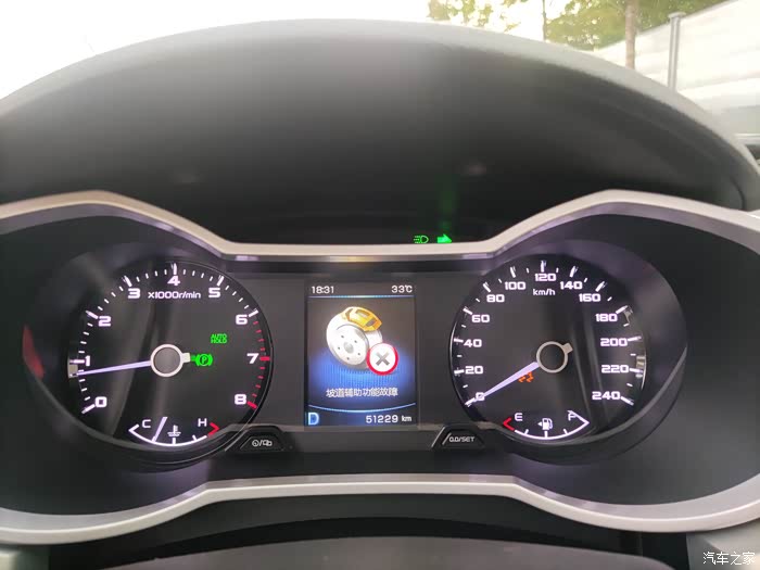

自己动手系列 3:刹车踏板限位缓冲垫损坏(坡道辅助功能故障)
帝豪GL(停售) 2017款1.3TDCT尊贵型,5万公里
故障:行驶中突然报故障(液压制动助力、自动驻车、坡道辅助功能故障、ESP、EBD等)。
故障排除:
1. 停车熄火检查发现刹车灯常亮,怀疑刹车踏板限位开关坏。
2. 用手摁刹车踏板限位开关时刹车灯能灭,说明开关没问题。
3. 但发现刹车踏板回位后无法压到开关。
4. 确定是刹车踏板限位开关缓冲垫损坏导致感应不到刹车回位。
临时措施:找个胶垫用3M双面胶先粘上用,试车正常。
淘宝再花12块钱买个缓冲垫(5*18mm)备用。
故障排除:
